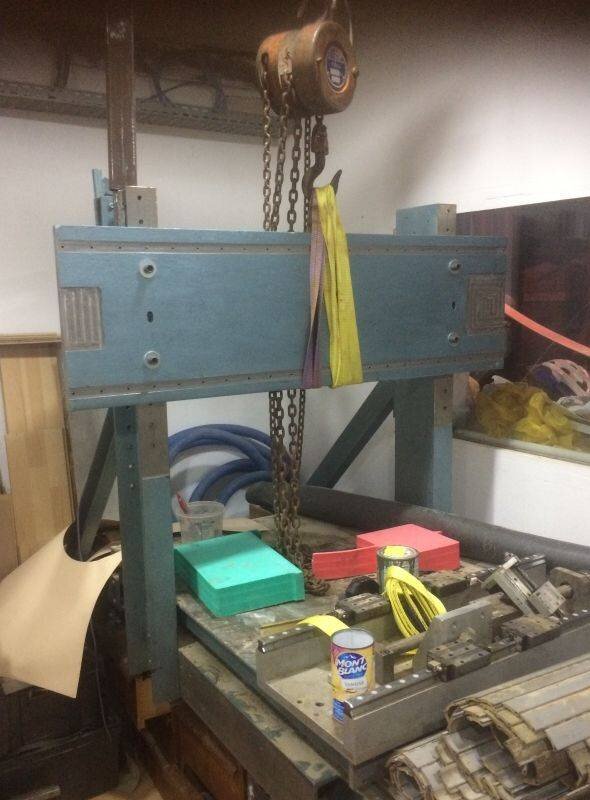

Mise à longueur de la tôle du portique (à la meuleuse....)
30mm d'épaisseur, 128 x 37 cm pour un poids d'environ 120kg
Un petit tour chez l'usineur pour rectifier les portés des rails et de la vis ainsi qu'a l’arrière les portés des 2 jambes du portique.
Difficile de faire plus simple : 1 pièce, zéro soudure.

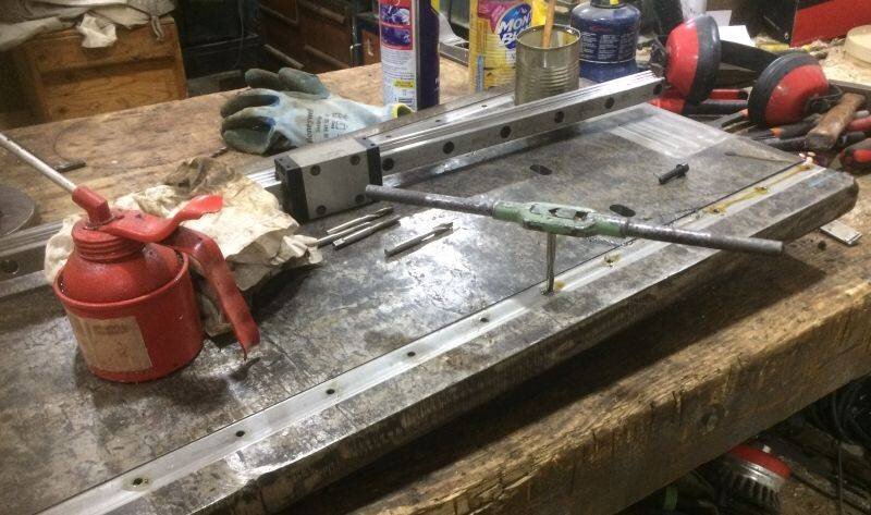

Après usinage du portique début des taraudage....pfff ....en plus de ce coté la tôle (de récup) doit avoir un traitement thermique super dur sur presque 1cm !

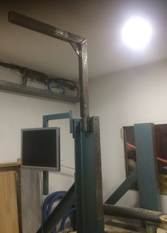

Création d'un petit bras articulé pour le montage de la machine ainsi que la manutention des future pièces à usiner si besoin:
Pose provisoire du portique (5 ou 10 cm trop haut, faut que je me trouve un plus petit palan qui restera en permanence)

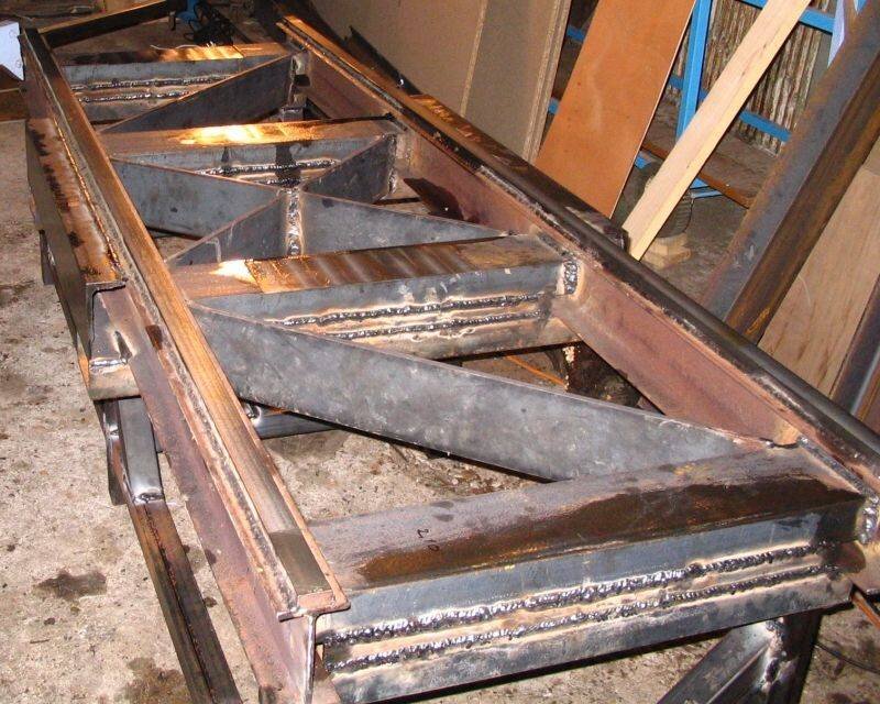

Dans les début de la fabrication, on voit bien de quoi est fait le châssis.
C'est vrai que si ça serai à refaire je partirais soit sur un seul Ipn de 600 à plat (+ renforts ) ou du gros tube carré de mini 10mm (200 X 100 par exemple).
    102.9 KB · Affichages: 122
I
ingenieu59
Tu veux un truc costaud, du HEB de 600 , avec ça , tu as une embase qui ne se déforme pas . ( 600 x 300 )
15.6 mm la plus fine des ailes et 30 mm pour les 2 autres ailes .
Vu tout ce qui a été soudé , le bâti ne s' est pas trop déformé ?
Non, lors du surfaçage des 2 portées de rail, je dirais pas plus de 3mm au max.
Pendant les soudures pas plus de 5cm à la fois.
I
ingenieu59
Oui, des petits cordons d' un côté , puis petits cordons de l' autre .
