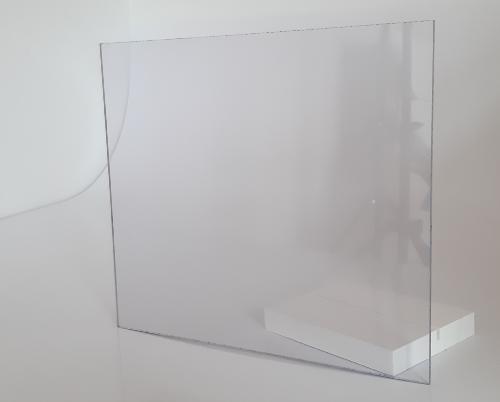

Concernant les portes et protection du dessus, quel matériau choisir ? un bon rapport qualité/prix, je ne mettrais du blindage hein

Du plexi ça me parait le plus facile à trouver et le plus facile à travailler. Quel est l'intérêt d'avoir deux battants ? A part doubler le nombre de charnières, avoir des galères d'alignement au milieu et potentiellement avoir une fuite, je ne vois pas l'intérêt.

Va pour le plexi.
C'est une bonne question, je n'ai pas trop réfléchis à la question car la largeur de la bêbête est de 623mm donc avec 1 seul panneau va y avoir du poids sur les charinères et il faut un recule qui bloquerai le passage.
Par contre, j'ai la place au dessus alors pourquoi pas une porte montante :smt017
A votre avis, idée à la c.n ou réaliste ?

Pour tes protections, bien sur tu peux prendre du plexi… c'est l'idéal.
Par contre, pas facile comme matière à découper… et le prix…
Il y a une alternative intéressante, c'est le pvc transparent
• C'est "presque" aussi transparent, en tous les cas bien assez pour voir au travers
• ça se coupe plus facilement
• c'est moins cassant comme peut l'être le plexi
• ça se perce sans risque d'éclats
• c'est bien moins cher que le plexi
Dispo en différentes épaisseurs, jusqu'à 5mm sur ce site
Perso, j'aime bien cette matière ; au prix d'une plaque, tu peux faire un test pour te rendre compte :wink:
non c'est pas grand chose 623mm, c'est la taille d'un caisson basique de cuisine avec une porte battante à un ouvrant. Le poids d'une plaque de plexi ou de pvc transparent sera négligeable pour ta structures alu ou tes charnières.
Une ouverture vers le haut ça marche pas mal aussi mais il faut quelques chose pour bloquer la porte en position haute. Sinon tu finiras un jour ou l'autre avec une bosse sur la tête. :???:
Reactions: Coyote94

2 mm c'est souple, 3 mm ça devient correct, et 4 mm c'est bien rigide déjà..
Si c'était pour moi (en fonction du poids), je prendrais donc du 3 ou du 4.. et la porte à bascule vers le haut, c'est top !

Tu peux aussi regarder pour du Makrolon, c'est du polycarbonate, je m'en sers pas mal au boulot, c'est incassable (dans la limite du raisonnable :smt003 ) ça se perce et coupe très bien et comme disait Alpazen pars sur du 4mm pour être peinard.

idem, je te conseillerai du 4mm pour avoir un minimum de tenue ; 3 c'est encore un peu trop souple.
Jamais essayé de découper à la scie sauteuse… ou alors avec une lame métal fine denture ?
à défaut de scie radiale, tu peux aussi découper avec une bonne scie à bois, denture fine, en te guidant sur 2 tasseaux tenant en sandwich la plaque de pvc avec 2 serre-joints. ça se coupe très bien comme ça, sans forcer.
C'est livré avec feuille de protection pour éviter les rayures.
Un coup de cale à poncer pour que ce soit bien propre ; un petit coup de rabot (d'un seul mouvement) pour "casser" les angles pour une belle finition, ou sur le fil d'une grosse lame de cutter :wink:

Va pour du 4mm et j'ai bien un ébavureur :wink:
