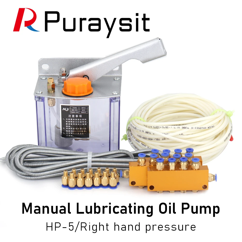

Pour la lubrification, je te conseille de regarder du coté des graissages centralisé, en version manuel (pompe à main) c'est très abordable.
De cette façon, tu injecte un peu d'huile avant de démarrer la machine, et au besoin pendant l'usinage si ce dernier est très long.
Intéressant comme solution. Je ne savais pas que ce type de solution existait à cet petite échelle. Mais je pensais usiner les PCB à sec. Je parlais lubrification des axes pour qu'ils glissent un peu mieux. Alors j'ai vu de bombes de PTFE ou silicone, j'ai de la graisse blanche ou de la Cap Horn (voiture)... Je cherche encore ce qui ferait le taff sans abimer les axes et sans mettre de l'huile partout et attirer la poussière.

Pour la lubrification centralisée, il s'agit bien de celle des axes., pas d'une microlub' ou équivalent pour l'usinage.
Une seuls pompe lubrifie simultanément toutes les parties qui le réclament, c'est très confortable. Et pour la durée d'usinage d'un PCB, je pense qu'il n'est pas nécessaire de passer sur quelque chose d'automatisé.
Justement ce n'est pas une lubrification pour l'usinage, mais uniquement des axes.
Glissières, rails prismatique, vis à billes/trapézoïdales.
La pompe injecte de l'huile de glissière au plus près ou directement dans les noix ou chariots a billes.

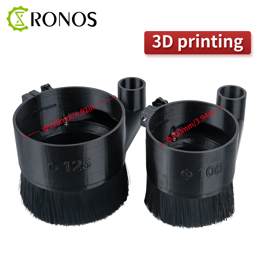

Pour du PCB, il faudra usiner à sec, avec idéalement une aspiration des poussières.
On trouve ce genre de "hotte" à mettre autour de la broche, très utilisé sur les routeurs qui font du bois, plastique, composites.
