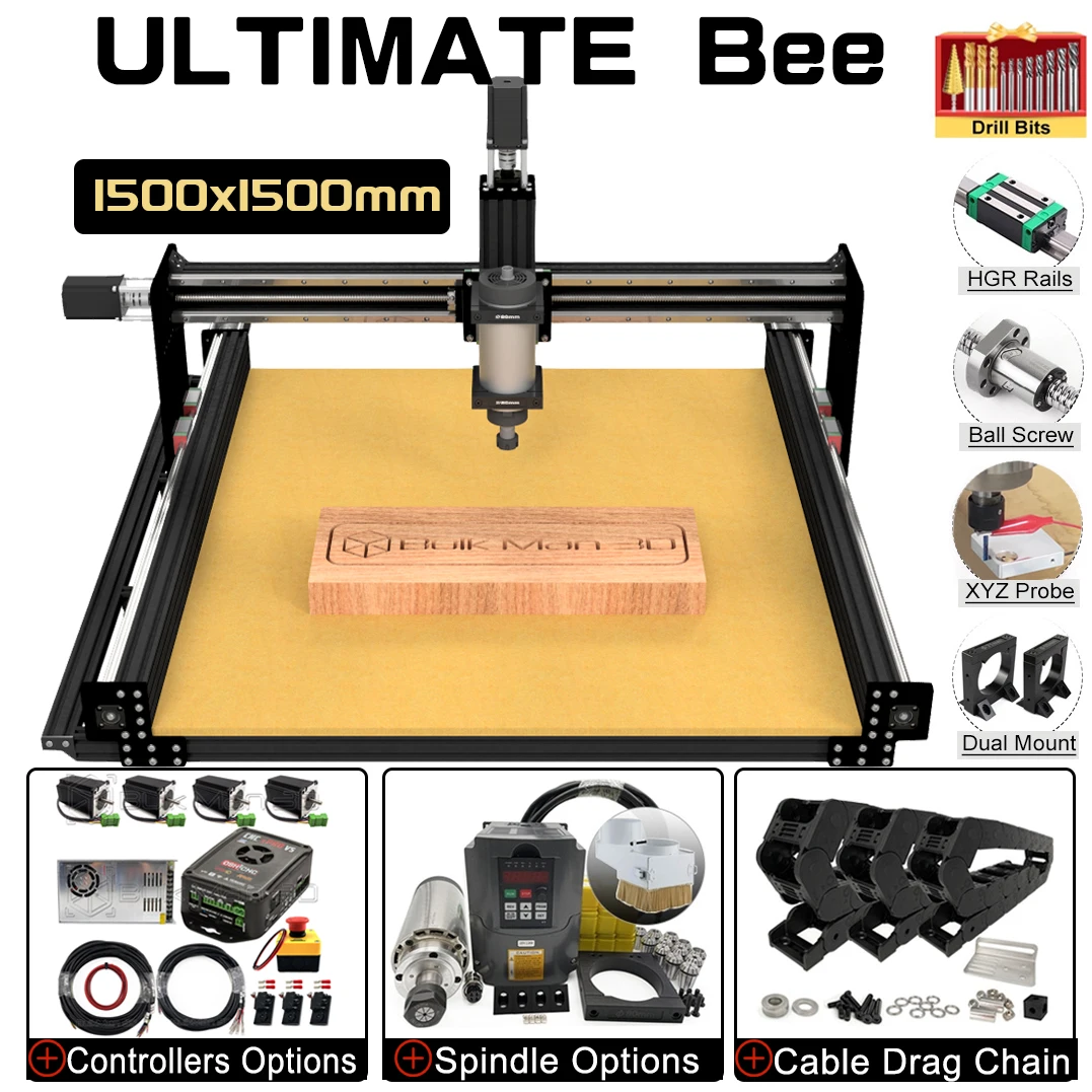

Voici une photo globale de la machine.
speedjf37
Après avoir déboursé 5000€ afin qu'un ami me fabrique la CNC dont j'avais besoin pour travailler le bois je rencontre de sérieux problèmes
Si c'est ce kit :
C'est très très léger comme structure.:eek:
VAB 12 10 sur 1.5m
Ecartement des patins faible
Montants du portique fin
Montée sur une planche !!!
Vouloir utiliser une fraise de 35mm sur cette machine est suicidaire (au moins pour la machine).
Une photo du travail envisagé ?
Il va falloir s'adapter aux limites de la machine sous peine de la détériorer rapidement.
PS) voir la structure de celle que j'ai construite (plus petite) qui a aussi une broche 2.2Kw watercoolée
Fraise max diam 12mm L120mm
Fraise min 0.6 rainure frettes guitare découpe nacre pour incrustation
Cordialement JF
