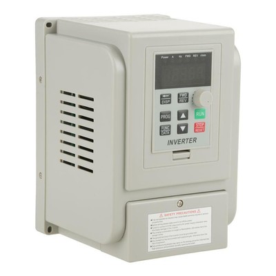

Je suis dans le même cas ! Jai acheté la belle dans son jus en Asser bon état général mais tout comme toi je n est pas le 400 v triphasé jai donc eu recours à des professionnel du moteur electrique ( CHAPLAIN BOBINAGE) qui ce trouve a Mayenne dans le 53.. le coup d'un variateur de fréquence est Asser coûteux 300 eu hort taxe viens s'ajouter la main d'oeuvres bref sa pique! Donc tout comme la tienne je pense installer un moteur déporté de grosse puissance à faible tours/ minute en 220v mono..

Le moteur est un 0.6cv couplable en 220V tri. Tu lui offres un variateur chinois à 60€...
Si tu as à disposition un autre petit moteur 220/380 tu fais un moteur pilote à peu de frais et tu auras du 220 tri.
Ce n'est pas la solution avantageuse du variateur en variation de vitesse mais pour le peu que les 2 moteurs tourneront ensemble ça ne vas pas te ruiner en consommation.

Le variateur oui il y a le choix, je te conseille de prendre 2X la puissance donc un 1100W, par exemple un AT1-1100

J'ai finalisé le câblage (provisoire) du variateur sur la perceuse ce weekend, et j'ai eu le plaisir de la faire tourner de nouveau après une quinzaine d'année à l’arrêt !
Par contre, je ne sais pas le niveau sonore de la machine mais il me semble que les roulements de broche font ééééénormément de bruit !!
Sans entraîner la broche, le fonctionnement est très silencieux. A mon avis, je vais devoir les changer.

Moteur triphasé 220/380 v monté grâce à une platine en U sur les passages de vis de serrage de la tête sur la colonne. L'avantage est de conserver le système de tension des courroies, seule la longueur de la poulie moteur / Renvoi est à adaptée.
Je viens de monter un variateur permettant de l'utiliser chez moi à partir du 220 mono mais tu peux également t'inspirer de ce montage avec un moteur 220 mono...
