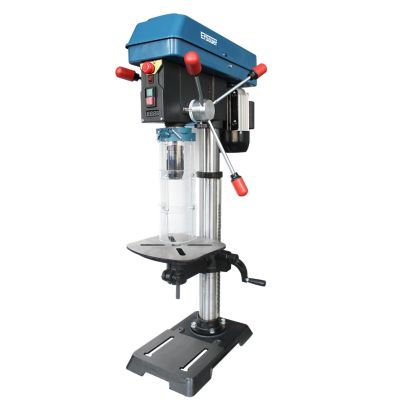

Il faut cibler. Pour des trous dans du bois, une simple perceuse à variateur, éventuellement boite deux vitesses, et filaire montée sur un support à colonne et à embase fonte fait très bien le job. C'est d'ailleurs un préalable à des fabrications futures, afin d'éviter des assemblages avec des trous percés à main levée.

Pour ce qui est du bon coin je suis d'Orléans et les trucs que j'ai vu à pas trop cher c'est ça mais aucune idée de ce que ça vaut...
D'Orléans il faut élargir les recherches jusqu'en grande région Parisienne ou ailleurs. Bof pour les deux annonces. Une antiquité et une petite Chinoise vendue presqu'au prix du neuf.

Et en neuf il n'y a rien de correct sans monter dans des prix délirants?
Le neuf c'est entre 100 et 500€ suivant les capacités de la machine (petite machine d'établi). Après la patience paye pour les occase. Regarder tous les jours sur LBC.

Pour ton programme ( Ø 20 dans l'acier et des grosses cloches dans le bois) il faut une perceuse en CM2.
Celles en CM1 tournent trop vite. Celles sans cône morse ( mandrin fixe) sont dimensionnées CM1.
Neuf ou occase.

Oui. Par ailleurs pour du mobilier, on est amené à percer des pièces assez grandes et parfois en milieu de panneau. Ce qui imposerait une perceuse à colonne avec une table de grande dimension, idem pour le "col de cygne".
Les petites perceuses à colonne "entrée milieu de gamme" n'ont pas de tête mobile, elle est fixée "en dur" sur la colonne, immobile en Z et angulairement. Et ce n'est pas prévu pour être modifiable.
Le seul moyen d'approcher une pièce de l'outil avec une course de fourreau faible, et d'éviter les portes à faux, est d'installer le panneau sur la table intermédiaire qui elle est mobile. L'inconvénient est que ces tables ont des dimensions très limitées par rapport à un panneau, difficile pour brider une grande pièce.
Je garde pour ces raisons un support pour perceuse filaire, celle-ci arrivant à faire le boulot pour du défonçage à la fraise cloche jusqu'à 125mm (c'est la limite). Le tout pouvant être baladé posé sur le panneau à percer.
Pour le métal, c'est limite. 10mm dans de la fonte, sur une profondeur de 15mm. Plus gros la vitesse lente ne l'est pas assez, les outils crament.
