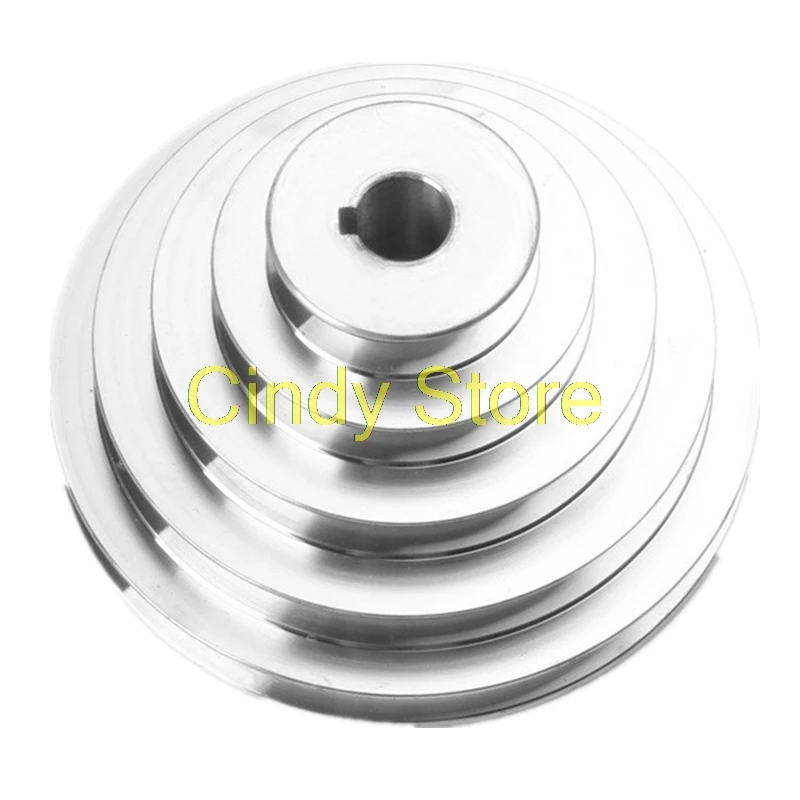

Je viens de faire l'acquisition d'une perceuse à colonne SILEX 1500E sur laquelle il manque le moteur et sa poulie.
Elle est en bon état et ça vaut la peine de la faire revivre, en plus elle me permettra de remplacer ma perceuse Titan.... pleine de jeu !!!
Je compte l'équiper d'un moteur triphasé de 750W 1500 tr/min avec un variateur de vitesse 220 mono/220 tri.
J'aurais voulu conserver les vitesses mécaniques mais j'ai du mal à trouver une poulie étagée d'alésage 19 mm, le moteur qui s'adapte à la plaque support étant en taille 71 bride B5
Je vais donc me rabattre sur une poulie simple plus facile à trouver, reste à déterminer le diamètre approprié ?

Je ne sais pas de quel matériel tu dispose mais une poulie si tu n'a pas le bon diamètre d'alésage, un coup de tour et c'est fait. Si c'est trop grand , un alésage puis tournage d'un cimblot rentré en force (fretté ou épaulé ou vissé ) puis alésage au tour et clavetage sur le tour !
C'est comme ça que je fais.
De ce que j'ai compris du 1° msg, Daniel n'a pas la poulie côté moteur...
Sinon c'est vrai que c'est la bonne solution...
Ca permet de garder des vitesses mécaniques en plus de la variation de vitesse du VdF. Et de tourner extrêmement lentement pour faire du taraudage p. ex... ou très très vite pour des percages avec des micro-forets.

Bonjour, le variateur de frequence est vraiment une bonne idée. Si besoin je dois toujours avoir une poulie qui traîne.
Edit: https://www.usinages.com/threads/poulie-4-gorges.162084/
Bonjour jdu et merci pour le retour. A priori le lien est caduque !
Bonjour pervenche, merci pour l'info. C'est une poulie 5 étages alors que celle de la broche est à 4 étages mais si je mets un vdf je ne vais pas tous les utiliser donc c'est parfait

Voila ce que j'ai trouvé:
C'est bien un 1500trs. Restera à adapter la bride au support de la perceuse qui d'origine est conçu pour un moteur plus petit (bride B5 taille 71) mais j'ai regardé ça passe.
Impec.:roxxx:
Tu ne regreteras pas d'avoir pris un peu plus gros...
Et un 1500 RPM pcq l'autre inconvénient du 3000 c'est que tu aurais été amener à baisser vraiment la vitesse avec le VdF et donc avoir peu de couple à faible vitesse... mais aussi un refroidissement qui devient vite faible... vu la vitesse du ventilo arrière.
