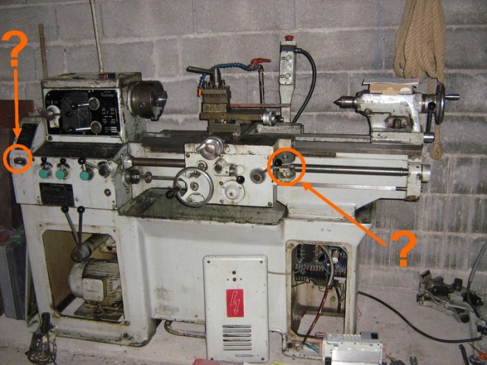

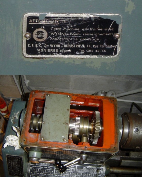

Sur ton tour je vois 2 "choses" que je n'ai pas sur le mien. Aurais-tu un appareil à retomber dans le pas? et sur la gauche quelle est cette manette?
As-tu tester la butée d'arrêt auto sur la barre de chariotage? c'est bien pratique.
Cordialement.
Jebri.
Oui c'est bien un outils a retombé dans le pas qu'il y a contre le traînard , par contre c'est pas une manette qu'il y a sur le carter de la lyre , c'est juste un petit cache misère car il doit y avoir un trou qui ressort derrière et par lequel l'huile devait couler , d'ailleurs toi tu a une petite plaque a la place il me semble , il y a inscrit quoi dessus :?:

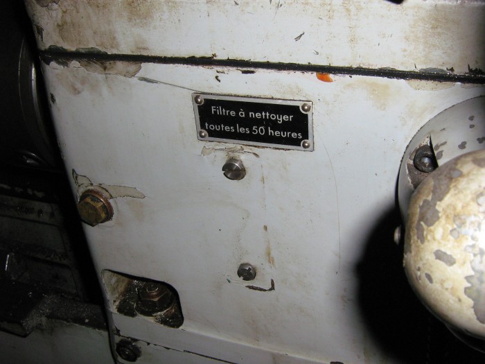

Pendant que je suis dans les questions derrière la poupée fixe j'ai une petite plaque ou il y a inscrit "nettoyer le filtre toute les cinquante heures" est deux petites vis a coté mais je ne vois pas de filtre est encore moins de circuit de lubrification a l'intérieur de la poupée...? c'est comment sur le tien ?
j'ai pas testé la buté de chariotage en usinage , j'ai juste fait un essais en poussant le traînard a la manivelle contre pour voir si ça marchais bien ,
mais c'est vrai que ça doit être bien pratique a l'usage , et comme tu le dit même si j'ai fait que deux trois passe vite faite c'est un plaisir d'usiner la dessus par rapport au chinois , ceux qui n'ont jamais tourner les manivelles d'un vrai tour peuvent pas comprendre la différence qu'il y a !

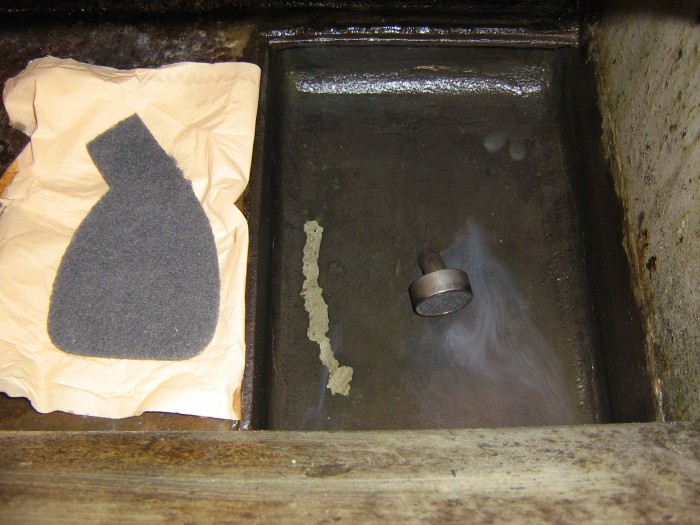

aujourd'hui j'ai fixé le variateur et commencé a nettoyer le bac a lubrifiant
Il y en avait bien besoins , en apparence ça n'avait pas l'air trop dégueu a par une bonne couche d'huile de graissage du tour en surface
Mais au fond il y avait une espèce de grosse peau bien visqueuse qui recouvrais le fond est la crépine d'aspiration pas la même occasion :smt078

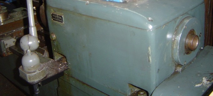

Bonjour, mon tour est plus récent mais je ne pense pas qu'il y a eu de gros changement, il faut enlever la plaque entouré en rouge pour avoir avoir accès à une grille métallique qui sert de filtration.
A l'occasion je rajouterais le potentiomètre , celui que j'avais était de trop forte valeur
Merci tété mais je n'ai aucune trappe derrière mon tour , juste deux petit vis qui avait l'air de tenir une petite pièce de forme rectangulaire
Remarque je viens de pensé a un truc , derrière j'ai un gros boulon qui doit sans doute être la vidange de la poupée , peut qu'il y a un filtre dessus...
Bonsoir Fred250,
J'ai la même étiquette derrière la poupée fixe mais n'ai pas vu non plus de filtre, par contre je doute un peu de mes capacités pour remontage après démontage donc je n'ai pas fait d'investigations poussées, j'ai juste ouvert le capot de la poupée fixe. Ce que je n'ai pas trouvé par contre c'est une réserve d'huile pour les pignons du trainard!
Tu as fait des photos où il n'y a pas le cache moteur, si tu as besoin de la position des manettes pour les vitesses je pourrais te faire passer un document que je me suis fait après recherche sur le net (javais trouvé quelques photos) car moi il me manque la petite plaque avec les signes A,B,C et 1,2,3.
Je t'ai fait une photo de la petite plaque que j'avais appelée manette.
Malgré mon faible niveau de compétence si je peux te renseigner n'hésite pas j'essaierai de répondre. Lundi je m'absente quelques jours et n'aurais peut pas d'acccès internet, je répondrais donc un peu plus tard.
Cordialement.
Jebri.
Bonsoir Tété,
Sur nos tours, il n'y a pas la plaque que tu as sur ta photo..
Cordialement.
Jebri
merci pour les infos jebri :wink:
pour ce qui est de la porte du moteur je l'ai démonté pour modifier le branchement du moteur , sur nos modèles visiblement les pignons du traînard ne sont pas en bain d'huile contrairement au star 300

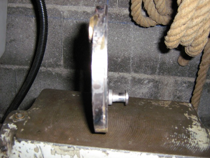

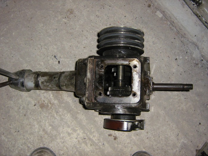

Voilà un peut de nouveau , j'ai donc fini de nettoyer le bac a lub et j'ai remplacé le filtre de la crépine qui était percé par un bout d'espèce de laine d'acier version synthétique qui se monte sur les ponceuse (voir photo ci-dessous ) puis remplissage avec du liquide neuf et c'est bon de ce coté.

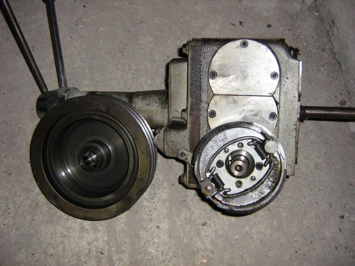

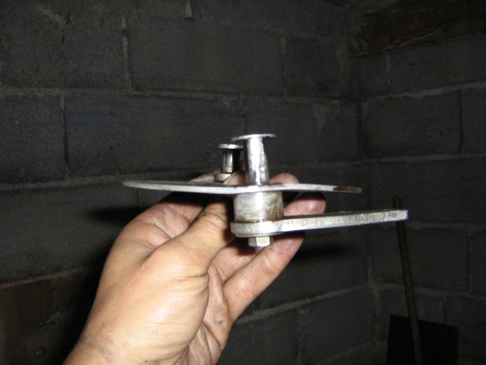

Ensuite comme le frein ne marchais pas je l'ai démonté pour être sur que ça ne venait pas de l'intérieur
Le mécanisme était tordu mais rien de dramatique et qui n'empêchais pas non plus le fonctionnement , l'ancien propriétaire avait mit le tour sur des cales de niveau ce qui donnait plus de course a la pédale , alors que moi pour l'instant il est juste posé par terre donc moins de course pour la pédale qui ne devait plus pouvoir actionner le frein
J'ai quand même redressé et renforcé le mécanisme , et après remontage est réglage maintenant ça freine impeccable :-D
Le tour et enfin prés pour reprendre le service 8-)

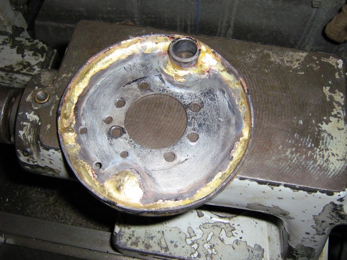

Maintenant je suis en train de modifié un mandrin quatre mord pour le monté directement sur le nez de broche qui a un centrage conique et je réalise également un plateau dans une grosse bride pour pouvoir bridé des pièces ou entraîné un toc
Maintenant c'est droit
Là ça devrait plus plier

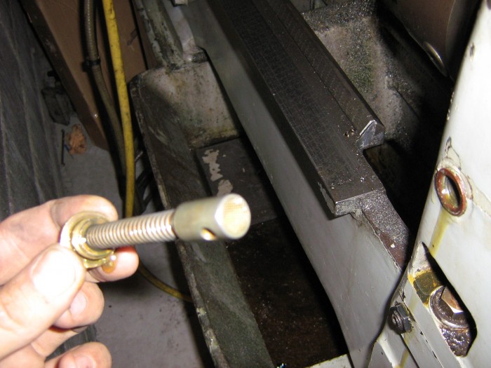

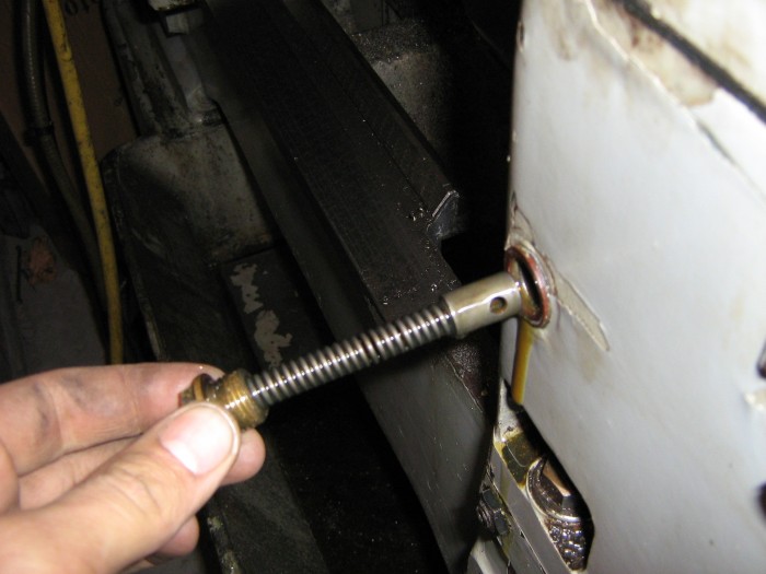

sur le coté ce qui m'a servi pour faire le filtre
D'ailleurs j'ai résolu le mystère du filtre , en faite c'est bien ce que je pensais , il est derrière le bouchon qui est a l'arrière de la poupée fixe
Pour le nettoyé il faut démonté le bout qui est juste emboîté au bout du ressort
On voit pas bien mais au bout c'est une grille qui retient les impureté

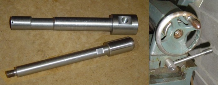

Je viens de me faire le blocage rapide de la poupée mobile, il n'y en avait pas alors qu'il y avait la vis adéquate. C'est quand même plus confortable. J'ai malheureusement beaucoup de mal avec la finition.
Je sais pas si mon nouveau filtre est ci bien que ça , j'ai utilisé l'arrosage aujourd'hui et comme je n'ai aucunes protections ça en par plein a coté et mon bac a lub ce vide , et de l'huile de graissage du tour qui flottait sur le liquide de coupe a du venir boucher le filtre lorsque le niveau est descendu trop bas , enfin peut être qu'avec des protections pour éviter de transformé le garage en piscine il n'y aura plus de problème si le niveau reste correct , avoir sinon je mettrais une grille comme avant
Pour le blocage rapide c'est vrai que c'est pratique , surtout quand ça marche bien...
Bonjour Fred250,
Je n'ai pas encore utilisé l'arrosage, je dois, moi aussi, nettoyer le bac et accessoires.
Mon blocage rapide de poupée mobile à l'air de fonctionner. Je suis content de ma réalisation...par contre il faut que j'améliore la finition des usinages.
