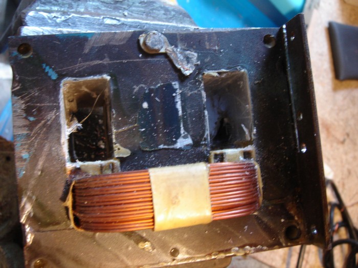

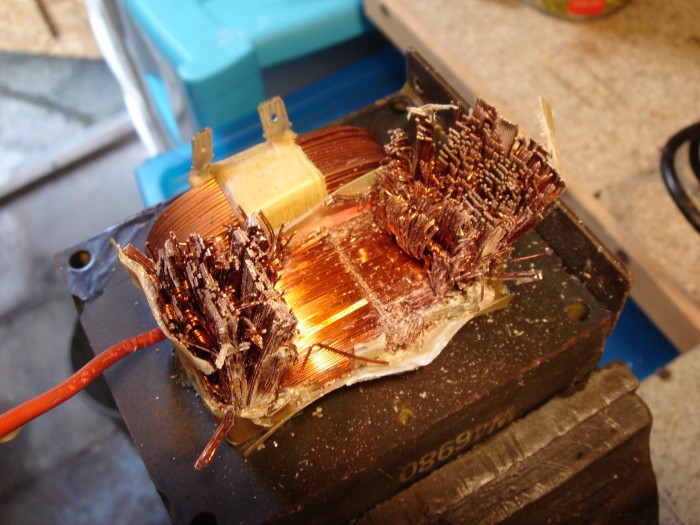

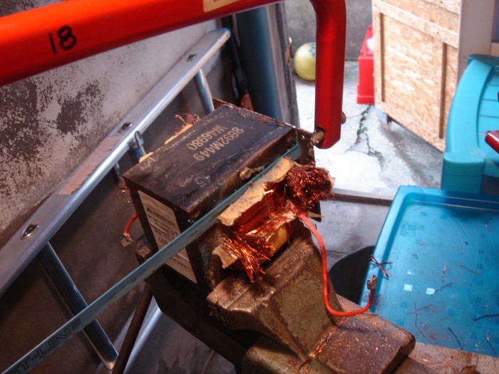

le transfo de micro-ondes en cours modif.
cet am j'ai enlevé le fil du secondaire du transfo
au début je me suis dit que je n'avais qu'à couper l'enroulement et tirer...
j'étais bien naïf!

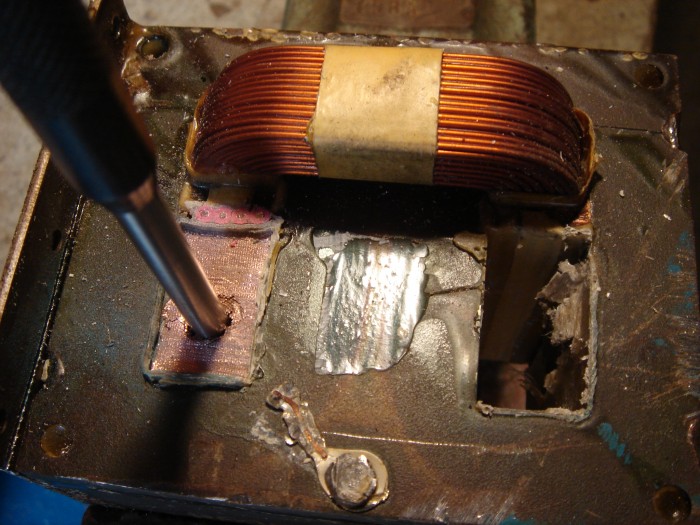

en fait les spires sont collées entre elles et sur les fers par une sorte de résine et tout est pris d'un bloc...

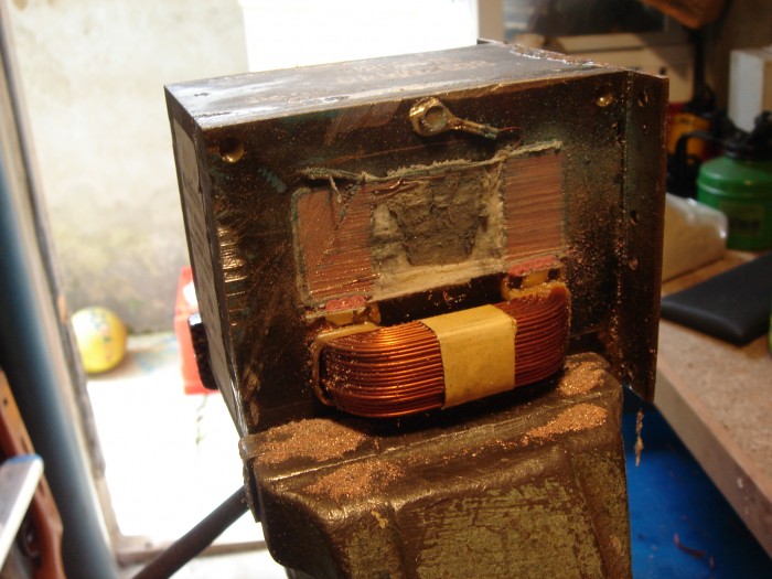

finalement j'ai scié l'enroulement au ras de la carcasse de chaque côté
une fois ceci fait, avec un chasse-goupille (un grand modèle, enfin un long modèle car le transfo fait 7cm de large...), j'ai petit à petit fait sauter les paquets de fils de cuivre agglomérés...
tout en faisant attention de ne pas abîmer le primaire...

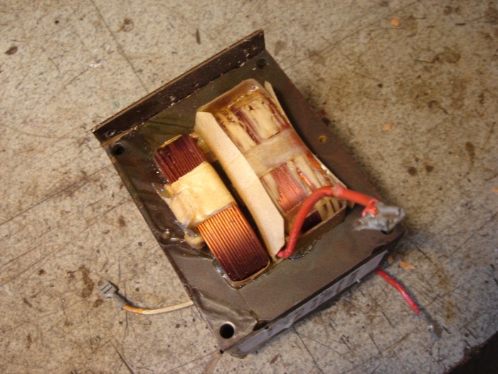

au bout d'une bonne heure je me retrouvais enfin avec la carcasse du transfo sur laquelle il n'y avait plus que le primaire!

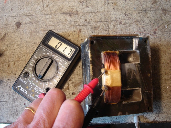

par précaution, avec un contrôleur j'ai vérifié que l'enroulement primaire n'avait pas souffert
maintenant, il me reste à bobiner un secondaire qui devrait faire environ 4v avec une intensité de 200A!
je pense que je vais utiliser du fil de rallonge de batterie, à suivre...

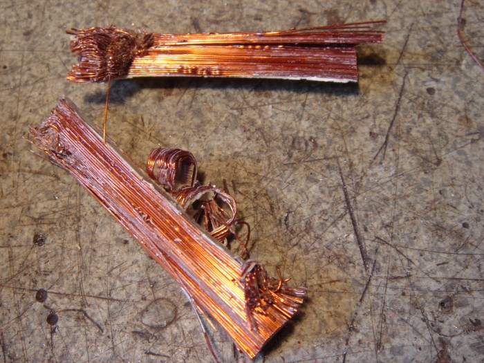

petit contrôle
le fil de cuivre partait en paquets collés
le secondaire n'est plus!
à la masse et au chasse-goupille
ce qui reste à faire sauter
finalement je me décide à scier
essai avec un vieux ciseau à bois...
le transfo intact

cet enroulement donne 3,2v et sans doute pas mal d'ampères
le transfo alimentait un micro-ondes de 850w, en tenant compte des pertes, j'ai quand même sans doute 200A
