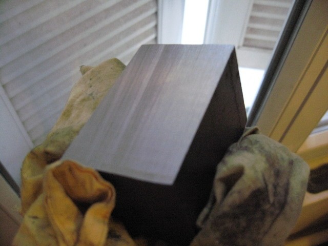

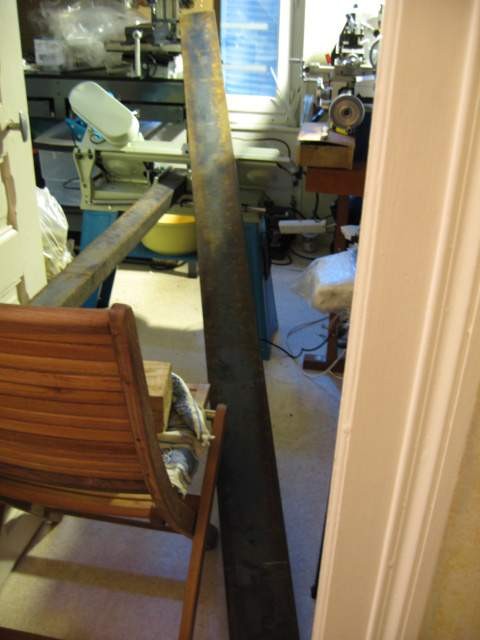

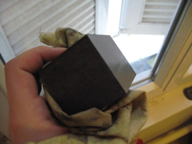

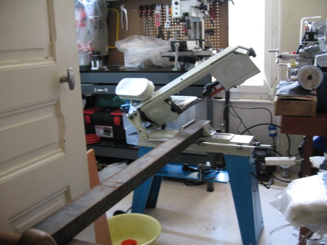

Oui je sais ce que c'est de scier à la main et plus jamais ça ! ! ! J'ai mis presque 2 ans à me débarrasser d'une tendinite l'horreur ! ! !
J'ai pris la décision d'acheter une scie électrique juste après cet enfer ! Maintenant de scier, c'est le paradis. :-D
-Voilà en images : un rond de 127mm de diamètre tout à la main avec une erreur à peine de 2/10. (Fait en 2012)
