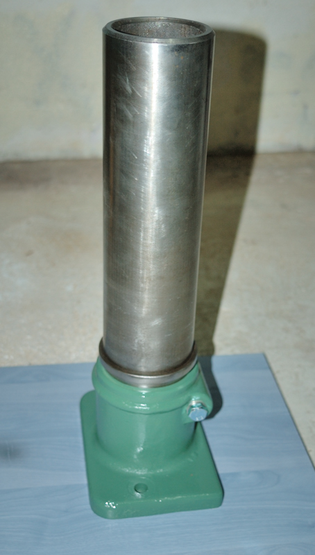

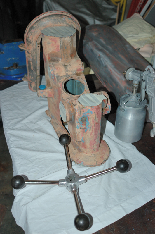

Après le tour ML7,voici venue l'heure de vous présenter ma perceuse Sydéric S13 acheté il y a plusieurs années pour une somme dérisoire.
Elle avait été restaurée en toute hâte par son ancien propriétaire,mais avait été remotorisée avec un moteur tout neuf.
Son socle devait être manquant ou en mauvais état,car il a été remplacé par une table de fraisage.
Je me suis lancé dans sa restauration et je commence à en voir le bout.
Le décapage fût fastidieux car elle avait reçu trois couleurs successives.
Voilà la mamie:
Voici où j'en suis:

jpleroux
tu pourrais mettre une photo de ce "Grand" Ressort ?
Faudrait que j'en trouve un similaire :lol:
JP
nono748
Voilà la chose.Il mesure 68 cm de long et 7 cm de diamètre.
jpleroux
Ben ç'est du rapide au moins et avec les dimensions :lol:
Pour faire faire un ressort, il demande le diamètre du fil, le diamètre int/ext, le pas, le nombre de spire (j'ai compter 40), si tu peux me dire alors :goodman:
Merci, j'ai pu qu'a en chercher un
JP
nono748
Eh bien le diamètre de fil est 7mm.
le diam int / ext : 56 / 70
Le pas : 17 mm
jpleroux
Super, grand merci.
Je pense que cela devrait aider plus d'un :)
Du coup dans une demande d'achat, j'ai mis un lien avec post.
JP

Un conseil ,si comme moi vous êtes obligés de décaper les multiples couches de peinture,sachez que la fonderie était enduite à la main au mastic de finition et poncée.
Donc après décapage il y de grandes chances que le mastic se décolle.Si vous voulez une belle finition ,repassez un mastic de finition et un ponçage au papier à l'eau afin de faire disparaitre les porosités.
Bon courage.

Pour la mise à nu des carters,le travail est fastidieux.Comme je le précise dans le sujet ,elle avait 3 couches différentes.
J'ai commencé au décapant avec plus ou moins de succès selon les peintures et la qualité du décapant, mais il faut savoir que toutes les pièces étaient, à l'époque de leur fabrication,mastiquées et poncées manuellement afin d'obtenir une finition parfaite.
Le décapant va donc forcément attaquer le mastic.
Il faut donc prévoir une séance de masticage / ponçage avant peinture.
Huile de coude et patience de rigueur...
Le plus rapide serait un sablage complet avec protection des parties usinées.
