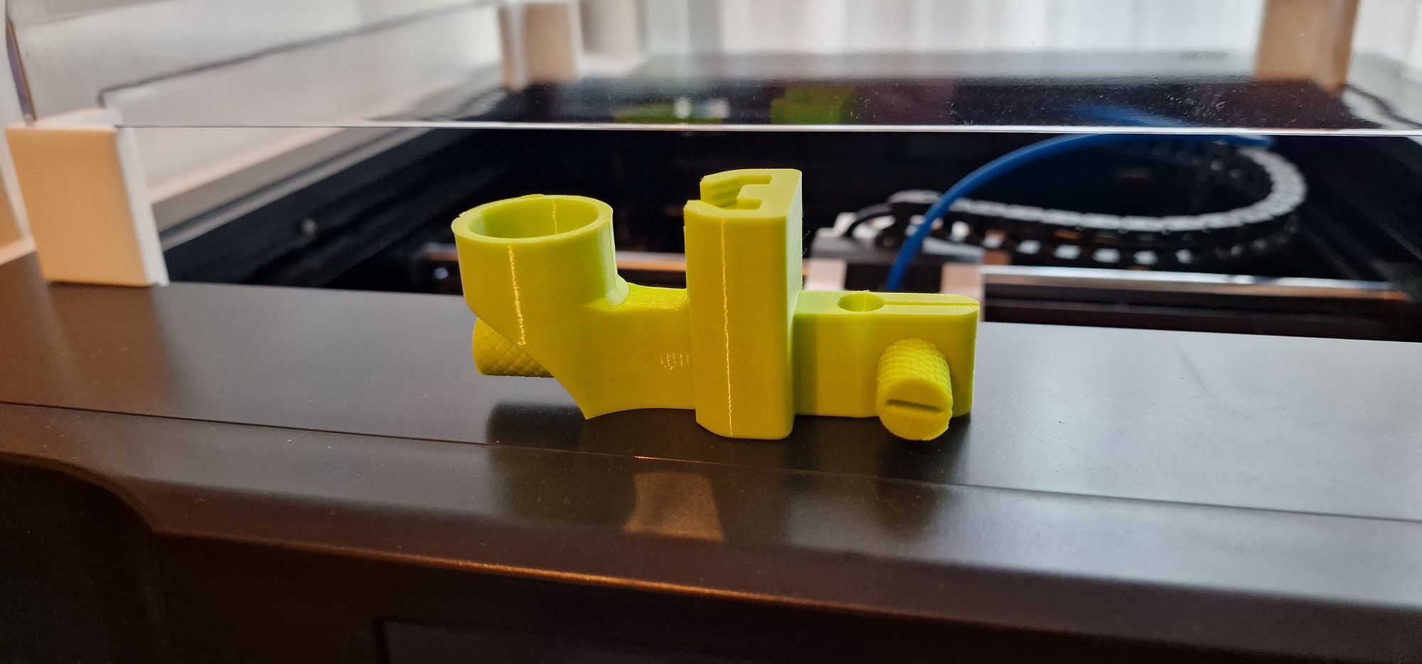

Oups, si quelqu'un a un fichier 3D (.stl) pour pouvoir fixer correctement le micromètre sur la lentille je suis preneur.
Pour faire une impression 3D ?
Ou plus rapide.. un petit tube en bois du diamètre de la lentille qui se monterait a sa place et avec un déport pour la fixation du micromètre.

Oui pour sortir le fichier .stl sur mon imprimante 3D.
Mais si tu remarques la tête, il sera difficile de mettre un petit cube en bois.
- déport du tube d'assistance 'air'
- Pige de profondeur
- Miroir et lentille
Je vais essayer de faire une photo de profile.
Oui je vois, mais ca reste possible si tu fais qq chose qui va sur le cote..
Je pensais au bois mais en fait avec du PMMA tu fais la meme chose de facon plus precise..
Découpe des disques du diametre de la lentille et tu les colles en pile.. la lamelle du bas servira de support au comparateur.
Yes, cela peut-être une idée à retenir.
Je vais essayer avec mon imprimante 3D et SketchUp cela sera plus facile.
Je posterai une photo et le fichier de l'impression au cas ou cela pourrait aider d'autres personnes.

J'ai l'impression que la bague va glisser sur la lentille, a moins que ca remonte jusqu'au serrage...
Et puis, j'aurais augmenté un peu l'epaisseur des 2 montants verticaux dans le cas ou le plastique aurait trop de souplesse...
Pas de soucis pour le plastique, pour le moment c'est en PLA mais je vais effecteur des modifications et l'imprimer en PETG (plus dure)
AH oui.. bien meilleur..
Avec la retenue supérieure le comparateur sera plus stable...
Au début je pensais que tu faisais une bague de fixation sur la lentille, mais c'est un remplacement.. oki.
Retour du projet.
J'ai demandé de l'aide sur un autre 'Forum' pour modifier mon fichier avec 'Fusion'.
Pas facile d'insérer le comparateur, donc à revoir :(
Mon PC étant sous une ancienne version Windows, il m'est impossible de télécharger (Fusion)
A+ pour la suite
Juste un petit "Up" sur le sujet du support.
Avec l'aide d'une personne dont son surnom est "Bidouille", voilà la fin de cette impression 3D
Merci à vous tous et @+ pour une autre suite/
