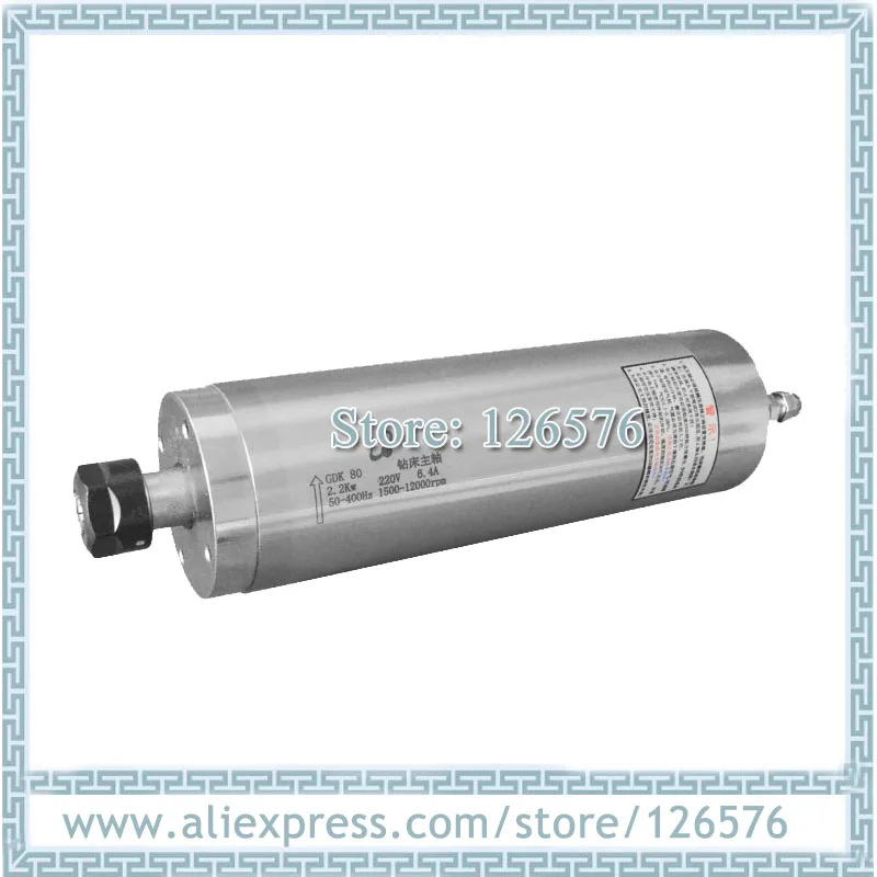

Mais pour prendre les choses dans l'ordre, je dois regarder pour une broche. Ya t il un calculateur pour définir ses besoins?

Pour la broche, déjà avec 1.5 ou 2.2kw tu as de quoi voir venir...
Sur ma 6040 je n'ai jamais calé ma 800w, même avec des fraises de forme de defonceuse.
Le tout c'est surtout de savoir si certaines de tes utilisations peuvent nécessiter de tourner plus doucement que 8-10 000rpm.
Parce que plus bas , ces broches n'ont plus grand-chose dans le ventre...
Un autre point est le diamètre de queue des outils que tu veux pouvoir monter, et la commodité de mise en place que tu souhaites (broche à tirette genre atc)
Si tu sais nous donner ces infos ainsi que ton budget pour la fonction broche, on pourra t'aider.

Côté portique ma broche est une 2.2kw refroidie par eau (10 à 24.000 rpm), ça correspondrait pas mal à ses besoins vu les matières qu'il souhaite travailler, mais une 1.5kw devrait aussi suffire, après c'est sûr qu'il y a d'autres solutions selon les attachements voulus.
J'avais même songé à prendre une seconde broche optionnelle selon mes besoins, une qui notamment tournerais beaucoup moins vite..

Voici mon analyse à propos des broches.
Encore une fois les chinois et leurs prix cassés ont grandement facilité les choix. SAUF que la taille des pinces sur ces broches a FORCE les gens à une escalade en puissance. On parle de broches de 2,2 kw = 3 cv comme d'un standard. Je perce dans du béton avec un foret de 13 mm et ma perceuse ne m'octroie que 1 cv mécanique. Cherchez l'erreur.
Au début par la force des choses tout le monde utilisait une défonceuse KRESS de 1000 w consommés et cela allait très bien sauf au niveau des tympans .
Le hic c'est que pour usiner de l'alu (on ne parle pas d'acier) avec une broche qui ne descend pas en dessous de 10 000 tr/mn il faut impérativement utiliser des fraises de petit diamètre en carbure de tungstène avec le bon angle d'hélice et que la cnc soit une machine du genre de celle de @Rider63 au moins et non pas une cnc en profilés alu pesant moins de 100 kg.
Quelques uns ont eu le courage de monter une broche de tour entrainée par un moteur et une courroie et ils peuvent annoncer qu'ils font du copeau d'alu et non pas de la poussière d'alu péniblement avec des passes de 0,5 mm de profondeur.
