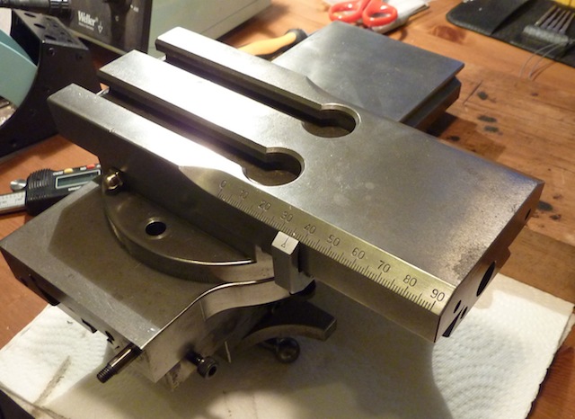

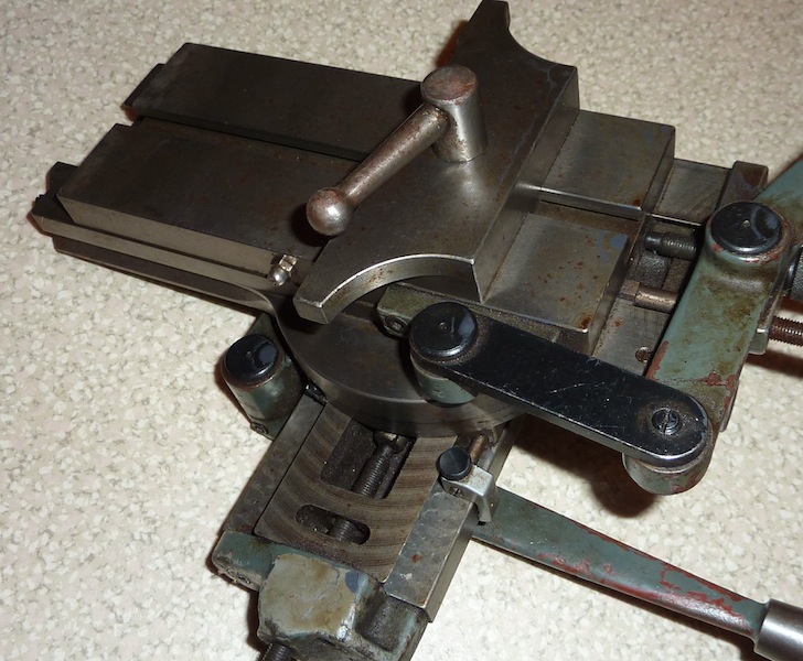

J'ai commandé les 2 moteurs nema 23, 2 cartes de commande, l'alim 24v.
La table qui va être modifiée et le tour qui va l'accueillir :-D
J'hesite encore sur vis à bille (1204) ou pas...

Pour l'instant, le choix des vis à bille ou trap est toujours ouvert. Je viens de recevoir 400mm de vis trapézoïdal 10mm d'ebay qui me plait bien.
J'hesite beaucoup car c'est 200€ pour 2 vis à bille 1204 de 200mm. De plus, j'ai peur d'être déçu au niveau jeu.
Bref, à méditer.
pailpoe
Re: Numérisation tour, table croisée schaublin

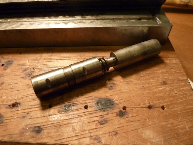

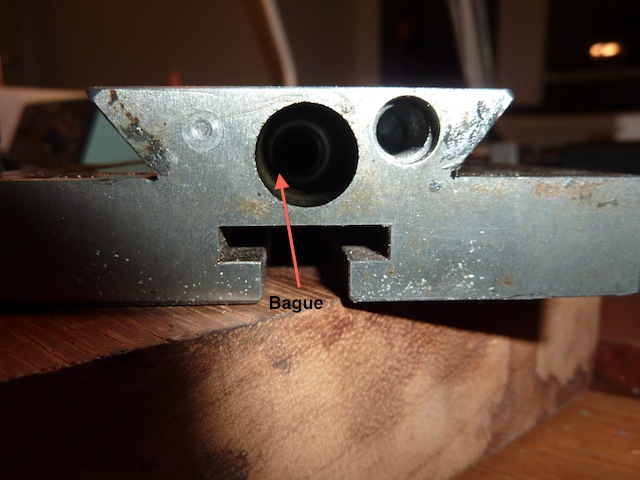

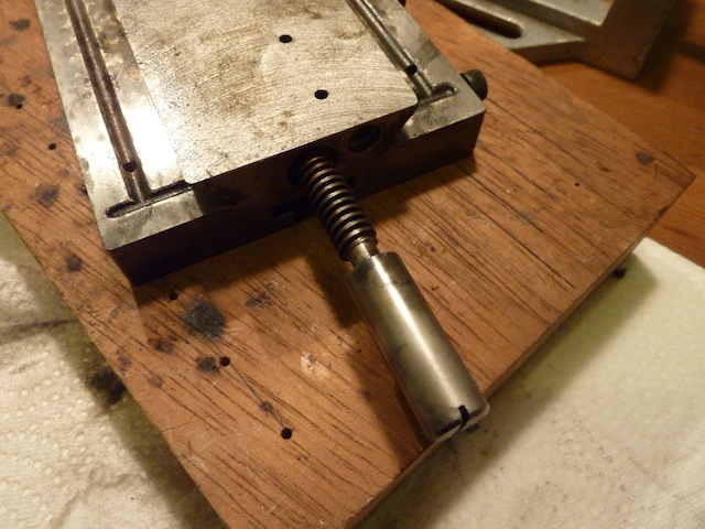

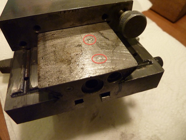

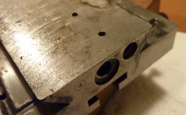

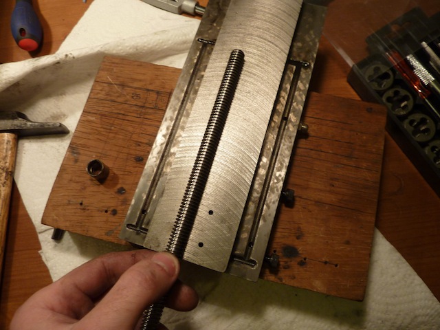

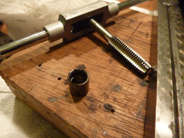

Avant l'arrivée du taraud trapezoidal de 10mm, je dois enlever la noix d'origine :???: .
La noix d'origine est tenue par 2 goupilles qui traversent. On tapote dessus avec un chasse goupille puis on coupe avec une dremel et le disque pour les retirer petit à petit.
Puis mise en place d'un bout de vis et on tire avec un extracteur, la noix vient. :-D
En voit qu'il y a une pièce qui gène l'insertion... J'essaye de passer un taraud pour tirer et la bague vient toute seule (9mm...).
On essaye de rentrer la vis trapezoidal de 10mm et elle passe maintenant. :supz:

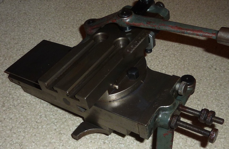

Je reposte les photos de la table avant.
J'attends encore le taraud trapezoidal de 10, les moteurs pap NEMA23, les 2 cartes de commande.

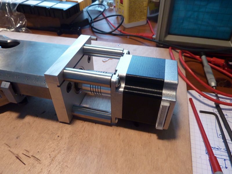

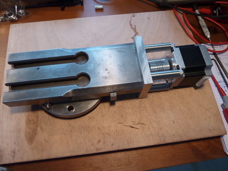

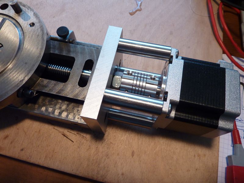

Après une mise en standby, j'ai repris la modif avec déja le chariot sup qui est maintenant finit.
Vu que j'ai pas de fraiseuse, je fais avec les moyens du bord mais bien content du résultat. Pas de points dur et pas jeu axial (pour l'instant en tout cas).
Plus qu'a me lanccer dans le chariot inf.
Quelques photos.
J'ai fait avec la matière en stock : Une plaque d'alu de récup et de la barre inox pour le reste.

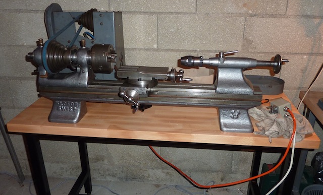

ET quelques photos du tour avec un essai pour voir comment la poupée mobile passe. :-D
Vivement que tout cela bouge tou seul.

Un petit avancement avec la fin du travail méca sur la table croisée.
Bien content du résultat fait avec les moyens du bord.
Coté méca, il manque encore le disque pour l'indexage de la broche et l'elec à mettre en boite.
Quelques photos :-D .
