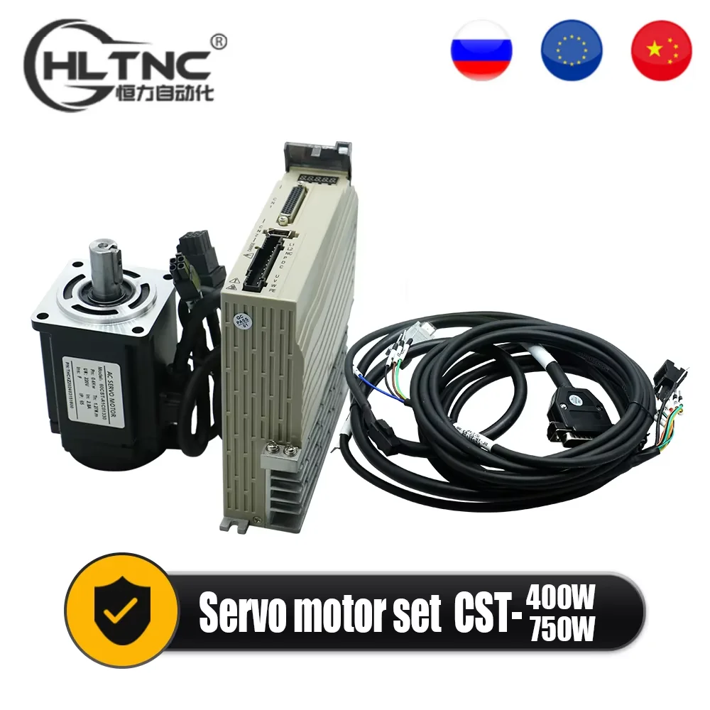

Il existe des moteurs synchrones triphasés à aimants "auto-pilotés" (servomoteur AC triphasé avec codeur 17bits) : couple constant sur une large plage de vitesse : 0 à 3000 RPM, capacités de surcharge en couple très importante.
Avec ça, on peut tourner avec de faibles avances pour usiner du métal et de grande avances pour le bois tout en maintenant un couple élevé et constant.
Bon, si un moteur s'arrête d'un côté du Y, on casse tout je pense
C'est cher mais en fait c'est ça qu'il faudrait !
Est-ce certains de vous ont une expérience avec ça ?
Bon le prix, c'est hors budget :(
