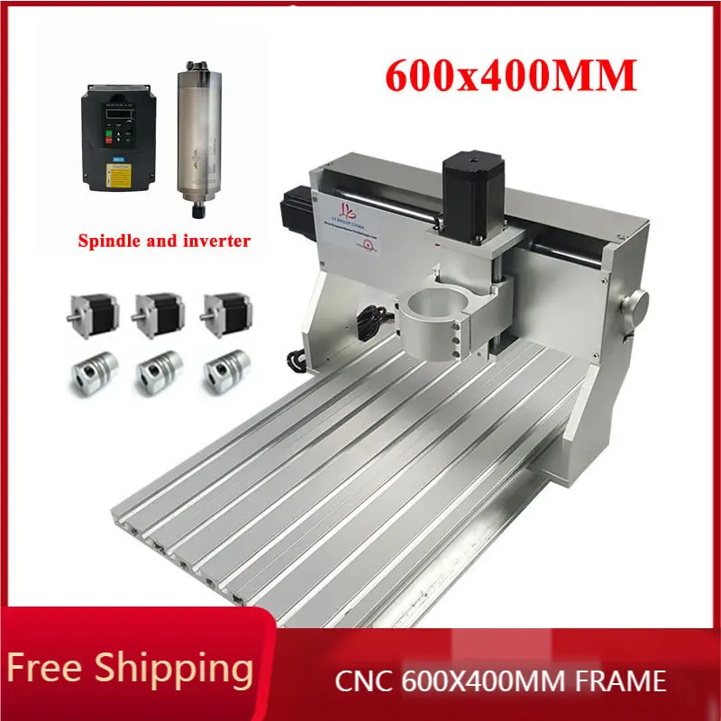

Comme beaucoup je me pose beaucoup de questions autour de la conception de ma future CNC. Souvent le débat revient avec la comparaison d'une petite cnc chinoise.
Rapidité, simplicité... On retrouve donc en concurrence d'une DIY ce genre de cnc 6040 qui a l'avantage d'être sur des rails supportés :
Alors comme les autres je me pose la question et les échanges et lectures me disent qu'ils manquent au minimum de renforts et équerres sur le portique.
Qu'améliorez vous d'autres, histoire de trancher un peu plus entre les deux ?

C'est franchement pas cher, après faudrait la voir en travail pour mieux l'évaluer. Ça dépendra beaucoup de ce que tu veux en faire, si c'est que pour du bois/ plastique, t'as pas besoin de plus, pour de l'alu faudra pas être très exigent je pense.
D'après le lien seul l'axe le plus long a des rails supportés !
et il n'y a pas de palier type BF BK pour tenir les VAB
JF

Hello
j'ai des doutes sur la rigidité du portique, rails non supportés pour le X et comme précisé par speedjf37 - pas de paliers pour les VAB.
Pour du bois et plastiques + gravure sur alu : OK mais fraisage alu c'est limite.

La machine que tu nous montre va juste pour de la gravure.
Faut comparer ce qui est comparable.
En machines chinoises tu as aussi des trucs un peu plus costauds avec broche de 2.2kW avec refroidissement liquide et lubrification.
En machine chinoises tu as aussi Jingdiao :mrgreen:
On sait même pas pour quoi c'est faire.
Il y a un sujet sur une modif de 6040 à bas cout.
au final, pas sûr que ça coute moins cher qu'une fabrication complète, mais c'est peut être plus simple si tu n'est pas très outillé.

Merci pour vos retours, je n'avais pas vu ce post sur la flexibilité de l'axe X :( et il est assez difficile de se faire une idée sur les différentes machines.
J'adorerai avoir un tout petit centre d'usinage clos comme on en voit chez des bijoutiers mais ce n'est absolument pas dans mes moyens, car son utilisation est 100% loisirs avec 70% bois et 30% alu et laiton.
Mais de petits moyens financiers nécessitent donc une bonne étude pour ne pas ce rater, le sujet reste donc ouvert :wink:

Oui, d'autant plus que les petites CNc comme montrée en début de sujet, ça n'a pas l'air trop fiable si tu prends les versions les moins cher ; alim qui grillent, cartes qui grillent, drivers qui grillent ... bon, en principe ça passe en garanti et les Chinois te renvoient ce qui à cramé (ou n’a jamais marché ! ) mais ça peut être un peu pénible ... !!
Lol, oui ce n'est plus vraiment le même budget.
Même avec des machines Européennes "simples" (vis trap + écrous polymère) on est déjà à plus du double du prix d'une 6040 Chinoise pour une "3040" comme une Heiz ZS400 ... et sans la broche et sans la table alu... mais pour en avoir eu une à l'atelier, ça a beau être en guides suspendus, c'est 10x plus rigide qu'une 6040 Chinoise du genre de celles à 1000€ !
elles existent aussi en version avec vis à billes, mais c'est 1000€ de plus !
