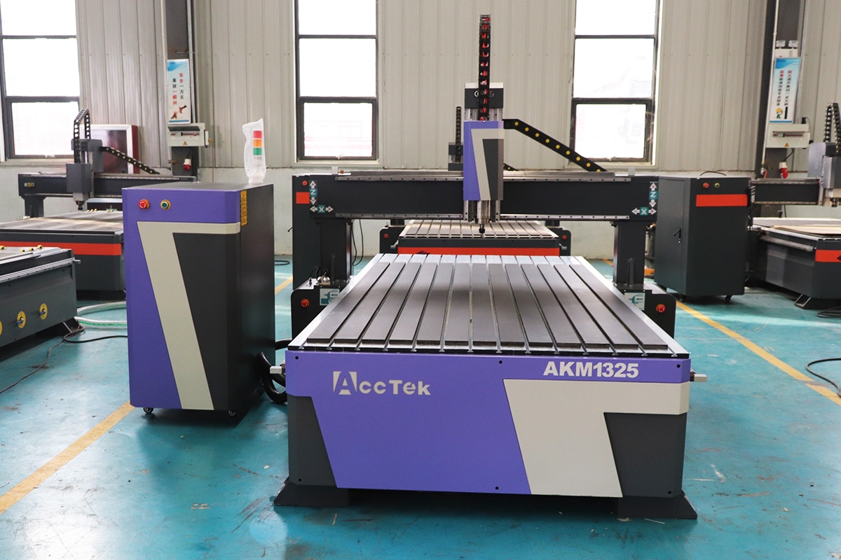

Si je prends ce modèle, je la fait venir en France via le transporteur maritime de l'entreprise chinoise.
En France, je fais appel à un transporteur qui se charge de tout, du port jusqu'à ma porte.
Mais j'hésite sur le servo moteur, n'ayant pas d'ATC, hormis pour les pertes de pas je ne sais si c'est justifié.
PL50
Quel est la différence de prix entre servo et pap, et ça représente quel % du prix total?
Eveb
Ça dépend les servomoteurs mais pour ceux que je souhaite pas loin du tiers du prix.
Eveb
Les plages de vitesse de broches sont souvent comprises entre 0 et 18000tr/min ou entre 6000 et 24000tr/min.
Pour le bois, toutes les fraises que j'ai sont données pour des vitesses de broche de 18000tr/min.
Du coup, je pense qu'une broche 0 à 18000tr/min correspond à mes besoin.
Cependant, si je tourne à 18000tr/min ne vaut-il pas mieux prendre une broche qui a de la marge (6000 à 24000tr/min)pour que le variateur et la broche ne soient pas à "fond" tout le temps?

Bonjour, quel tarif à la louche frais de port, droits de douane et TVA compris pour une CNC 1325 chinoise avec moteurs PàP sans ATC ? J'imagine que les différentes marques proposent des tarifs similaires (?)
Eveb
Cela varie aussi en fonction du cours des prix du transport, du métal etc... qui ont grimpés en flèche très récemment, juste avant cela il fallait au moins doubler le prix par rapport au prix d'achat (en euros) de la machine, pour une arrivée au port dédouanée.
Il faut rajouter à cela les prix du transport, du chargement/déchargement du port à chez toi et beaucoup de boulot de recherche et de paperasse.
Normalement la mienne arrive après demain à l'atelier :-D

Dommage car la ACCTEK AKM1325 a l'air bien, en théorie ! Mais je ne sais pas si @manjarc a traité avec le fabricant directement (via acctekgroup.com) ou avec un revendeur lambda sur aliexpress.

Je vous donne mon expérience. Je n'ai finalement pas sauté le pas. En partant d'une CNC chinoise 1325 (4-axes) au tarif alléchant après options de 4 800 euros FOB (le tarif FOB pour Free On Board signifie : prix de la machine, son emballage dans une caisse en bois, son transport par route en Chine, son chargement à bord du porte-conteneur et les formalités douanières d'exportation côté chinois incluses et gérées par le fabricant), il faut ensuite ajouter :
- le coût du cargo le plus agressif trouvé à partir du port de QINGDAO
- les multiples (incroyable leur nombre !!!) taxes portuaires à l'arrivée au port français
- les droits de douanes (2,70% du coût total transport et insurance inclus)
- et sur ce résultat, la TVA de 20%.
Le prix de la machine à l'arrivée au port français dépasse alors… les 10 000 euros TTC.
Et ce tarif ne comprend pas encore le coût du transport routier du package depuis le quai du port jusqu'au déchargement sur le site final (ne pas oublier que la caisse en bois dépasse les 12 m³ et pèse quasiment 1,3 tonne). Personnellement je ne connais pas le coût de ce transport local final car je n'ai trouvé aucun prestataire spécialisé de transport qui ait ne serait-ce que daigné répondre ni même accuser réception à mes demandes de devis. Classique franco-français auquel je commence à être très habitué, je ne suis plus du tout étonné de la manière de gérer les affaires dans notre pays.
Alors certes, ça reste toujours moins cher que des machines "équivalentes" (sans le 4e axe) achetées en France, en Allemagne ou en Suisse (chez Mécanuméric, Sorotec, BZT, Badog…) mais de là à clamer comme on peut souvent le lire ici ou là, que c'est "incroyablement" moins cher… Le fait que le prix final de la machine soit certainement multiplié par 3 (porte à porte) par rapport au prix FOB chinois (et pas "juste" par deux comme on me l'avait dit par ailleurs) m'a personnellement complètement refroidi, surtout en tenant compte des risques aléatoires liés à la qualité de la fabrication inconnue de la machine, celle de son emballage, et les aléas du transport depuis l'autre bout du monde… j'ai stoppé net.
J'attends maintenant un devis d'AVID CNC (uniquement le kit et le piétement, sans leur électronique qui est très chère), transport USA→France inclus.
