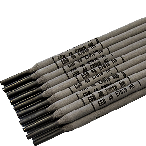

Comme mon but est de l'utiliser en fil fourré il faut normalement une roulette d'entrainement crantée (les spécialistes peuvent me confirmer).
Et bien non seulement une roulette lisse est fournie :smt021
Visite d'un brico de la région et je trouve un kit il fourré avec la roulette adoc et la "buse" spéciale. La roulette est trop large mais le diamètre est bon, le tour fera le reste.
Les tests vont suivre ....:mrgreen::7dance:

La roulette est passée par le tour et est conforme :mrgreen:
J'ai attendu DPD pour la livraison du fil fourré en vain :smt021
J'en ai profité pour faire un essais ARC avec mesure de l'intensité.
Bagette 3.2 mm et 100 A sur une pièce posée à l'horizontale, pourquoi faire simple quand c'est possible de faire compliqué :smt017
Ca fait longtems que je n'ai plus soudé à l'arc mais c'est comme le vélo, cela ne s'oublie pas :rolleyes:
Ca soude super bien, il a du coffre ce poste, l'intensité est de 10% optimiste au display.
Donc pas de raison que cela ne fonctionne pas bien avec du il fourré, il y a suffisament de réserve.
La suite probablement demain ....
