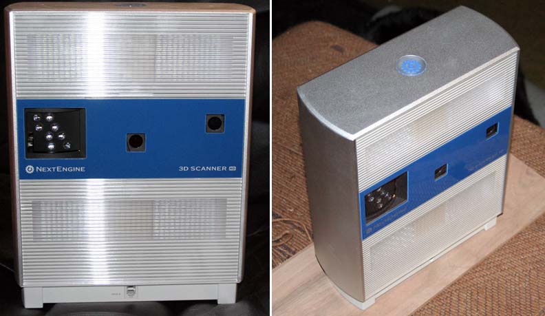

Le scanner
Il est constitué d'un boitier de 230 mm de large par 280 mm de haut et 100 mm de profondeur en aluminium anodisé de bonne facture.
La connectique est des plus simple ; un cable d'alim 220V, un câble USB et si on l'utilise, un câble avec une prise RJ11 pour connecter le plateau tournant.
La base du scanner comprends également une fixation au pas photo. (en haut à gauche de l'image).

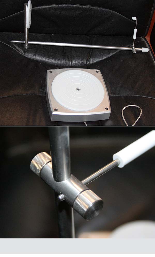

Le plateau tournant
Il est peut être utilisé pour effectuer un scan automatique d'une pièce sous plusieurs angles ; le double intérêt de la chose étant à la fois que le scanner travail seul pendant que l'on peut faire autre chose (sur le même PC) et qu'en plus, il n'y a pas besoin d'aligner les différents scans, car le scanner "sait" de quel angle exact la pièce à tournée.
Le plateau ne sert qu'à positionner la pièce, il ne tourne pas pendant l'opération de scan.
Un système de maintient réglable (Part gripper) peut être ajouté lorsqu'on ne peut pas simplement poser la pièce sur le plateau.
Le plateau et le Part gripper (pas photo également sur les 5 points de fixation du plateau)

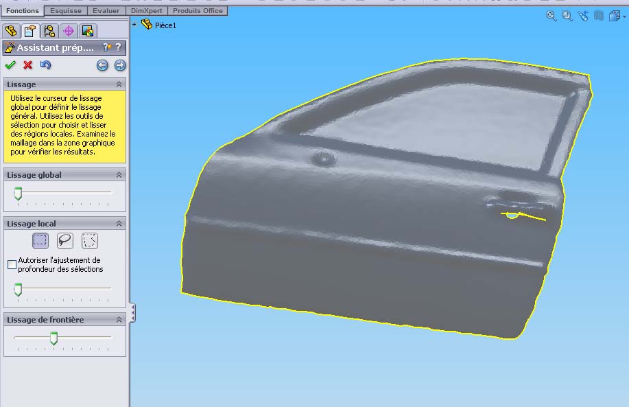

J'ai tenté la transformation Nuage de points -> Scan to 3D dans SolidWorks, ... et ça marche, je peux obtenir un objet surfacique à partir d'un scan :cheers:
Un scan de la portière
Ouverture dans SW et suppression des parties que je ne veux pas.
Finition des frontières extérieures
Conversion en surfacique. (en auto, mais il a plein d'autres réglages et possibilités auxquelles je n'ai rien compris :lol: )
affichage sans les raccords de surface
Bon, ne maitrisant pas le surfacique sous SW, après je ne sais pas comment en tirer quelque chose de mieux ... mais c'est un début.

le passage sous solidworks n'est pas des plus heureux, il vaudrait mieux rester en maillage et travailler sous 3dsmax (ou autre)
jette un oeil à ce blog sur le scanning de pièce
http://free3dscans.blogspot.com/
Il le maitrise son DLS ! ... je l'ai également utilisé, mais pas avec du matos aussi haut de gamme, c'est vrai que les possibilités sont probablement équivalentes voir même supérieures au Nextengine, le seul soucis c'est le temps de mise en œuvre qui est très important et demande aussi des conditions de travail peux pratiques. C'est le gros avantage du Nextengine, pas de panneau de calibrage, pas de calibrage manuel (ça se calibre tout seul en 2s) .. et tu n'est pas obliger de bosser dans le noir avec des câbles partout !
Pour l'instant je ne suis pas arrivé à obtenir quelque chose de correct en haute résolution, il y a beaucoup de bruit ; je pense que c'est dût à des réflexions sur la pièce. Pour l'instant je n'ai pas eu le temps d'explorer plus avant, ce WE déneigement à répétition :cry:
