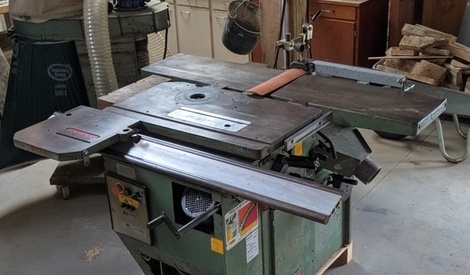

effectivement elle est représentée partiellement page 59 ( en bas) , mais c etait juste pour info, je parle de la grosse tige qui fait environ 1,2m de long et 3 ou 4cm de diamètre (désolé je n ai pas la machine sous les yeux) , on ne peut pas la rater , c'est sur cette tige que viennent se positionner les roulettes de la table mobile ; si le déplacement n est plus parallèle il me semble logique que le problème soit lié à la position de ce guide , ou bien il est tordu, mais vu son gabarit il aurait fallu un très gros choc
Oui je vois bien cela cf photo.
Elle s écarte de la table je pense . Je vois pas non plus de réglage sur le chariot coulissant sur les roulements.
Et deuxièmement avez vous a votre connaissance un reglage sur la table de sortie de la degau. Elle n' est pas parallèle à la table d entrée elle s effondre de qq millimètres vers le bas . Je vois les réglages pour la latéralité mais pas sur ce plan là
Merci bcppop

Je fais suite a mon message précédent. En démontant le bâti j'ai réussi à régler le parallélisme du chariot a coup de rondelle. Le tout c'est que ça fonctionne.
J'ai une autre question :
Savez comment régler la table de sortie de degau dans la longueur. La table de sortie s effondre vers le bas en sortie ( table non coplanaires)
Et je vois aucun réglage ds ce sens.
Merci mille fois.
Nicolas
Sur l'éclaté on voit ça :
Les flèches vertes indiquent la charnière de chaque table
La flèche orange c'est le réglage de la table d'entrée
Le système de réglage de table de sortie doit être au niveau de sa charnière et au niveau de la flêche bleue.
Et le système doit être réglé par la vis à côté du repère c472, vis qui doit être dans l'axe de la charnière (comme pour l'autre table, c'est la poignée 439)

Si ta table plonge, c'est sur les trois vis correspondant aux trois trous alignés et qui fixent la charnière au bâti, qu'il faut agir. Utilise des règles, ne desserre pas trop, maillet pour aligner serrage. Aligné déjà côté charnière... Suis sur tel... Donc un peu abrégé...
Ah.... Oui ça a l'air d'être different.
Comme dit @Papygraines , jouer sur le jeu des vis et utiliser une règle !
Par contre ça doit être chiant de régler les fers si la table ne peut pas monter ou descendre....
nicogard
La table peut monter descendre mais sur un axe qui n est pas coplanaires avec la table d entrée
Malheureusement je viens de dévisser les 3 vis mais aucun jeu pour pouvoir basculer la table
Il n existe pas a votre souvenir un excentrique qui permettrait un réglage ?

Si tu enlèves une des trois vis complètement (1ère ou 3ème) tu as quel jeu et quelle forme de perçage ?
La grosse pièce grise est d'une seule pièce et bridée sur le socle, donc je ne vois que la fixation entre elle et l'axe de charnière...
Les tables sont très lourdes et selon le serrage/desserrage ne bougent pas ou basculent d'un coup (bien la tenir au bout entre dessous de bras et corps, main dessous !!)
Sur les 2 tables on voit la poignée tournante qui permet de monter et descendre les tables...
Flèches oranges...
Nb en coulissant sur l'axe de la charnière, la table descend et recule en même temps....
Pour moi il n'y a rien de bizarre...

Non, il ne veut pas monter la table en entier, il veut remonter juste l'extrémité !
daclu23
Bonsoir, tu desserres les 3 btr de la table qui baisse du nez, uniquement desserre, referme la table, pose une règle sur les deux tables, soulève la table qui baisse du nez. Si rien ne bouge, moi j'agrandirer deux trous de fixation, ne pas toucher celui du milieu, je ne donne pas de méthodes d'agrandissement, cela est du travail précis qui demande un certain savoir faire. Il ne faut pas agrandir à la perceuse de 1mm!
Suis trop con....
Faut arriver à faire pivoter l'axe comme écrit @daclu23 .
Faut '' tirer '' les trous de passage des vis.
Ça peut se faire facilement à la lime ronde.
Si problème avec la tête des vis dans les lamages et si tu ne peux ou veux pas les agrandir ( les lamages...) , suffit de diminuer le diamètre de la tête des 2 vis par meulage (ou au tour si tu en as un...).
Pour tester, tu peux utiliser des vis plus longues + rondelles
(Nb ça peut être du définitif... :wink: )

Pas facile à trouver des rondelles à placer dans un lavage, les vis seront assez longues, il y a quelques temps j'ai percé à 5/10 de mm plus grand. On trouve des forêts au dixième.
Non c'est pas à ça que je pensais.
La rondelle serait carrément plus grande que le lamage, et la vis pourrait avoir n'importe quelle tête (H par exemple)
Et dans ce cas, pas besoin de retoucher le lamage (pas facile à main levée... Mais si tu as une fraiseuse...)

Vous m avez perdu lol. Ça dépasse mes compétences et connaissances. J'ai du temps demain je vais tester mais il est certain déjà que je n' ai pas de jeu en desserrant les vis. L'axe étant fixe il y a aucune possibilité de jouer sur l axe c est ça ? Je suis perdu . Vous êtes d ou ? Lol
Tu écris :
Le jeu étant l'âme de la mécanique, il y en a TOUJOURS....!
Par contre pas sur qu'il en ait assez.
Par ailleurs : est ce que la surface d'appui est plane ou y a t'il un usinage qui empêche tout écart en angle ?
De toute façon faut démonter....
Comme j'ai écrit plus haut, essaye avec des vis plus longues avec rondelles pour '' shunter '' le pb des lamages..
Si ça ne suffit pas ou si l'axe est immobilisé il y des solutions mais c'est plus compliqué.
J'ai fait quelque chose d'équivalent sur une degau de 150 mm en fonte avec table arrière (de 600 mm de long) cassée au niveau de la queue d'aronde de la coulisse.
(pas du tout le même montage)
J'ai eu beau tester avec des clinquants, il y a toujours 30 ans après, un petit écart d'alignement qui fait qu'au bout de mettons 6 passes j'observe une inclinaison du bois qui se voit à l'œil...

Désolé pour mon absence. J'ai enfin pu régler mon problème de co planéité des table laborieusement mais réussi. Merci encore
