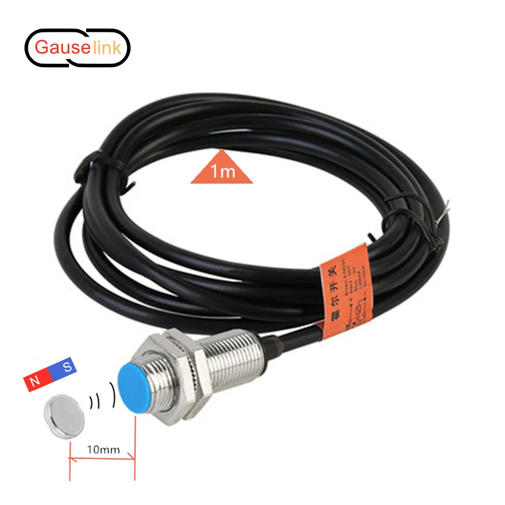

Je commence a anticiper le branchement du capteur hall pour renvoyer la vitesse réelle ver mach3.
J'avoue que je suis un peu confus,bien que c'est tres bien identifier sur la carte et dans leur documentation ou brancher
ce capteur il ne dient pas si ça doit etre un pnp ou un npn.ils disent simplement:
Take Nowforeuer inverter as the example. Spindle control output and the inverter connection showed as Figure 2-4.If ACM and DCM are closed,only need to connect one port. If need the Mach 3 to show the real in time spindle speed,just fix one hall device,every revolution send one pulse between INDEX and GND1,pulse voltage is 5V-10V
Si j'envoie une pulse sur le gnd est-ce que cela veut dire que la pulse doit etre positive ou negative?
Merçi de votre aide!!

Bon j'ai trouver une autre façon de faire.
Plutot que d'utiliser la pine qui est prévue a cet effet sur la carte mais dont on se sait aucunement a quoi elle coresspond pour mach3
j'ai réussi en passant par les entées standard de la carte,qui elle sont bien identifier pour mach3,je semble etre sur la bonne voie entoucas
j'arrive a faire allumer/éteindre le voyant ''index'' dans la page de diagnostique en bridegant cette sortie avec un bout de fil.
j'ai tenter comme un défonçer d'obtenir un ''lecture'' en tappotant le fil ausi vite que je pouvais mais je pense qu'avec
un vrai capteur et une vitesse assez constante la lecture devrait apparaitre......ou pas?
Les capteurs doivent en pnp de ce que j'ai pu comprendre du moin sur les entrées standard de la carte.
Ce qui complique un peu les choses la plupart des capteurs hall(avec un petit aimant) sont en npn.
Squal112
26 Août 2019
978
Drôme (26)
Dans le manuel de ta carte, il est bien précisé que les seuls capteurs 3 fils acceptés sont de type PNP.
Absolument pas, on trouve aussi bien des capteurs NPN que PNP pour 3x rien.
Sinon tu met un simple inductif PNP, c'est tout aussi fiable qu'un hall.
