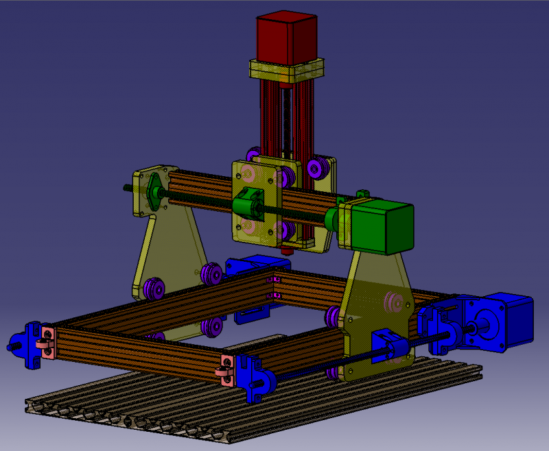

Suite à ma présentation, je viens vous présenter mon projet de petite CNC de bureau.
Elle est conçue quasiment en intégralité pour le moment.
Pour des raisons de coût, j'ai utilisé principalement du matériel que j'avais déjà où que j'avais possibilité d'avoir sans me ruiner.
Cette petite CNC a pour but de pouvoir usiner du bois, de l'acrylique, certains plastiques ainsi qu'éventuellement l'aluminium par petites passes.
Egalement, elle doit pouvoir être changée de configuration afin de devenir suivant les besoins une graveuse laser ou une imprimante 3D à extrudeurs multiples (soluble + ABS).
L'idée étant de pouvoir concevoir et fabriquer des petits drones pour faire des courses, entre autres choses !

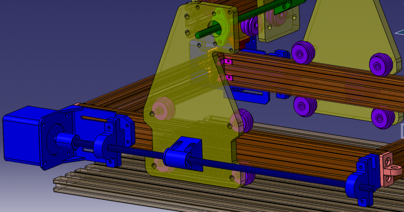

J'ai prévu d'utiliser des moteurs NEMA23, couplés à des vis à filet trapézoïdal (toujours pour une question de coût), qui pourront éventuellement être "upgradés" par des vis à billes dans le futur.
Le portique sera supporté par une structure découpée au laser dans de l'aluminium de 10mm (ou de l'acier, j'hésite encore, mais je doute de l'utilité, et je crains l'influence du poids sur le reste de la structure).
Voici quelques aperçus du projet dans son état actuel :
Auriez vous des remarques, des avis ou des suggestions ?
C'est la première fois que je conçois une CNC complète, je pense qu'il y reste des améliorations à y apporter.
Il manque encore le moyen de fixer la structure au plateau, que je suis encore en train d'étudier !
Pour la partie électronique, j'ai lu pas mal de trucs sur le forum, encore et toujours pour des questions de coût, je pensais partir sur une base Arduino.
Est-ce qu'il existe des kits complets disponibles, comprenant les drivers, que ce soit sur eBay, Aliexpress ou autre ? Peut on trouver un sujet de référence sur le forum pour se guider un peu ?
Devoir câbler ou souder ne me dérange pas, au contraire, si ça peut me permettre d'apprendre !
Au plaisir de vous lire,
Antonin
