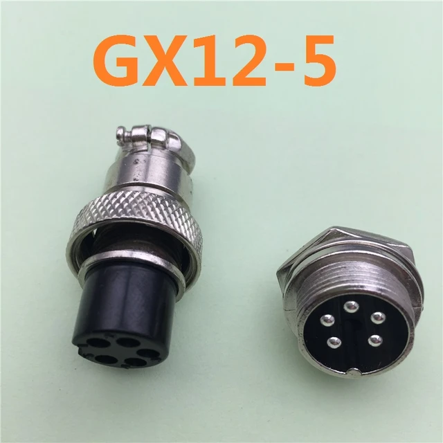

Le laser est en "tool_num: 0", le servo est en "tool num : 100", le passage de l'un à l'autre se fait par une commande de changement d'outil "m6 txx"
Oui, dans mon cas, je ferais presque la même chose, en inversant simplement l'ordre. Je préfère commencer par le servo, que je pense devoir utiliser plus fréquemment que le laser.
Pourquoi n'est-il pas possible d'avoir les deux configurations en mode "actif"? Si le Gcode nécessite l'utilisation du laser, le laser fonctionne. Si le Gcode nécessite l'utilisation du servo, le servo fonctionne. (Je pense déjà connaître la réponse : c'est NON, ce n'est pas possible!)
Il serait même possible d'avoir les 2 têtes branchées en permanence, mais ce n'est pas mon choix car cela me mangerait trop de course sur ma machine
Cela ne peut être la préférence de chacun !! Un système de fixation rapide, ou presque (personnellement, j'opte pour un système avec des boulons, que je considère plus fiable)
car je devais intervenir sur le raccordement au niveau de la carte quand je voulais swappé
ma solution pour ce probléme :
FluidNC vainqueur
:roxxx::roxxx::roxxx:

Avec laser et stylo, ce pourrait se faire à la volée, à condition d'utiliser le système de décalage de coordonnée pour tenir compte de l'offset entre les 2 "têtes".
Perso, vu la facilité de changement de la tête et mon utilisation , la solution remplacement me convient parfaitement. La fixation aimanté est suffisamment solide avec un repositionnement géométrique très satisfaisant. Cela doit faire une bonne année qu'elle donne satisfaction.
