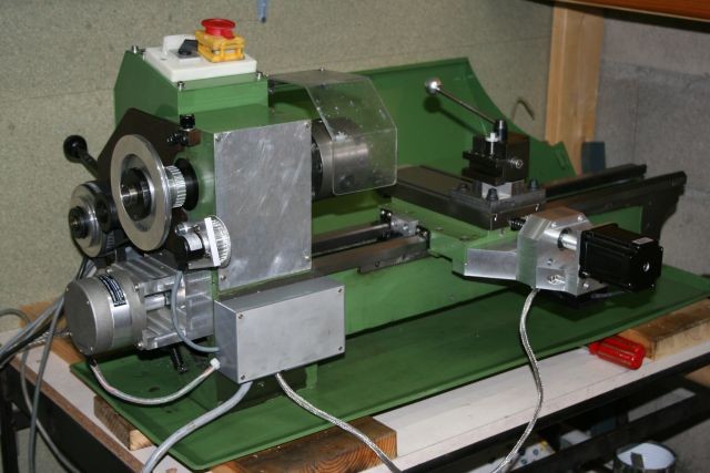

Bonjour newsch2000,
je viens de terminer la numérisation d'un tour RC6123B
http://www.rc-machines.com/index.php?navi_product_2=rc6123b&navi_1=product&navi_product_1=search
avec 2 vis à billes, 2 moteurs pas à pas et 2 modules Gecko pour piloter les moteurs.
J'ai fais ma propre électronique pour gérer la vitesse de broche synchrone pour le filetage et le taraudage rigide.
J'avais initialement numérisé une petite fraiseuse et je peux te dire que la numérisation d'un tour est vraiment très interessante. Voir son tour faire tout seul un filetage impeccable est un réel plaisir pour l'amateur... :-D
La porte est ouverte pour les filetages ISO, gaz, côniques etc...
Si ça t'interresse je pourrais faire un sujet ici à propos de cette numérisation ?

Non tu as raison, en faisant attention aux codes on peut facilement faire travailler le tour toujour dans le même sens et ainsi s'affranchir du jeu. C'est d'ailleur ce qu'on fait en manuel.
C'est plutôt pour des raisons de rendement que les vis à billes sont utiles, avec un bon rendement on peu utiliser.
1) des moteurs plus petits, ce qui rend la réalisation plus simple.
2) des vitesses plus importantes.
3) des efforts de coupe plus grands.
A 1.29€/pouce la vis XPR ça n'est plus trop ruineux.
Francis

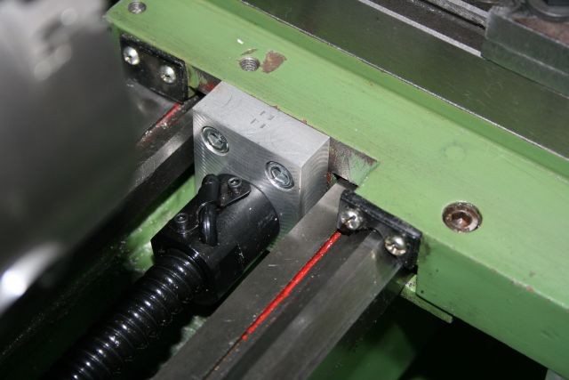

L'écrou de l'axe Z

Il faut une fraiseuse pour réaliser les pièces mécaniques (ou un pote qui en a une) et bien sûr être capable d'adapter le montage à son propre tour, car avec les chinois il y rarement deux modèles exactement identiques.
Le cout:
65 $ les vis à billes
118 $ les 2 écrous précontraints
100 $ les 2 moteurs
190 $ les 2 Gecko
plus 115 € de composants électroniques
Tout le reste de récup.
Rien n'empêche d'ajouter une carte d'isolement du commerce si on ne peux pas la faire soit même. (compter environ 100 $)
Je mettrai les plans et schémas ici quand j'aurai le temps de tout mettre en forme potable :-D Vous verrez que c'est assez simple, j'ai opté pour plusieurs petites cartes en simple-face au lieu d'une seule grosse ça permet de dispatcher les fonctions, rendre le tout plus modulable et d'avoir un cablage plus clair.

Mes vis à billes viennent de:
http://www.homeshopcnc.com/page12.html
c'était un artisan, il a été racheté par une grosse boite et ses prix ont augmenté de 200% du même coup mais avec le cour du $US actuel ça reste intéressant.
Francis

Je ne sais pas encore si je veux mettre une vis à billes au centre du lit comme tu l'as fait ou devant en dessous de la plaque frontale du chariot principal. D'après ce que j'ai vu tu ne peux plus fixer la contre-poupée, ta vis à billes gênant. Cela aurait l'avantage que je puisse laisser la manivelle de la crémaillère pour amener manuellement sur zéro. Je ne vois pas tout-à-fait l'impact que la vis à billes entraîne le chariot depuis dessous la plaque frontale qui est naturellement un porte-à-faux. J'ai trouvé sympa de toujours pouvoir mouvoir mon chariot transversal avec sa petite manivelle devant. Comme il n'y avait plus de carter sur ma machine, ce ne sera pas un grand problème d'en faire un près du mandrin maintenu par dessus le bloc de la poupée.
Quant au chariot transversal, je suis perplexe comment tu as résolu la mise en place de l'écrou à billes avec le peu de place qu'il y a sous le chariot. N'aurais-tu pas quelques photos de détails de ton tour et de la manière dont tu as fixé les vis et écrous à billes et leur dimensions(adresse: casy_ch@tbwil.ch). Ce serait bien sympa de ta part et m'éviterait certainement de tergiverser pour trouver des solutions. D'avance merci.
