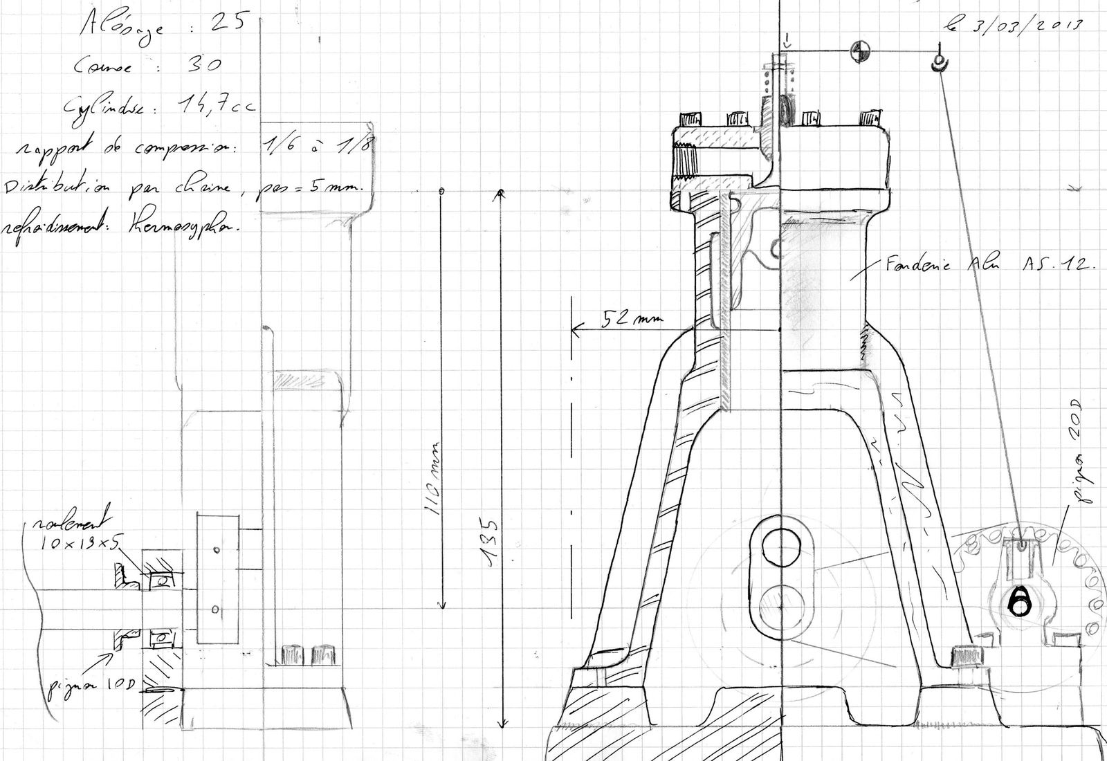

dimanche dernier, nous sommes tombé d'accord sur le look et la conception, avec quelques détails à travailler, mais la base était là: le carter cylindre.

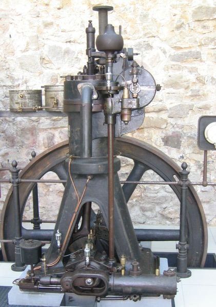

voici l'idée que j'avais en tête: un mono (ou plus) archi simple, vilo ouvert, sur roulements, refroidissement par thermosiphon; look man diesel.
distribution par un carter décalée , par chaine.
voici le dessin de françois (on s'était mis d'accord sur certaines cotations), bref même chose.
avec une conception commune et un désir de faire asez simple ce projet part donc très bien :supz:
quelques changement on eu lieux par la suite, en début de semaines, (tout les dessins 3D sont de françois, et ils sont vraiment top!)

voici le modèle de fonderie (fait en 4 jours)
le plan primitif
la fonderie, noyautée, avec un alu sélectionné pour un bel usinage :
