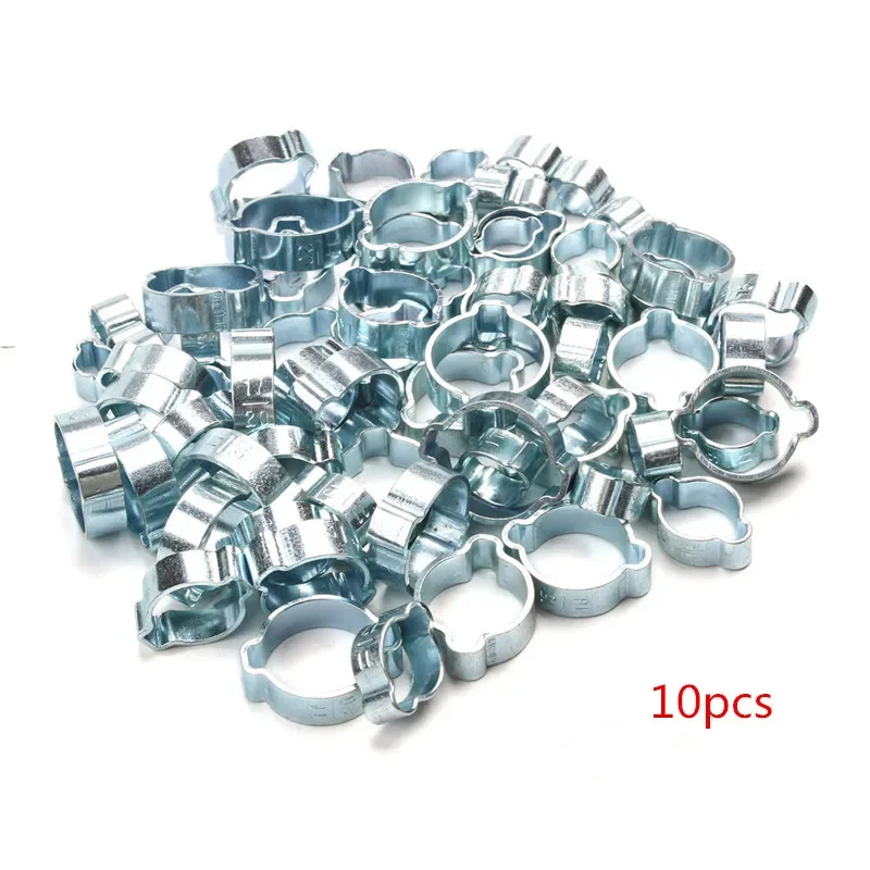

Au passage, j'ai du enlever ce collier. Savez vous ou en trouver?
