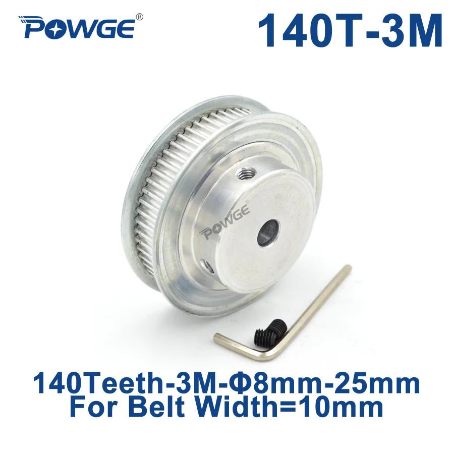

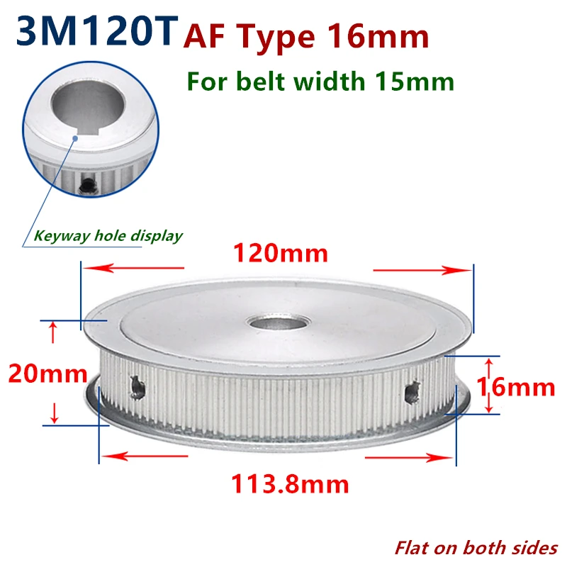

Par ailleurs j'ai réussi à trouver un fichier avec le calcul des diamètres pour faires des poulies HTD 3M "sur mesures" (dans le commerce la norme semble s'arrêter à 72 dents
Non on trouve beaucoup plus grand, il faut chercher un peu, exemple : HTD3M xxT (ou xx est ton nombre de dents)
Pour mon tour, j'étais partis sur une 100 dents à la base, finalement avec une 70 dents ça passe, mais je remplace juste le pignon M1.5 40T d'origine, je ne touche pas à l'écrou.
mais pas sûr que le diamètre intérieur minimal soit suffisamment grand pour ma broche et son écrou rond :) donc je vais pouvoir faire du bon surmesure !
Attention le profil HTD n'est pas si simple que ça à réaliser, loin de la.
Ça se fait avec une fraise module, mais ça coûte cher :
Au final, je vais l’imprimer en 3D il semblerait que pas mal de personne aient de bon résultat comme cela :)
Pour la poulie voir avec Damato pour en commander une nouvelle, ils doivent avoir ça en stock.
c'est sur ça ne tourne pas à la même vitesse , je vois mal le premier pignon de la lyre tourner à 1500 tr/mn par exemple. je ne me souviens plus du rapport, j'ai un souvenir à 2/9 mais sans certitude.
Alors visiblement, on peut monter l'encodeur sur le pignon mais il faut un encodeur spécifique et trouver le bon rapport de (RPM) dans le soft, donc le plus simple sera l'impression d'une poulie dentée HTD 3M à fixer sur la broche en directement.
