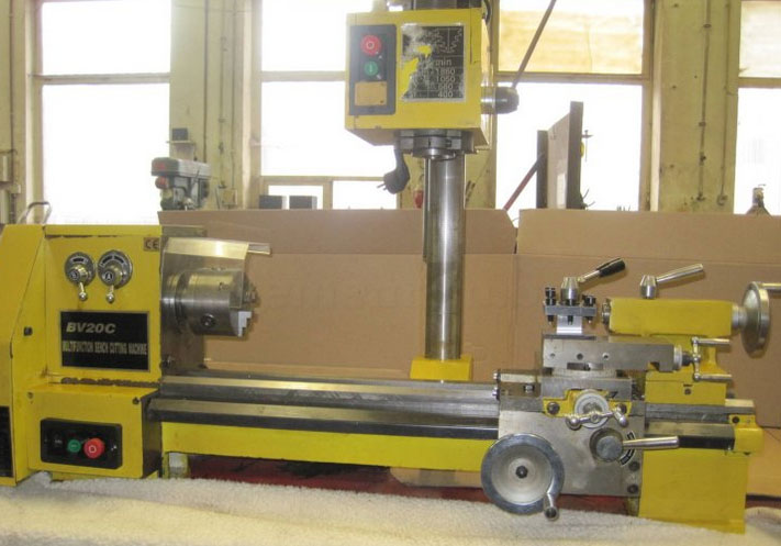

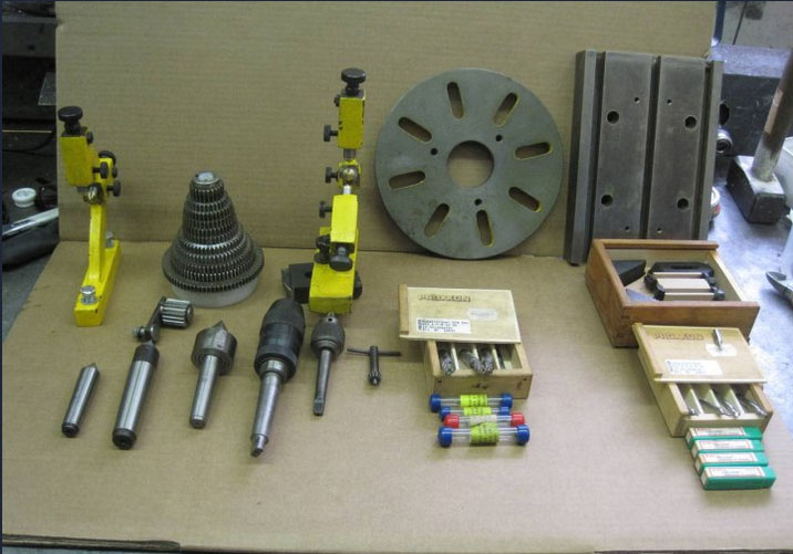

J'ai trouvé un tour BV20C avec de l'outillage pour 900€, j'ai essayé de négocier le prix mais pas moyen :-/ sachant quand même qu'il y a du matos avec !
Je vous mets deux tofs afin que vous puissiez me dire si c'est une bonne occaz... ou pas ^^
(j'ai normalement un budget alloué de 500€ mais préfère mettre plus pour être tranquille un max)

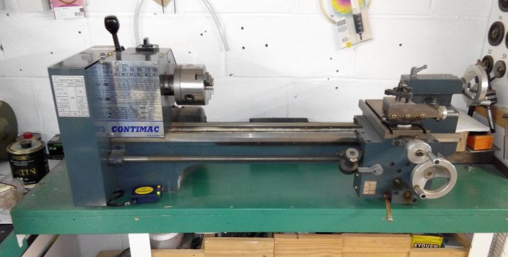

J'ai aussi trouvé un contimac, je ne connais pas la référence exacte mais le gars a des couronnes et des outils. par contre, niveaux prix, c'est beaucoup trop à mon gout (il en demande 700, pour moi, ça vaut 400)...

lozus23
bonjour.
si tu ne connais pas les références et autres capacités de la machine comment peut tu l'estimer.
de plus ... as tu commencé par te demander ce dont tu as besoin.
puissance moteur/capacités/encombrement/poids pour la rigidité. tout ca en fonction de ce que tu vas usiner par la suite. ... alu .. acier doux ... acier dur ...?
Loulou31
Honnetement avec 500€ tu auras du mal à trouver un tour en bon état. Dans ce que tu cherches c'est plutôt 700-800€. Même qu'il soit fourni avec un peu de materiel il te faudra acheter des outils complementaires et metrologie pour au moins 100 à 200€.
Le B20VC n'était pas une mauvaise affaire et va se vendre à ce prix à mon avis.... Ceci dit tu en cherchais pas un combine mais un tour seuL
Bonne recherché

Merci Loulou31, j'avais autre chose à acheter mais je préfère attendre et mettre plus dans un bon tour équipé !
Le BV20C m'a tapé dans l'oeil étant donné qu'il y a du matos avec ET qu'il soit combiné ^^ de plus, sa pignonerie n'est pas en plastique.
le seul truc, c'est que c'est un moteur 0.37kw mais comme dit dans mon autre post, j'ai un vario 0.75kw qui traine
(pas trop dur pour moi de trouver un moteur tri étant donné que je suis électricien).
