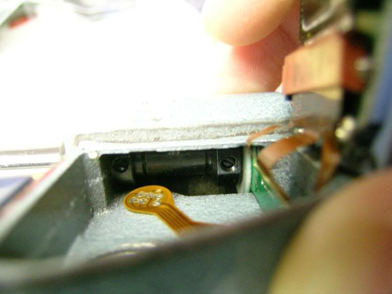

J'ai acheté un micromètre Mitutoyo type IP54 sur E-bay, et comme prévu, il est arrivé sans pile. En le prenant en main, il était un peu dur et sentait fort l'huile de friture. J'ai donc décidé de le démonter et nettoyer pour essayer d'arranger ça. J'ai donc commencé par retirer le grand palpeur en le dévissant complètement. Le problème, c'est que des pièces se sont alors baladées dans le cylindre principal. Et je n'avais donc pas repéré leurs positions. En remontant, j'ai improvisé, et la première fois que j'ai finalement mis la pile, je me rends compte que le comptage ne fonctionne pas, l'afficheur reste figé sur 0.000.
J'espère qu'il s'agit d'une erreur de remontage... sinon, bah, ça me fera une leçon que je retiendrai => terminé la métrologie sur E-bay ! (j'avais réceptionné un P.A.C. Mitutoyo avec les becs de mesures intérieures déjà pas mal amochés. Rien de grave, j'ai pierré pour rattraper la géométrie, mais bon... c'est gonflant lorsque les personnes ne le précisent pas).
Du coup, je regarde les promo de Mitutoyo car mes espoirs d'économiser avec l'occasion qui vont finir par me coûter cher.
Voilà quelques photos des pièces :
A l'intérieur, le remontage que j'ai fait en pensant que c'était logique :
La rondelle avec les vis sur la gauche, côté palpeurs est fixe. Au milieu, une sorte d'entretoise qui sert surtout pour gérer la souplesse de la coulisse, et sur la gauche, une autre rondelle+vis. Qui est mobile. Les vis permettent à priori de resserrer sur la grande tige du palpeur. J'ai modifié ce serrage (pas touché à la rondelle de gauche sur la photo) mais rien n'y fait.
C'est à dire, dans cet ordre :
Figé sur 000
Donc, si vous avez des propositions, de la doc sur un éclaté ou autre... Merci par avance,
