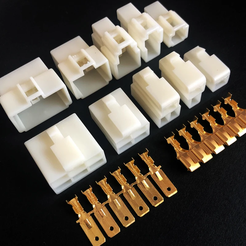

C'est pour refaire des connecteurs qu'on ne trouve plus (faisceaux de vieilles bagnoles)
L'amortissement n'est pas mon but, c'est pour de la remise en état à l'original

la partie plastique d'un connecteur ne sert qu'a positionner toutes les connexions entre elles. Le peu de refabrication que je puisse trouver est toujours avec 10cm de fil déjà serti et il faut ressouder + gaine thermo à chaque fil !
Je souhaiterai refaire un faisceau complet avec des cosses (déjà trouvée) mis dans des connecteurs plastiques qui sont introuvable (par moi !)
Seul des faux contacts pourraient me laisser sur "le bord de la route", mais je ne fabriquerait pas cette partie. En plus la majorité des connecteurs sont pour les accessoires donc ça n'empèche pas de rentrer !

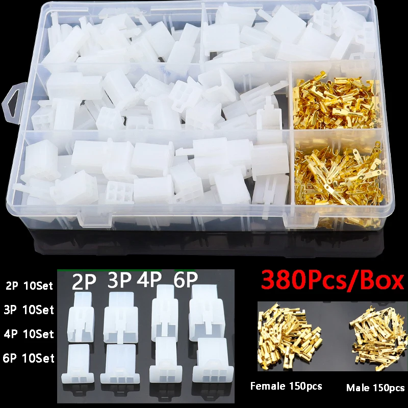

J'ai acheté une boite contenant plusieurs connecteurs à monter, mais il n'y a pas tout.
Au prix de la boite, je peux acheter une imprimante !

Je ne sais pas ou tu fais tes recherches, mais on trouve sans aucuns problèmes des contacts a sertir et les connecteurs plastique à part...
La idem, je ne sais pas le prix que tu a payé une telle boite, mais à plus de 50€ c'est du vol absolu...
Les connecteurs et leur contacts c'est quelques centimes voir quelques euros par lot de 10...
