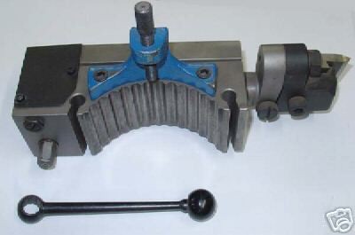

Au sujet de la réalisation des pas de vis au tour, j'ai vu des "as des manivelles" dégager à temps l'outil face à un épaulement par exemple mais même lorsqu'on arrive en extrémité de filetage, en tournant rapidement la manivelle du transversal. Mais j'ai vu aussi des portes-outils pour filetage comportant une glissière afin de dégager l'outil en manoeuvrant un levier dans un sens et en le manoeuvrant dans l'autre sens replacer ainsi l'outil à sa place. Par contre je n'ai jamais vu de vendeurs qui fassent ce produit. Avez-vous connaissance d'un fournisseur d'un tel porte-outil.
Je m'en suis bricolé un mais il n'est pas top.

C'est ce genre de porte outils que tu cherche ?
noirvodka
Yann
Bonjour Noirvodka,
Oui c'est ce principe que j'ai essayé de copier. Mais s'il n'y a que Multifix ( modèle de la photo ) à le faire je resterai avec ma bidouille car des QCTP Multifix, j'en ai rêvés mais je n'en achèterai jamais : dommage.

Oui les porte outils Multifix sont extraordinaires au niveau précision, j'ai eu la chance de récuperer une tourelle avec 2 porte outils pour mon tour et maintenant je suis à la recherche d'autre PO mais c'est pas facile à trouver et ça part à des prix exorbitant quand il y en a aux enchères, mais quel plaisir de travailler avec ce matériel, on reconnais là l'origine Suisse avec leur précision au centième.
Celui sur la photo est vraiment tres cher en neuf, plus de 300€
Par contre je ne savais pas que d'autre fabricants en faisaient également

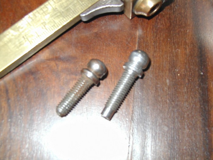

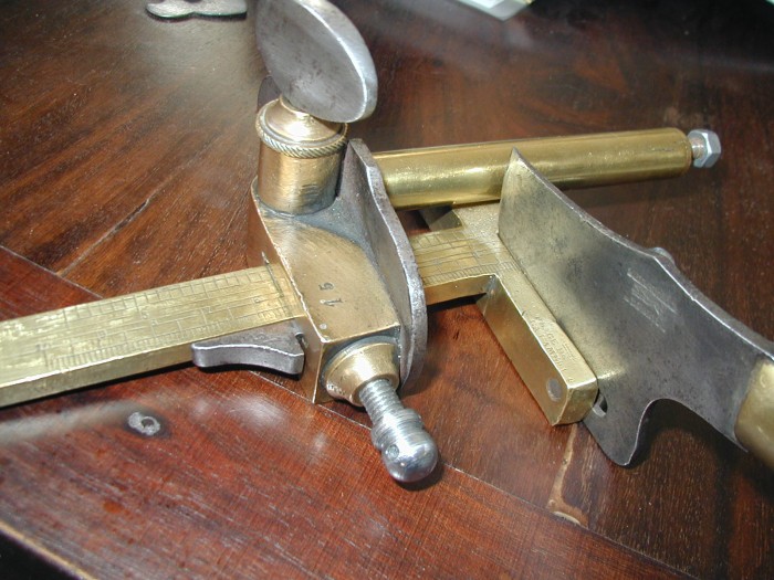

meme sans frein tu peu fileter contre un epaulement il faut faire attention .
j'ai un chinoi "chester cz 301" et j'y arrive meme en filetant vers le mandrin!
ici une vis de 6 au pas de 1.1?? pour reparer un outil a trancher des bande de cuir.
desolé pas de fonction macro sur l'A P N.
voila a plus
vis neuve a droite
l'appareil vis en place
bravo félicitation!!!!!!!.
