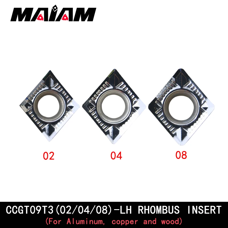

voilà,
le fly cutter est opérationnel et est de-suite a l'essai
les premiers essais avec des plaquettes spéciales alu
ben c’était pas bon, l’état de surface était strié
du coups j'ai remis la plaquette acier qui était fournie avec le porte outil et là c'est pas mal
encore une passe pour avoir la bonne côte et ce sera bon
mais bon,c'est très acceptable mais c'est pas parfait, je penses qu'on peut mieux faire, soit barreau affûté soit plaquette ronde pour avoir un état de surface miroir
Oui bien sûr si tu sais affûter Mais moi je me méfie toujours des outils à rayon Il faut faire des essais
mais déjà .. il me semble que tes plaquettes alu on un rayon de 0,2 ou 0,4 peut être un rayon plus gros et une avance de 0,05 par dent
