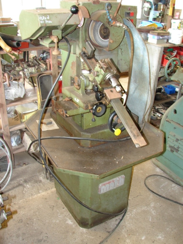

Achetée il y a quelques jours sur le bon coin cette machine a eu de nombreuses rivales ;plusieurs grandes marques comme "météor,mape,mafh,villars en ont proposées vers les années 60/70;
l'affutage des forets a toujours été un problème dans les ateliers;de nos jours avec lse progrès de la sidérurgie quand ça coupe plus rébus;la précision et l'état de surface sont incontournables
Place aux photos
Par rapport à d'autres marques c'est le lapidaire qui s'incline pour obtenir le bon angle de pointe;le porte meule sert également de transversal;le porte foret est classique règlage possible gauche /droite + un petit coulissau pour "longueur de sortie de la pionte du foret donc dépouille;pour l'instant pas d'éssais,remise à niveau circuit électrique en cours;à ce sujet un particularisme:
-le fait de reculer avec le transversal provoque l'arrêt du moteur
Voici deux autres affuteuses similaires dont l'une fait l'objet d'un post récent sur le forum;pour toutes ces machines l'extrémité du foret décrit une éllipse et l'affutage se fait lèvre par lèvre
la rotation du foret dans son guide doit se faire avec précision pour obtenir deux lèvres identiques, condition essentielle pour obtenir un diamètre de perçage à la cote
La similitude de ces machines est indisctables en plus elles possèdent une broche annexe pour amincir l'âme;bien sûr vous aurez dans quelques temps la suite en image histoire de visionner quelques affutages;bien sûr pas de notice;l'ancien propriétaire ne s'en est pratiquement pas servi donc peu d'infos;donc c'est devenu unchallenge entre elle et moi!! :wink:
Il semblerait que les deux autres machines ci dessus ne puissent proposer que de l'affutage prismatique ou 4 faces;à étudier leurs possibilités de mouvement je partage ce point de vue

Vu les grosses chaleurs heidi a passé son après midi à l'atelier histoire de se familiariser avecl'affuteuse manuelle
l'angle de pointe est règlé par l'inclinaison du moteur/meule;le diamétre du foret impose d'avancer ou de reculer le porte foret par rapport au pivot selon les valeurs indiquées en bas duporte foret
Je pen que c'est cette distance pointe/axe de rotation qui crée la dépouille;pour un foret à droite incliner le porte foret sur "D";dans le cas présent j'affutais un foret de 28 à droite angle de pointe 118°
le mouvement du porte foret est latéral;la meule attaque la dépouille pour terminer par la lèvre
La rotation du foret dans le porte foret pour affuter la deuxième lèvre demande beaucoup de soins sous peine d'obtenir des lèvres tranchantes inégales;j'ai un lméger jeu dans les 2 roulements du pivot;à remplacer;avec un peu d'entraînement on devrait pouvoir obtenir un affutage parfait;l'étage coulisseau/dépouille peut être enlevé histoire de faire des pionteaux ou autres affutages sans dépouille;donc encore beaucoup de secrets à découvrir

Comparaison avec la BRIERLEY;le jour et la nuit;sur une Brierley tu ne peux qu'obtenir une symétrie parfaite car elle usine les 2 lévres en même temps ;le top;dans le cas présent l'affuteuse astra manuelle ne servira que pour les forets supérieurs à 25mm!!!
L'affutage du foret de 28mm s'est fait en plusieurs fois car il était plus que mal en point;normal d'essayer sur le plus pourri;l'étude de la pluspart des post"affutage foret m'a bien servi;beau coup essayent d'expliquer ce fameux mouvements de cône excentré y compris par les mathématiques;je pense que la "villar" montrée ci dessus fonctionne comme l'astra;pour la "Mafh" je ne vois pas trop;pas étonnant que son propriétaire n'obtient qu'un affutage prismatique!! :eek: Bon courage à tous!!pas évident ces affuteuses!! :eek:

Positionnement foret(plad):
-le positionnement du foret par rapport au mouvement est primordial;sur la "brierley" par exemple onrégle le dépassement en fonction du diamètre et la position du coin de la lévre tranchante par rapport came qui elle même pilote la biellette qui engendre 3° mouvement;eh oui on ne décrit pas un cône excentré aussi facilement
Sur l'astra manuelle y a pas grand chose hormis une petite pointe d'acier trempé qu'on voit bien sur une des photos ci dessus;l'enclume par l'intermédaire de son ressort le maintien,une vis moletée le centre pil poil
Il est évident que si le foret sort trop du porte foret ta distance extrémité/pivot est faussée donc incidence sur dépouille
A l'arrière le foret est maintenue par une buté qu'il ne faut plus bouger sinon ta deuxième ne sera pas symétrique;le système suppose que les listels soient en parfait état;aujourd'hui je vais essayer sur des forets plus petits
Ce système a été utilisé par plusieurs marques;rudimentaire
Deux mots sur le tranversal qui ne comporte pas de vernier,je mesurerais son déplacement
juste ces inscriptions "ébauche -finition"là j'ai pas tout compris;sa rotation en arrière coupe le moteur de meule
Un dépassement excéssif;sur deuxième cliché on voit bien vis moletée pour parfaire positionnement
CONCLUSION: plad a tout a fait raison d'attacher de l'importance au positionnement,essentiel même sur une brierley
Attention au brûlage des lèvres;je vais faire des essais avec la vraie pompe et non pas un aspergeur de récup

Aujoud'hui j'ai, fait fonctionner la "lubrification grandeur nature!! pas mal; ça gicle pas partout!!j'ai oublié l'appareil photo à l'atelier doncles photos suivront
Au niveau de la dépouille ça me plait pas;pour le règlage je ne dois pas être dans le vrai;on recommencera dès que possible car demain j'accompagne "fafnir" pour voir une fraiseuse à récupérer et mercredi je vais dans le jura chercher un étau limeur "chaumienne"
Pour le coulisseau il se démonte facilement et tu peux fixer le porte foret sans lui donc avec une distance"extrémité foret/pivot" constante;on trouvera!!patience et persévérance!pour moi c'est un challenge de plus !!en 30 ans d'Armée les épreuves n'ont pâs manquées :eek:
Pour le transversal ça doit être un pas de 125 donc déplacement constant;j'ai cherché un éventuel débrayage!! y a un truc on trouvera;la distance entre les traits doit correspondre à quelque chose
Pour le moteur plus de plaque mais à priori un 2500 trs au moins
Pour la dépouille je ferais des essais avec l'extrémité du foret plus sortie car la dépouille est insuffisante!!avec un dépassement de 1,5 mm mes lèvres coupantes sont à l'horizontal;j'ai perdu beaucoup de temps pour refixer la pompe et pourtant il n'y a que 2 vis 6 pans mais pas beaucoup de place,une bonne 1/2h sans s'énerver pour faire prendre la deuxième
