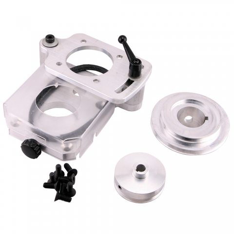

J'ai trouvé sur le net différents accessoires pour la fraiseuse SIEG X2 (et toute les versions qui en découlent :D ) et je trouve que certaines sont très intéressantes.
Je propose de faire un post à ce sujet car je crois que nous sommes tout de même quelques uns à posséder ce type de machine.
Il y a bien entendu le fameux kit de transmission à poulies pour remplacer la transmission à engrenages,
Je crois que ce kit est connu de tous et la seule chose à dire, c'est ...qui aurais les plans pour en faire un :wink:
Je viens de trouver chez RC machines qu'il vendaient un kit "Chasse-Pince" qui me semble pratique car on n'a plus besoin de taper au marteau sur le tirant pour décoincer le cône mors :cry:
Quelqu'un sait-il comment ça fonctionne?
Cela ne doit pas être trop compliqué à réaliser... si il y a des idées...
J'avais également vu sur un site un système de blocage de la broche avec un système à ressort (il faut que le le retrouve)...
Qu'en pensez-vous ?

Pour le kit courroie j'ai déja donné le diamètre des poulies, le reste découle facilement. Je pourrais faire des mesures plus précises, mais faudrait que je démonte tout.
Pour le chasse pince, ca doit se visser a la place de l'écrou de serrage des roulement, avec un filetage interne. Attention c'est un pas a gauche a cet endroit.

Peux-tu rappeler les infos sur les poulies ou mettre le lien vers le post?

Pour les poulies:
sutra1874.php&highlight=#1874
