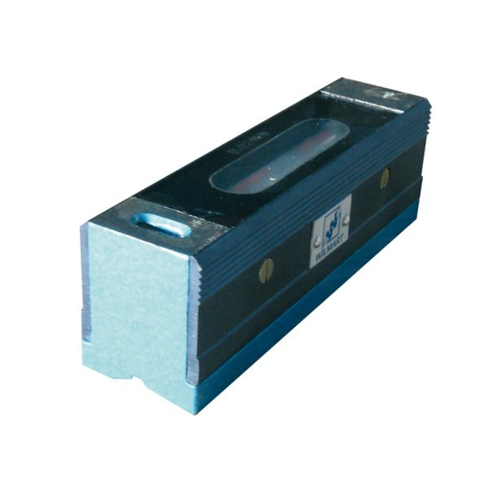

slk
a mon humble avis la machine doit être fixée sur le sol.
Pour éviter les vibrations il existe des pieds spéciaux anti vibration (voir chez HBM et autres)
La machine doit être également mise de niveau a l'aide d'un niveau de mécanicien de grande précision (0.02 mm au mètre)
moufy55
Modérateur
Le pied est monobloc, il n’y a pas d’obligation de mise à niveau qui influerait sur le banc.
Ça ne vibrera pas à moins d’un gros usinage déséquilibré et encore.
Il n’est pas utile de le fixer, juste poser c’est très bien.
slk
Tu as raison, je viens de lire le début du mode d'emploi il bien spécifié qu'il n'est pas obligatoire de le fixer
