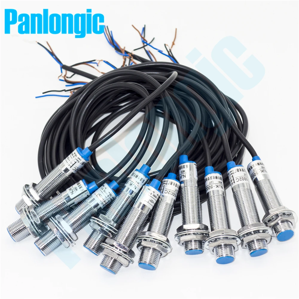

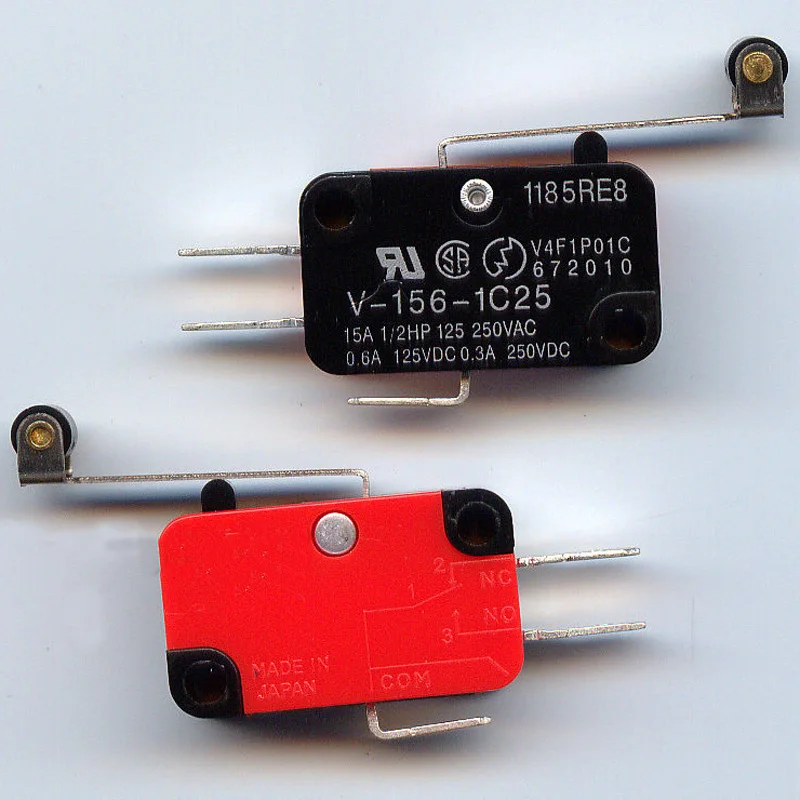

En parallèle je suis en train de réfléchir au positionnement des capteurs fin de course et je voudrai savoir si j’ai besoin d’un capteur fin de course à chaque extrémités de mes axes ? En sachant que mes moteurs seront pilotés en boucle fermée (il n’y a peut-être pas de lien ?)
Pour les capteurs j’avais une préférence pour des interrupteur à contact mécanique mais ceux que je trouve à prix intéressant sont soit trop gros soit sans câble intégré (pas envie de faire le raccordement et risque de court-circuit si mal protégé)
Je m’oriente donc vers des capteur inductif malgré le gros inconvénient d’une détection accidentelle de copeaux… Je compte protéger ceux du X (avec store enroulable de chaque côté de la table) mais pas de protection sur le Y ni le Z (risque moins élevé).
Le top aurait été des capteurs mécanique avec un corps en M12
Exemple Euchner (mais très cher !) :

Moi j'ai mis des Omron mécanique, pour le référencement et fin de course, ça fonctionne très bien, j'avais aussi pensé aux inductifs, j'y passerai peut être un de ces 4, j'avais noté ceux là:

Pour moi économique et simple à mettre en œuvre :
Ce qui me dérange c'est qu'ils n'ont pas de câble intégré.
Sinon ai je besoin d’un capteur fin de course à chaque extrémités de mes axes ?
En sachant que mes moteurs seront pilotés en boucle fermée et que ma carte contrôleur sera une XHC?
Jmr06
Qu'est-ce qui te gène pour le câblage ? C'est juste que tu ne sais pas souder ?
Pour l'isolation, c'est un faux problème, la gaine thermo fait l'affaire.
Je ne vois pas bien sur le modèle présenté, mais il y en a des semblables où on peut aussi enficher des cosses.
Enfin, c'est dommage de se bloquer juste sur ce problème de connectique. Il y en aura bien d'autres durant la construction.
Au besoin, il doit bien y avoir quelqu'un pour t'aider autour de toi. Je pourrais te faire les soudures, mais tu es un peu loin... sauf si on joue de la Poste...
tristan12
Effectivement je me cache un peu derrière ce "faux" problème de raccordement.
Je pense arriver à faire les soudures puis une coulé de résine pour isolé tout ça mais ça rajoute un peu de boulot même si j'en convient c'est pas grand chose. (merci quand même à toi Jmr06 de ta proposition)
Ce qui me plaisais surtout avec les capteurs cylindriques c'est de les monter sur une équerre avec un ressort entre les écrous pour ne pas détruire le capteur si jamais il y a un problème de sur-course. A coté de mon capteur je veux monter une butée caoutchouc pour que ce soit elle qui absorbe l'effort.
arba
Pourquoi faire si compliqué? Au lieu de placer ton capteur en butée, tu le places perpendiculairement aux rails et il y aura jamais de risque de collision.
Il y a aussi des capteurs inductifs plats, encore plus simple à fixer:
tristan12
Oui bien vu mais ça ne fonctionne qu'avec des inductif (sans contact)
Je placerai quand même des butées caoutchouc car les patins pourraient sortir des rails (jusqu'a ce que la noix de la vis a bille entre en contact avec un palier :sad:)
