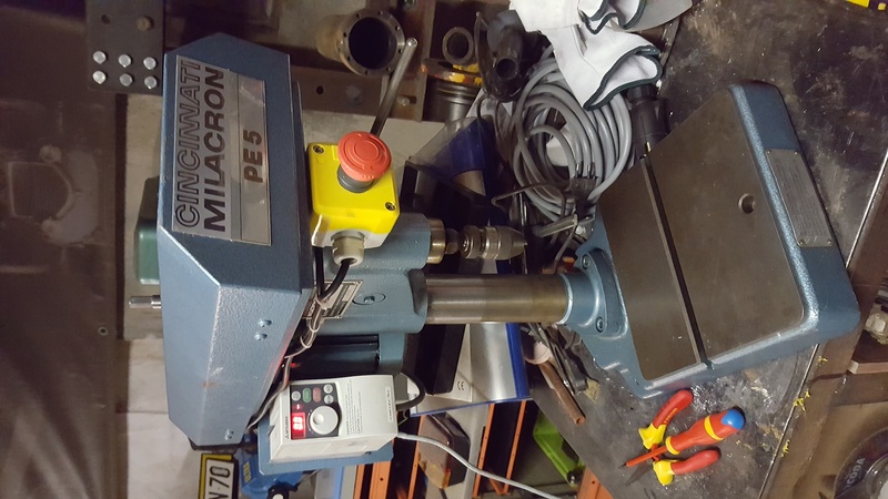

J'ai récemment fait l’acquisition d'une petite perceuse à colonne CINCINNATI PE 5.
(Désolé je n'arrive pas de remettre les image droite, elle le sont sur mon pc mais pas une fois uploadé ...)
Cette machine est en originalement en triphasée, je souhaite l'utiliser dans mon petite atelier d'électronique ou je n'ai pas le tri.
J'ai alors démonté l'ancienne interrupteur et mis en place un petit variateur Mitsubishi S 500, avec sa petite taille il passe pile poile sur le support.
voilà ce que ça donne une fois monté :
Bon tous fonctionne bien pas de problèmes, j'ai réussis a fixer la fréquence à 50 Hz (tourner le potard ne change rien) et utiliser les boutons de mise en marche/stop du panneau de commande du variateur.
Mais cette perceuse possède un ARU et une sécurité pour l'ouverture du capot, j'aimerais garder ces deux protections qui peuvent être bien utile.
Il semble qu'il n'y est pas d'entré pour un ARU et je ne sais pas si je peut garder les commandes de mise en marche/arrêt sur la façade du variateur et câbler la commande déporté "arrêt" uniquement en connectent les deux sécurité en série dessus.

A mon sens ton affaire est mal foutue. La solution la plus sérieuse et la plus sécurisante est de réaliser un petit coffret sur le coté de ta machine.
Dans ce coffret tu met une ligne de puissance ( sectionneur + disjoncteur moteur + contacteur + variateur) et une ligne de commande ( BP marche (NO) + BP arrêt (NF) + AU (NF) + sécurité capot (NF) en série) qui commande le contacteur pour contrôler l'alim de ton var.

J'ai mal été compris. Il est pas conseillé (et on comprend bien pourquoi) de démarrer et d’arrêter un variateur avec un contacteur. Par contre le mettre sous tension au moyen d'un contacteur c'est possible (heureusement). Mon idée était de faire au plus simple. La mise hors tension du variateur suite a l'appui sur l'AU est possible si on décide de travailler avec un AU de classe 0 . Vu le nombre de fois qu'il va être claqué c'est pas trop gênant. Cependant ou boulot il faudrait travailler en classe 1 et donner un signal d’arrêt au var puis attendre qu'il s’arrête avant de couper la puissance. On peut le faire dans ce cas mais c'est un peu moins simple
Le bleu fou
si tu veux câbler directement ton au sur le var tu doit mettre ta ligne de commande (BP marche avec auto-maintien + BP arret + secu capot+ Au) entre la borne SD et la borne STF de ton var. Mais ça ne t’empêche pas de prévoir une protection et une commande de mise sous tension...

En mode 2 fils, vous utilisez des interrupteurs. Lorsque les deux sont ouverts, le moteur stoppe.
En mode 3 fils, on utilise des boutons poussoirs (3 dont un NF), il y en a donc un pour arrêter le moteur. 8-)
D'autre part, mieux vaut le mode sink où on active une fonction en amenant à la masse (SD) l'entrée correspondante.

Vous connaissez SD (masse), STF (AV), STR (AR).
STOP n'existe pas, il faut choisir une autre entrée RL par exemple et lui affecter la fonction STOP (5) dans le paramètre Pr.60.
Vérifier aussi que STR est bien en reverse (Pr.63 = ---)
