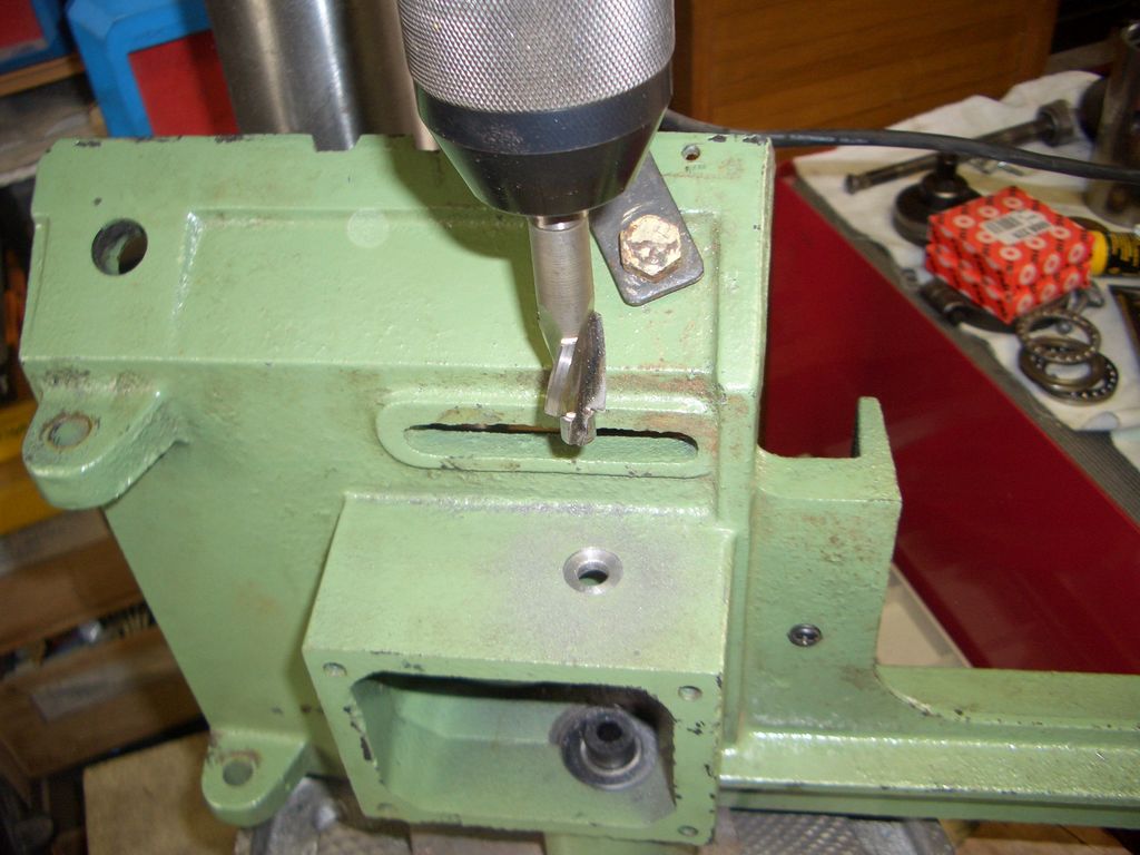

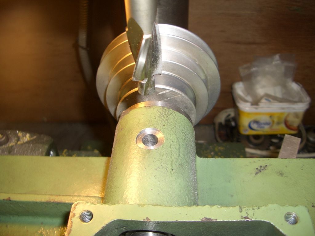

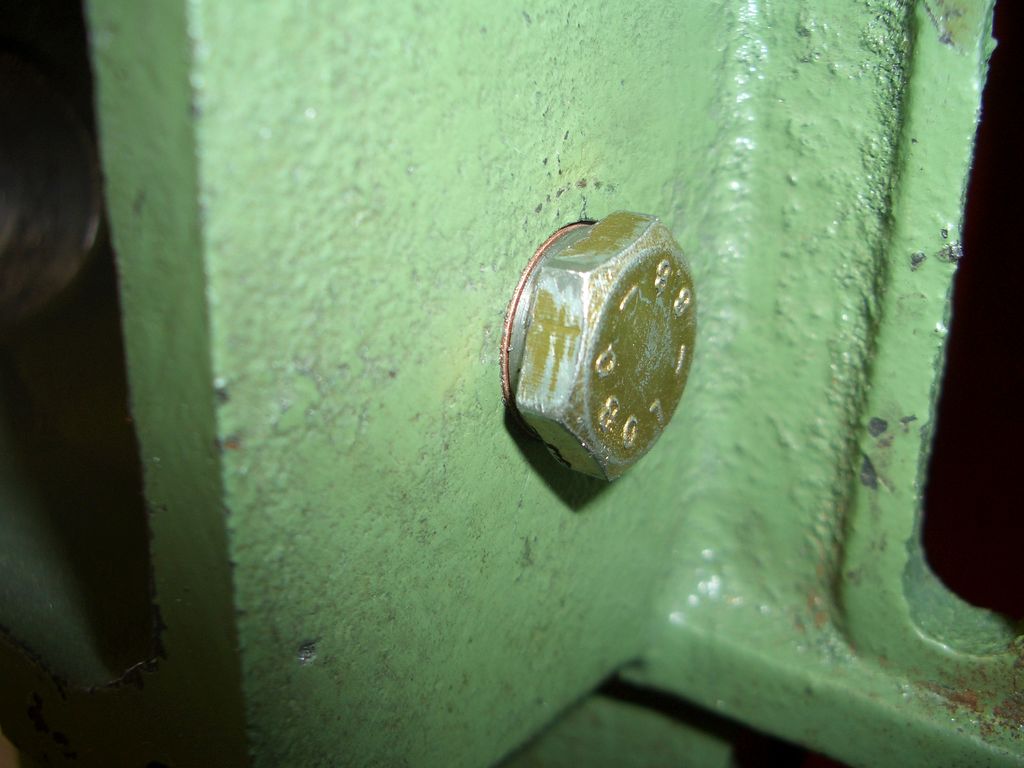

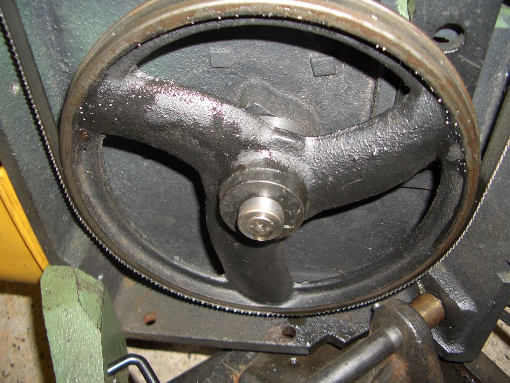

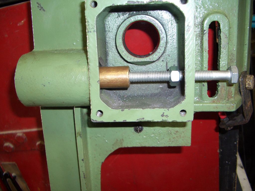

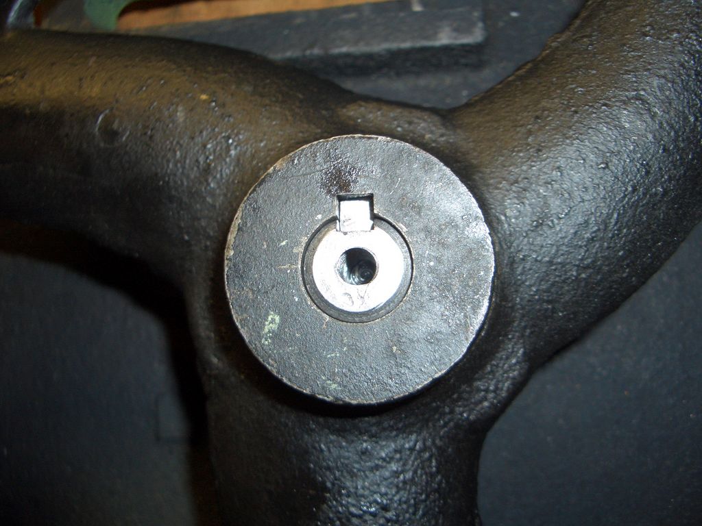

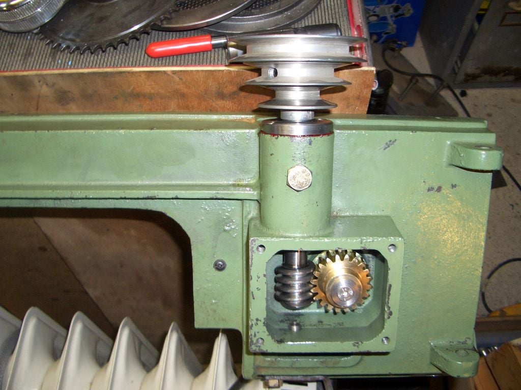

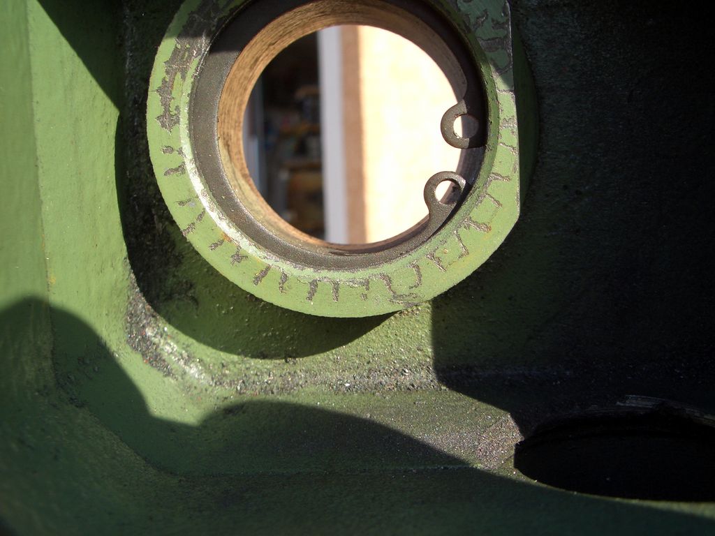

Présentation dans "son jus" et démontage.

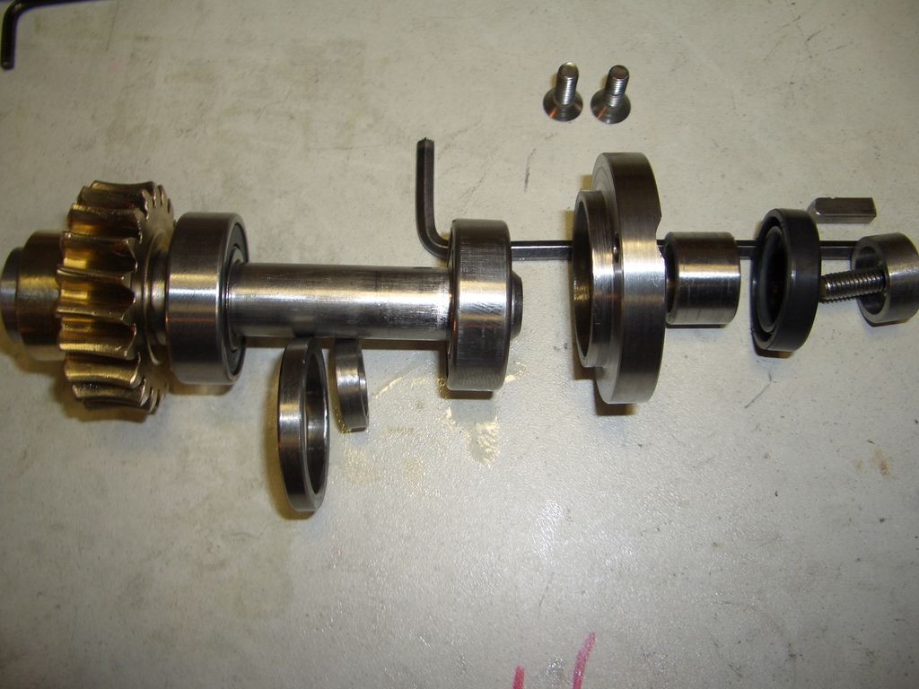

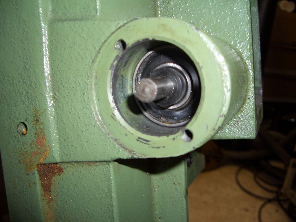

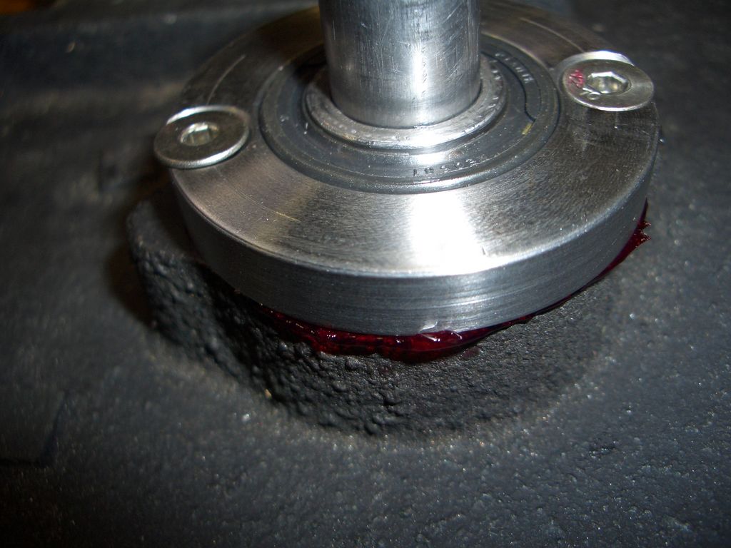

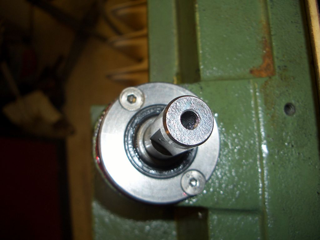

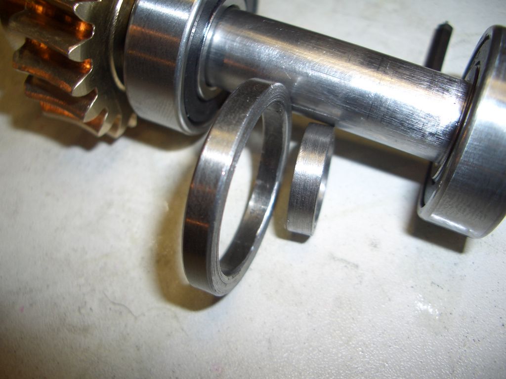

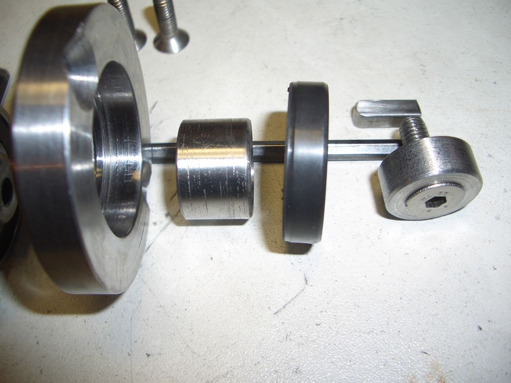

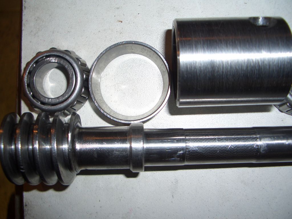

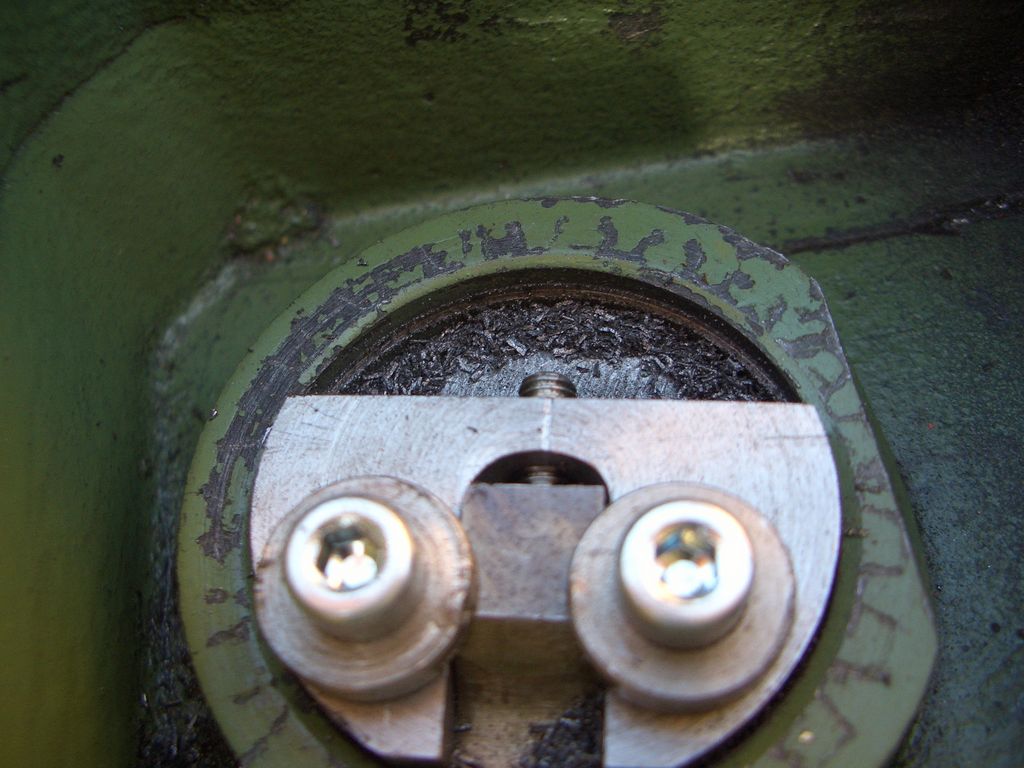

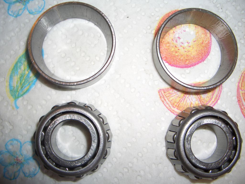

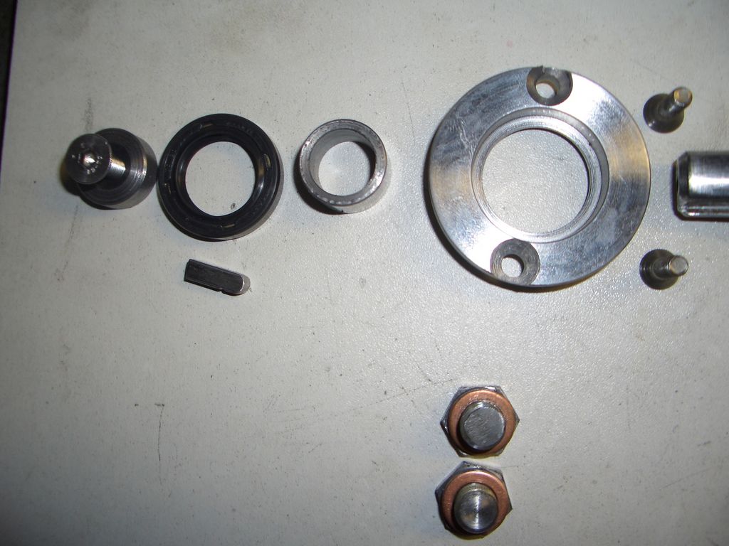

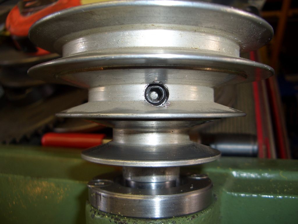

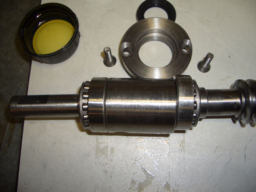

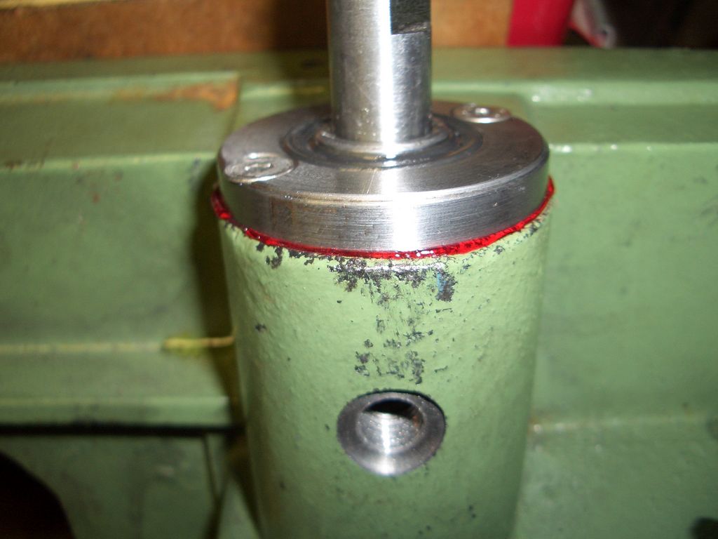

La "butée" des roulements de la vis sans fin
le même montage coté opposé au pignon

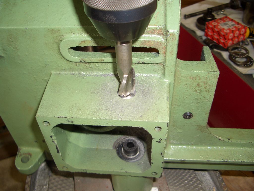

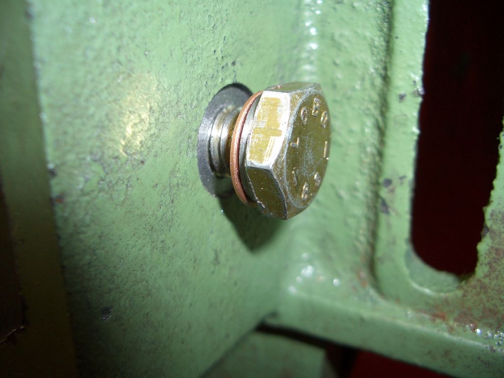

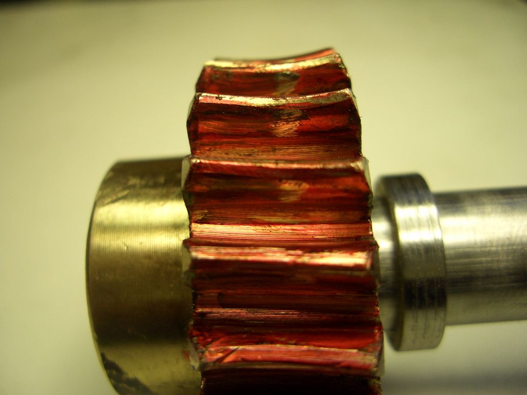

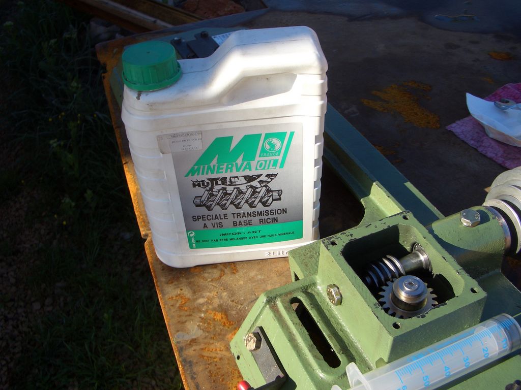

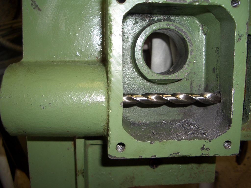

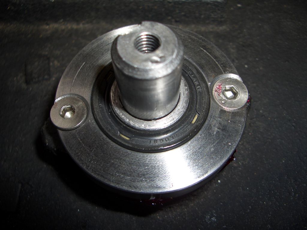

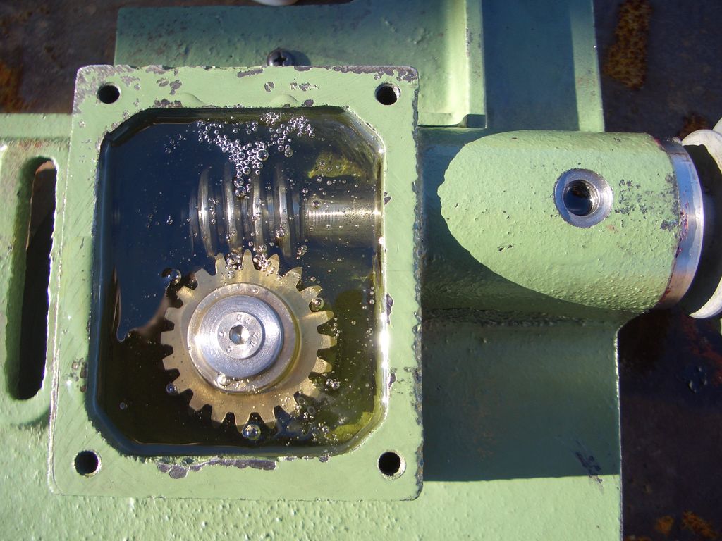

Le réducteur en bon état malgré le peu d'huile présente

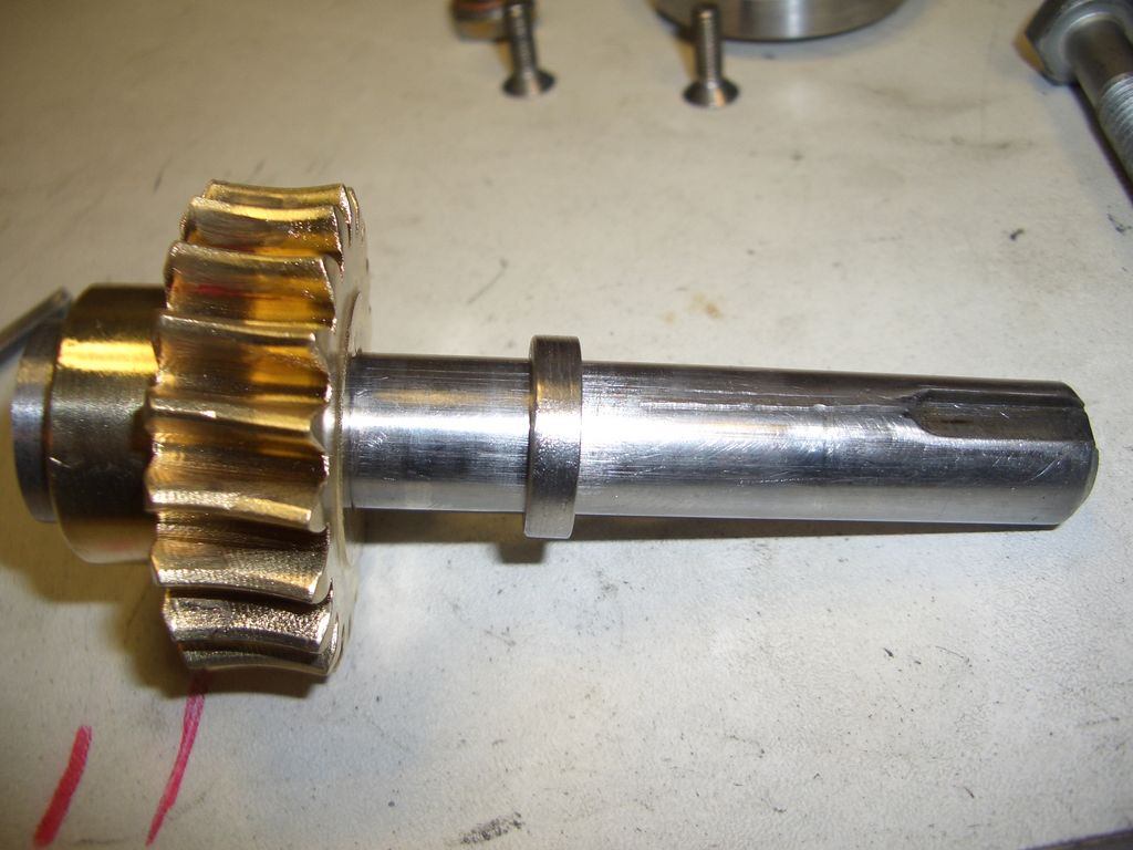

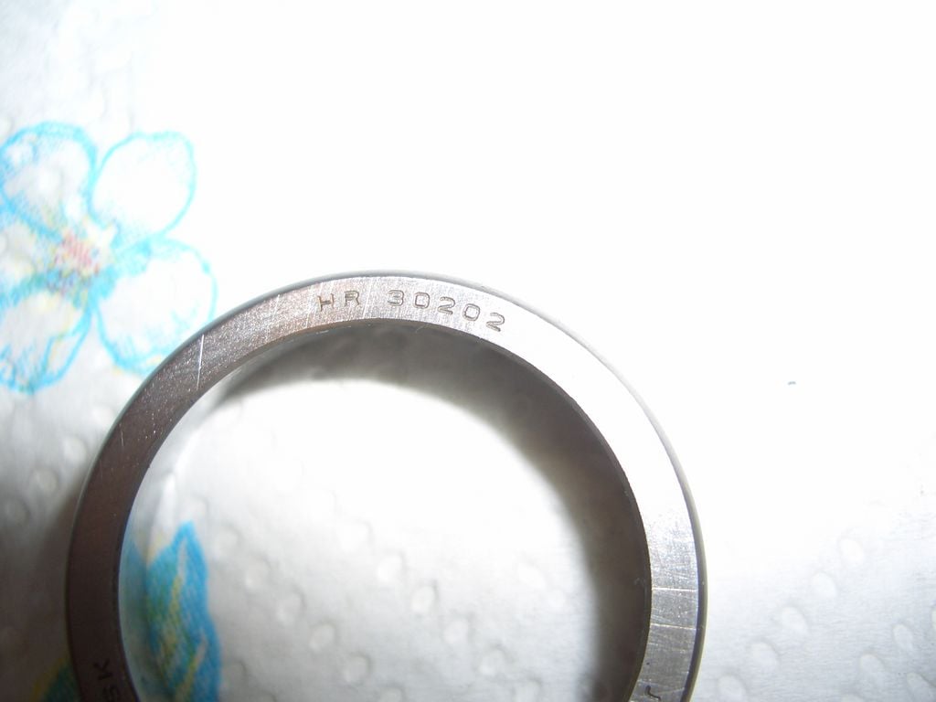

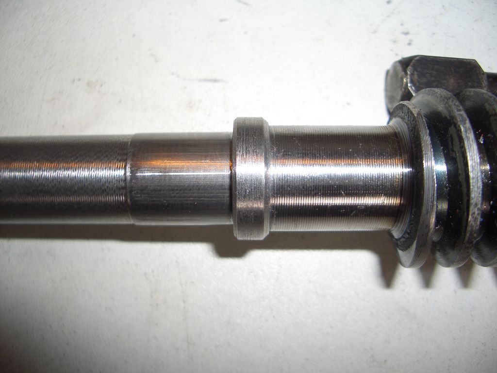

le "montage" de l'ensemble roulements/vis sans fin bien fatigué, cela tournait "carré"(roulements étanches 2Z).

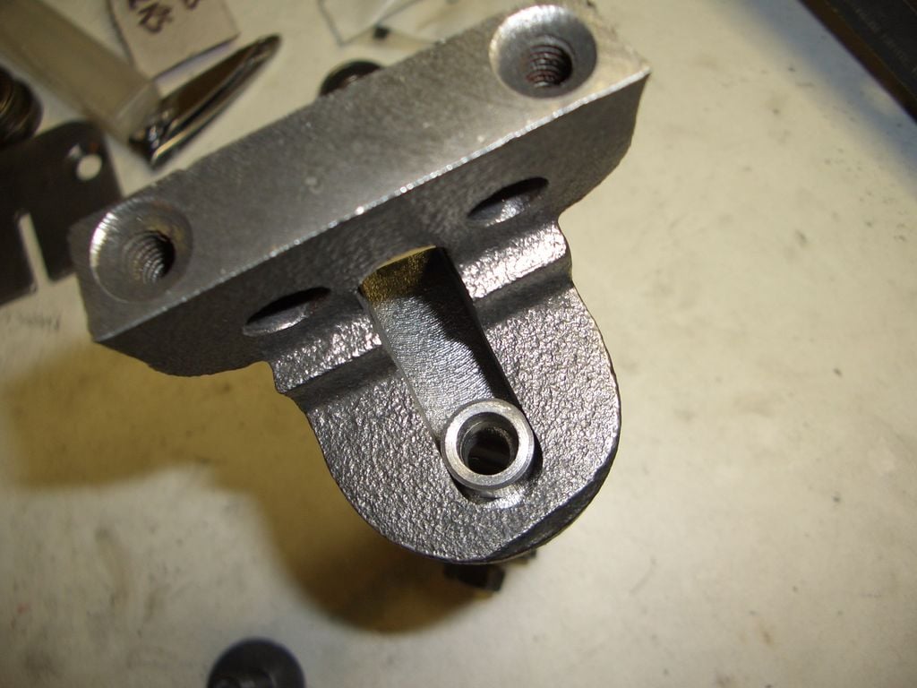

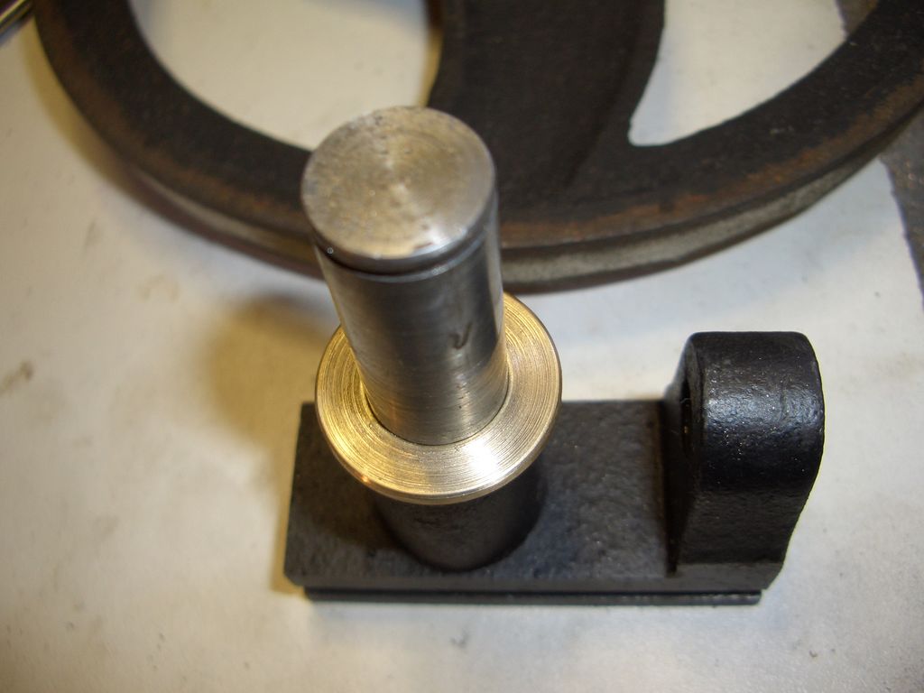

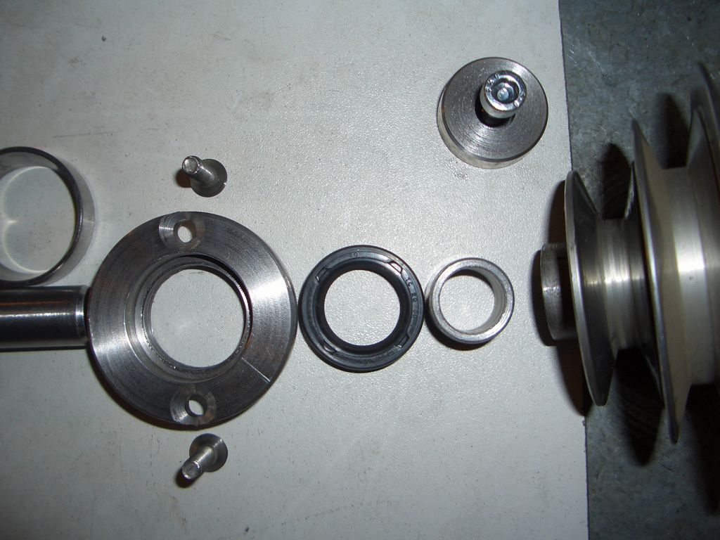

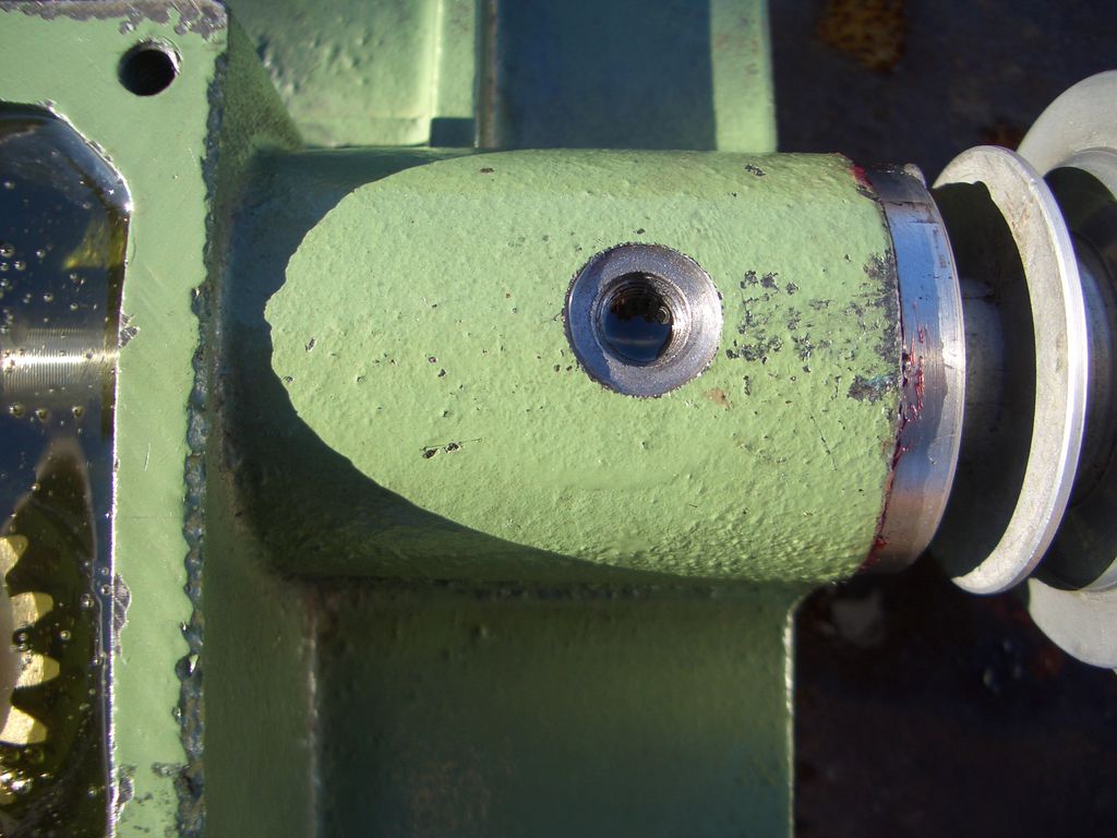

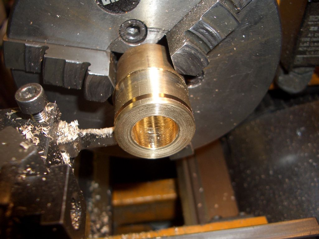

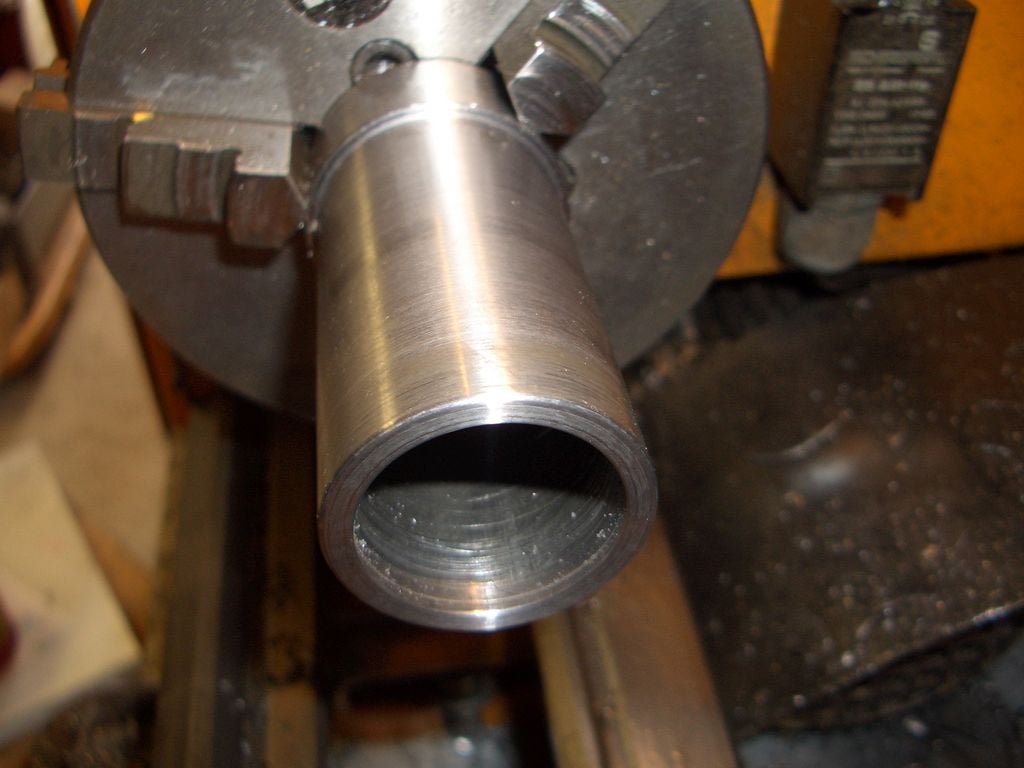

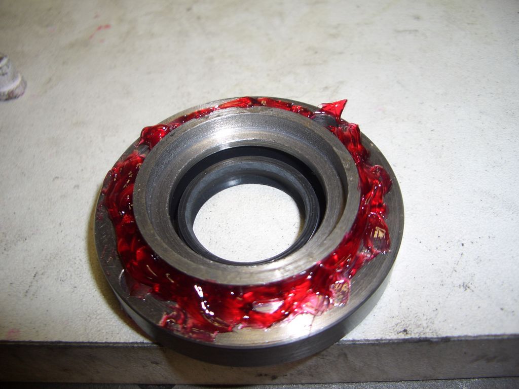

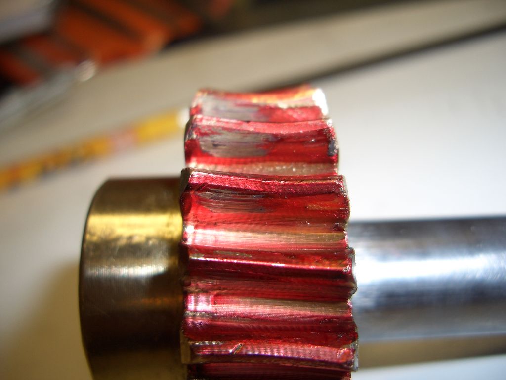

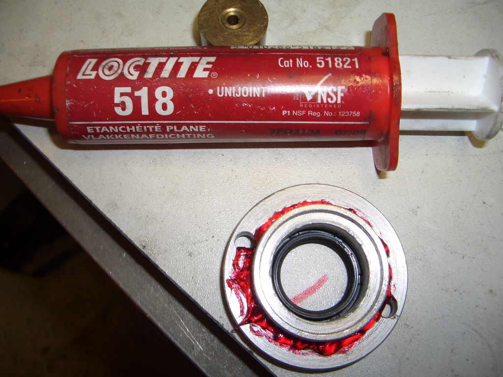

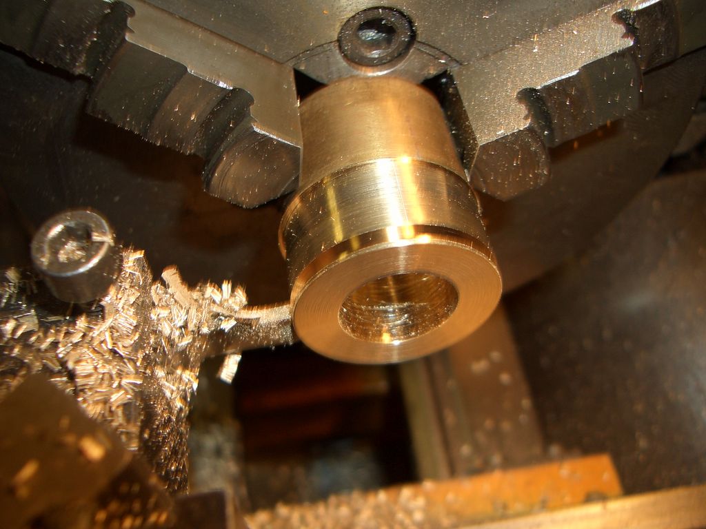

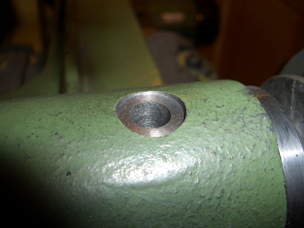

Le logement du pignon en bronze avec son joint spi

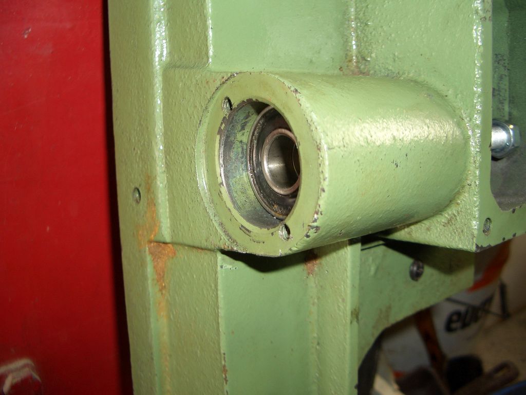

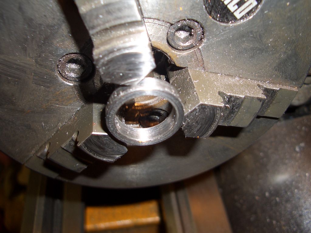

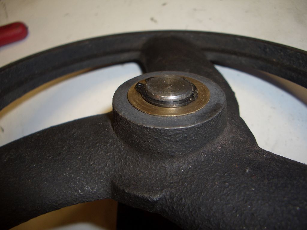

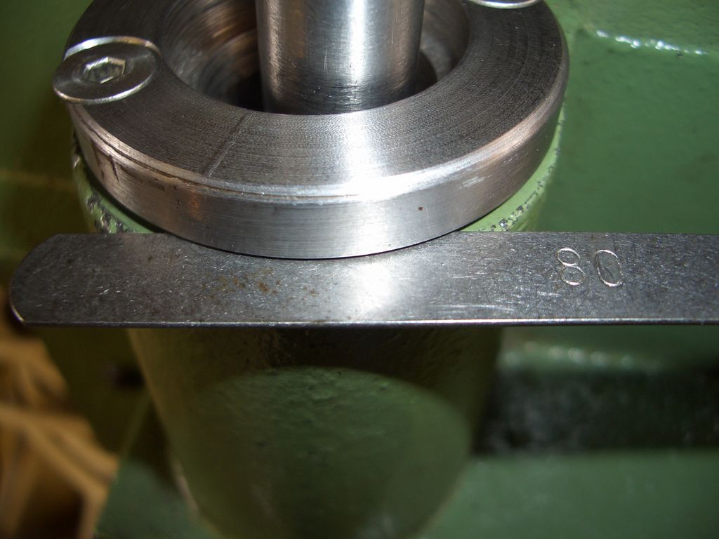

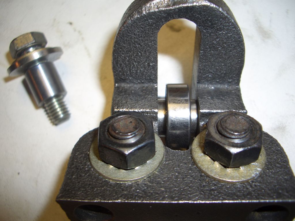

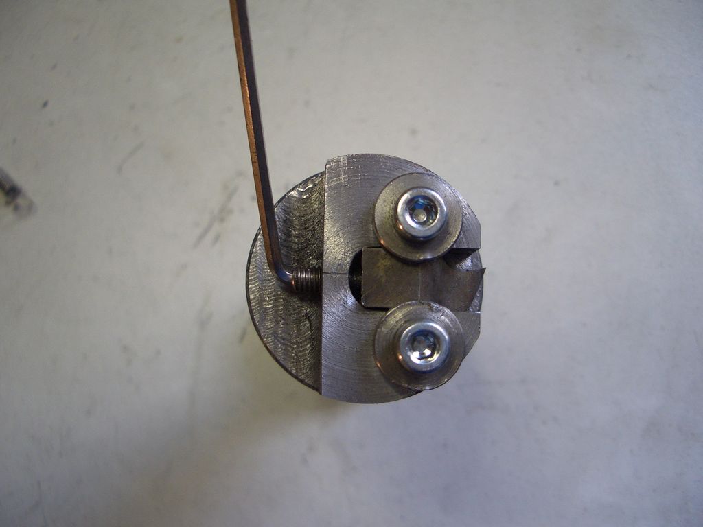

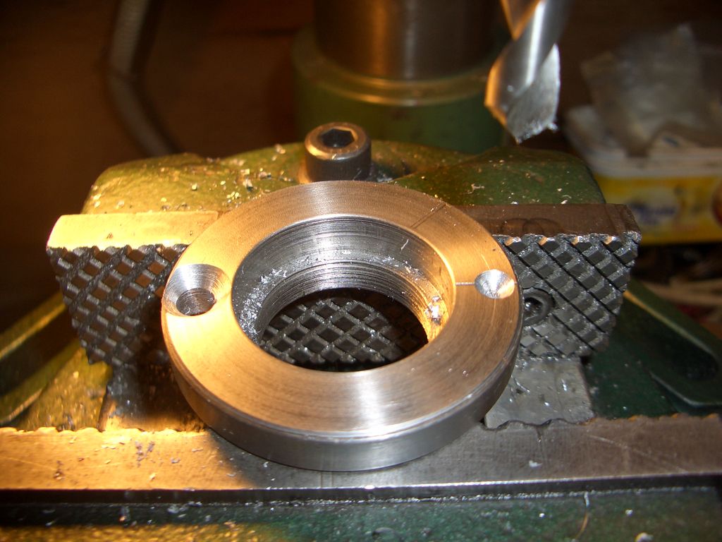

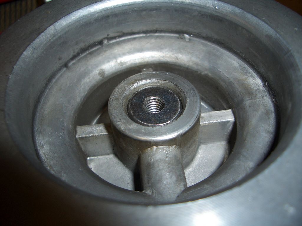

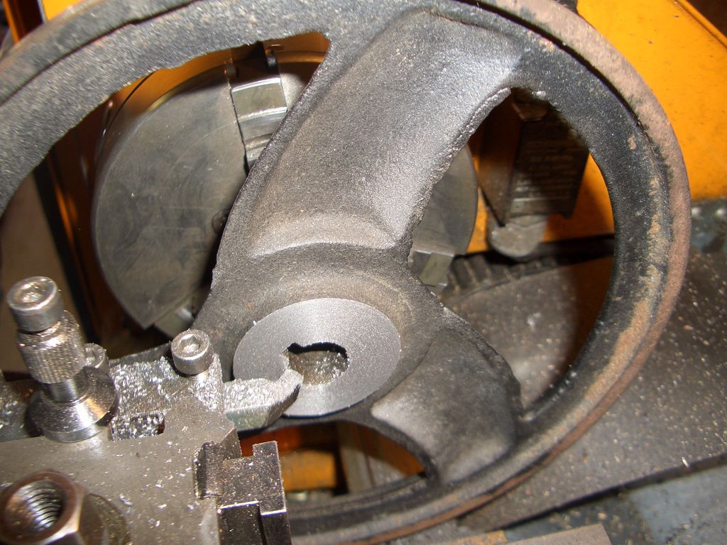

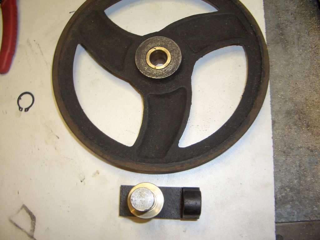

la roue tendeur de lame avec un jeu axial assez important, le circlips n'y est pas étranger

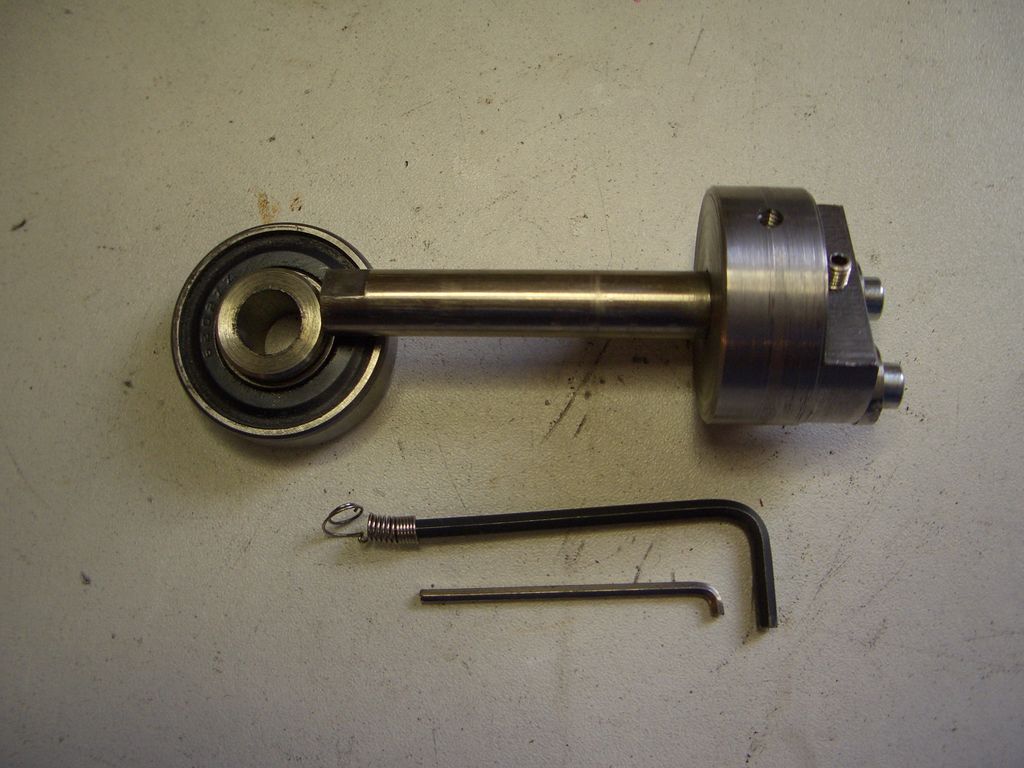

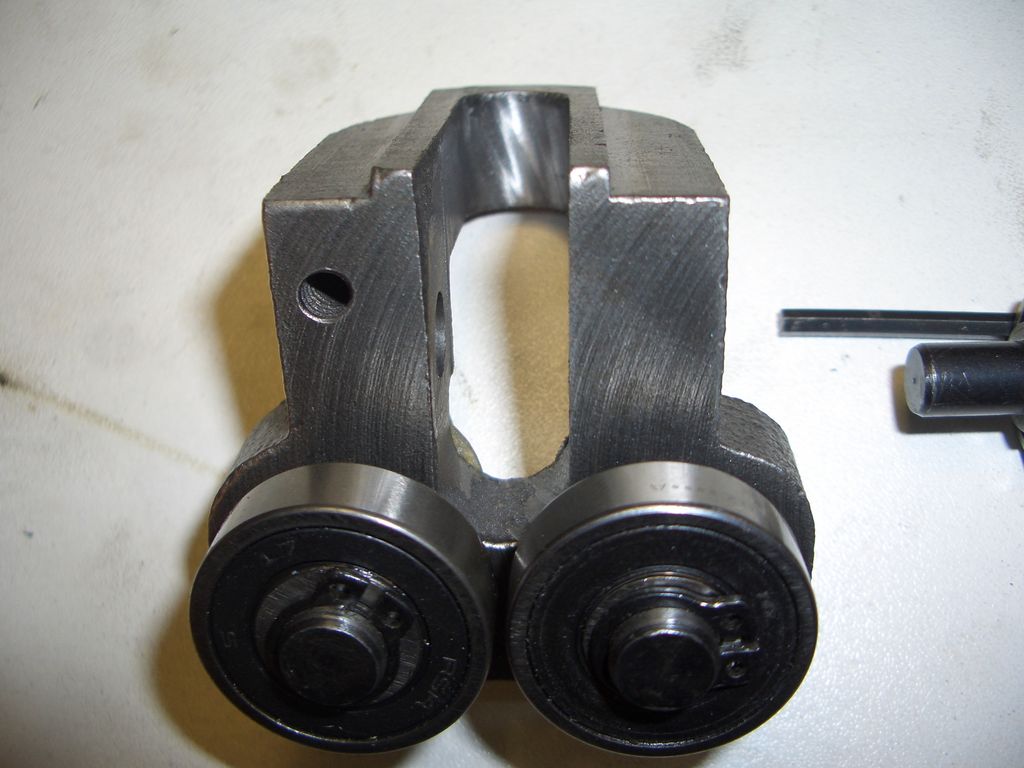

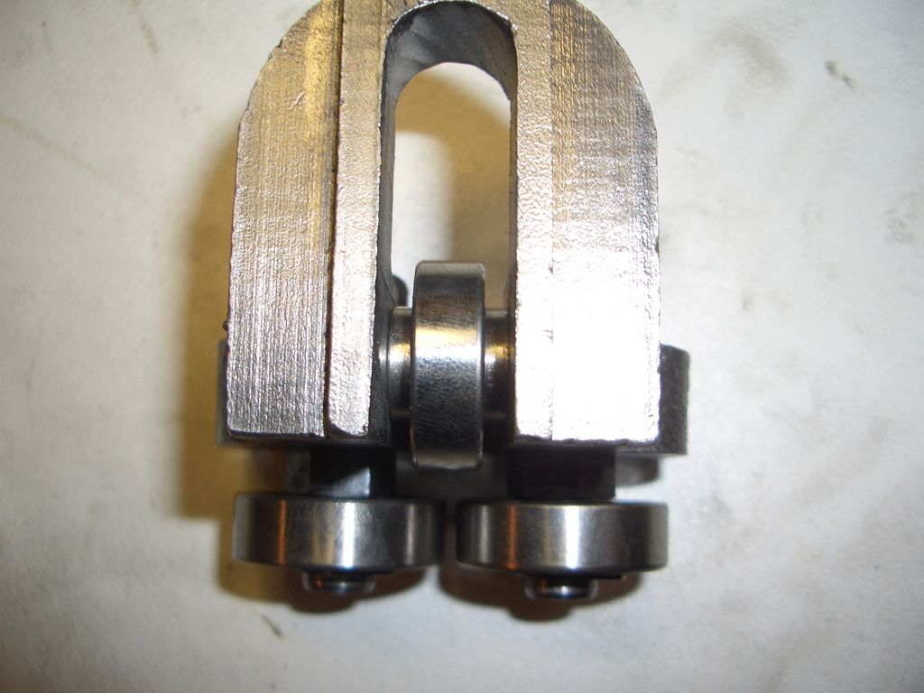

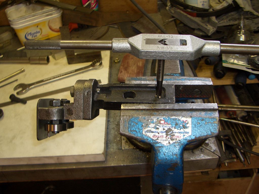

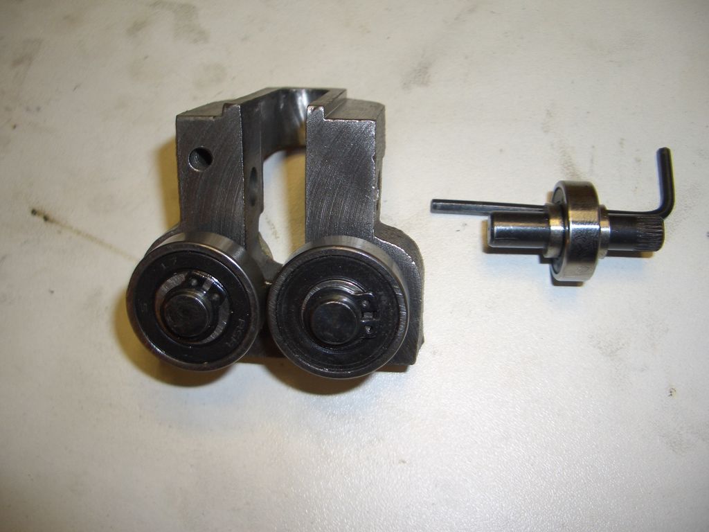

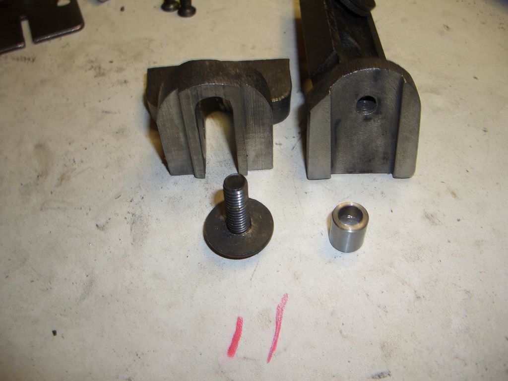

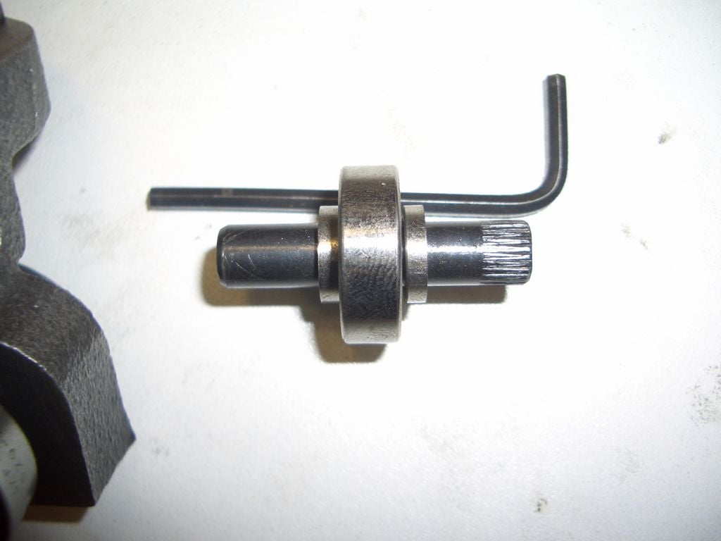

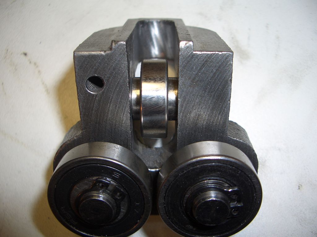

Les guides lame passablement entamés (mauvais réglages ?) et les roulements (zz) grippés

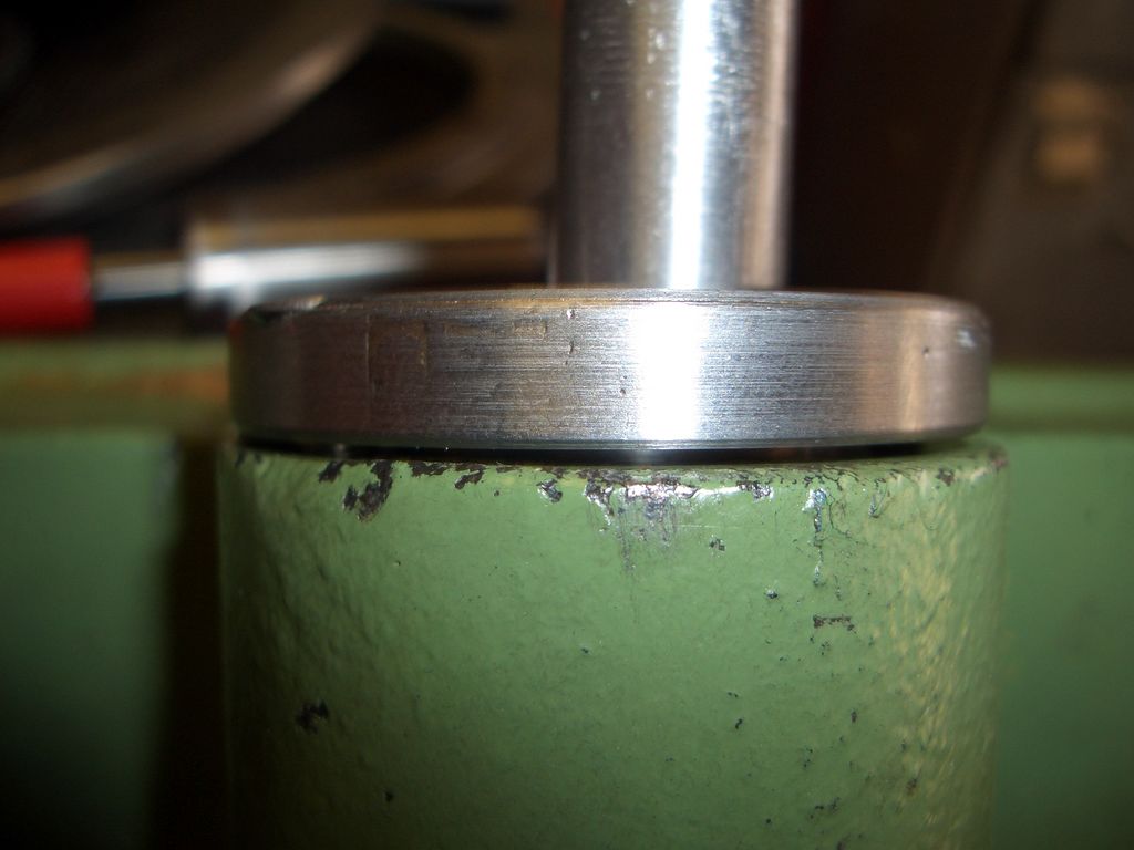

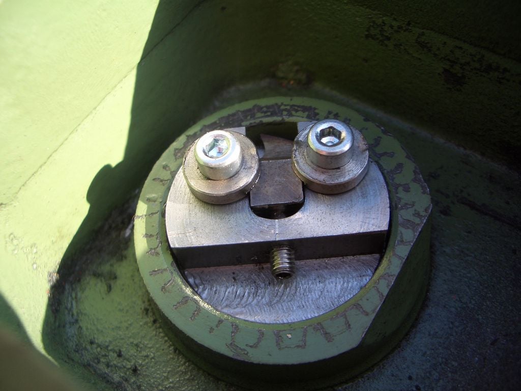

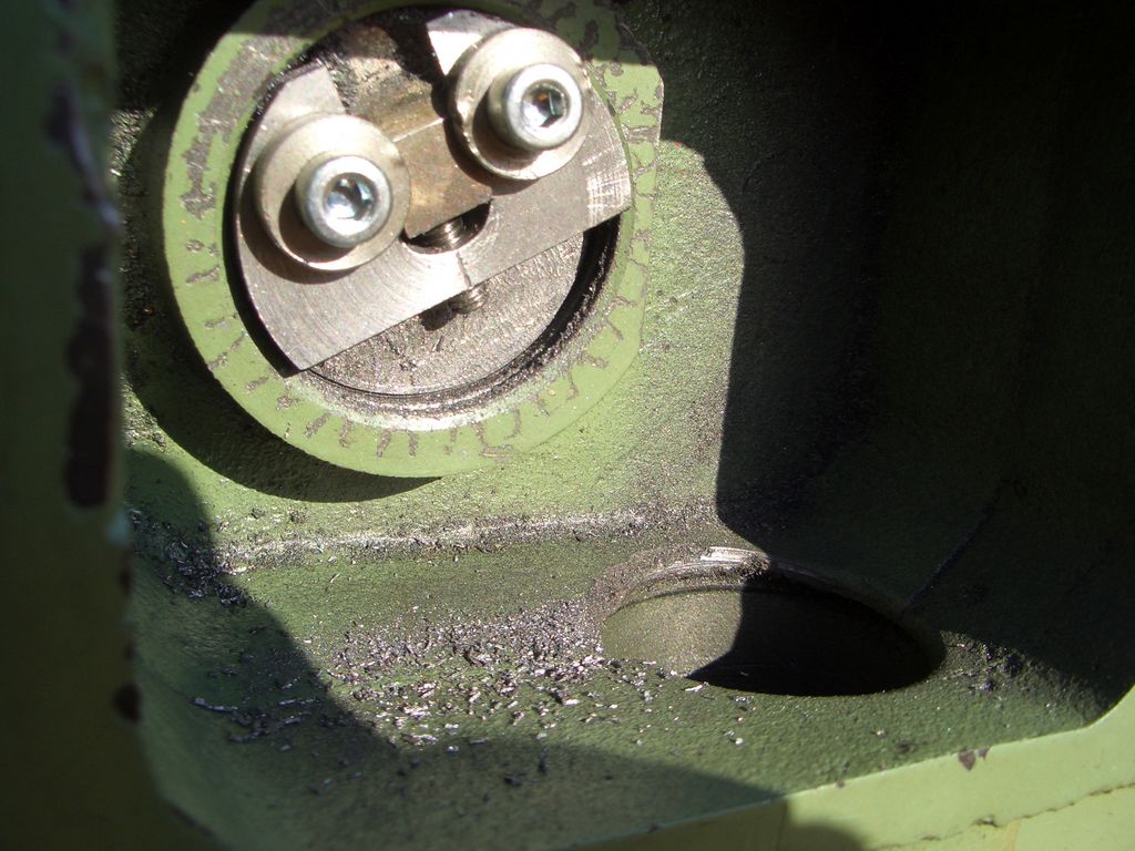

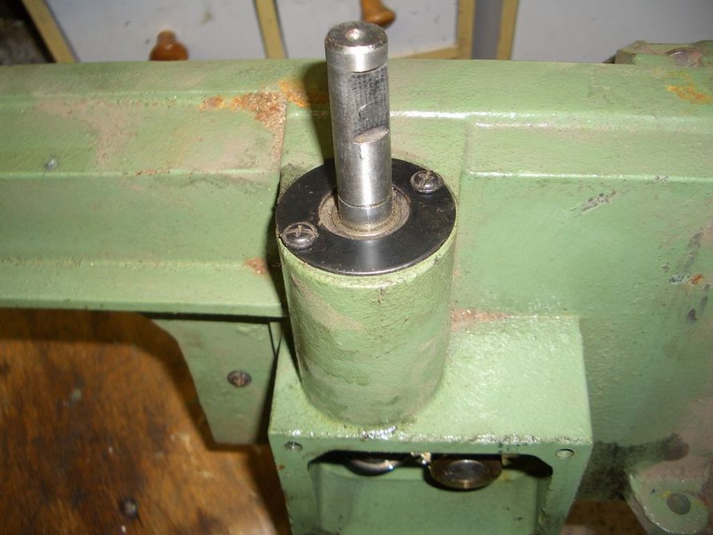

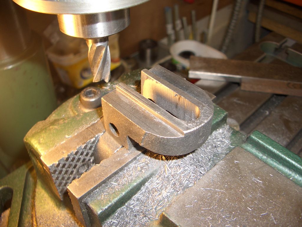

L'embase pivotante
