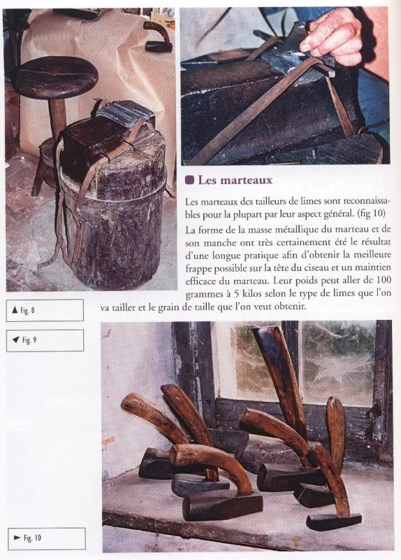

Les marteaux ont une forme qui parait bizarre aux pros ou aux amateurs du XXIe siècle que nous sommes, mais nous pouvons faire confiance à nos ancêtres pour dire que c’était la plus appropriée au travail de fabrication des limes.
En fait, le poignet qui tenait le marteau se déplaçait en décrivant un cercle dans le plan vertical pendant que l’autre main déplaçait le ciseau sur l’ébauche à tailler et à la fin du cercle le marteau s’abattait sur le ciseau. Il fallait cette forme de manche pour ne pas se fatiguer le poignet. Aujourd’hui on ne se fatigue que l’index, à cause des clics sur la souris.

Question bête (à limer du foin :wink: ): l'acier des limes est très dur, voir cassant.
Je suppose que les limes ne sont pas "frappées" sur un matériau pareil, mais au stade d'acier brut, carboné comme il faut, et qu'un traitement thermique est appliqué ensuite pour le durcir ?
Quant à lire le journal en envoyant un matau de 5kg au dessus de mes petits doigts délicats (spécial clic de souris), je ne compte pas essayer tout de suite :eek:

Les acier carbonés (1,4% d'après ce qui est noté dans l'autre sujet sur les limes), ne sont pas beaucoup plus dur que les autres aciers, lorsqu'il sont recuit.
Il peuvent donc être taillé tranquillement.
Une fois taillé, une petite trempe, et hop dureté de 65HRC
