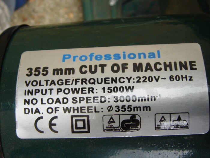

un disque de 355 de diamètre tournant à 3000t/mn, cela fait une vitesse au niveau du bord de plus de 55 mètres/seconde!

j'envisageais de monter le disque sur ma tronçonneuse stationnaire à disque

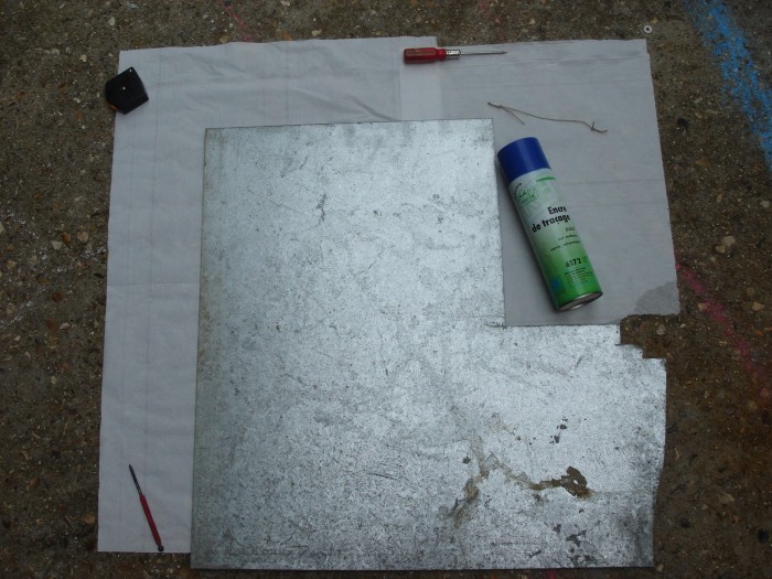

dans mon bazar j'ai retrouvé un morceau de tôle de 5/10° récupéré au cas où il pourrait servir à quelque chose un jour

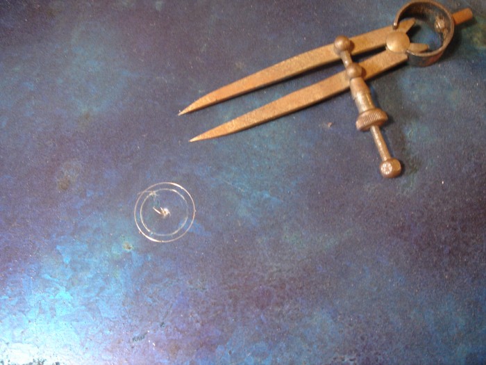

premier problème: je n'avais pas de compas suffisamment grand (le disque de ma tronçonneuse fait donc 355)
première solution: j'ai pris un morceau de cerclage acier de caisse récupéré au cas où..... j'ai percé deux trous séparés du rayon, et voilà un compas pas cher!

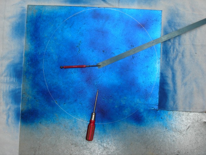

pulvérisé de l'encre de traçage
tracé le cercle

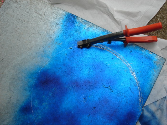

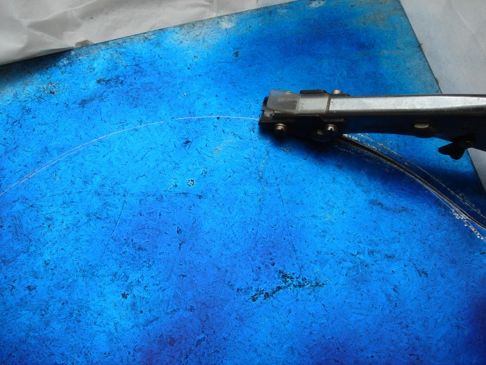

pour éviter de déformer le bord du disque, plutôt qu'une cisaille classique, qui tord le métal sur le trajet de la découpe, j'ai utilisé une grignoteuse
la coupe est nette, mais ça ne va pas très vite...

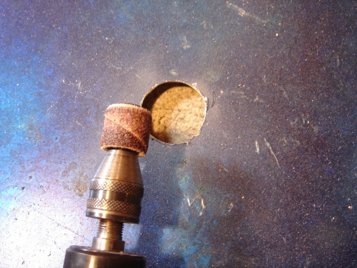

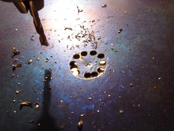

une fois le disque découpé, restait à percer le trou central (25,4 , un pouce donc...)
faute de scie cloche, j'ai utilisé la bonne vieille méthode des trous rapprochés, avec un foret à tôle

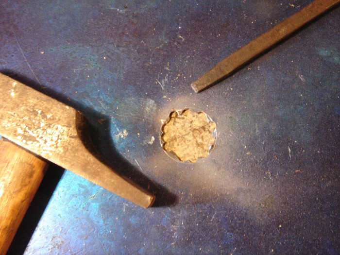

fait sauter les ponts avec un burin
régularisé le bord avec un petit tambour abrasif monté sur ma mini perçeuse

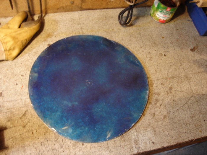

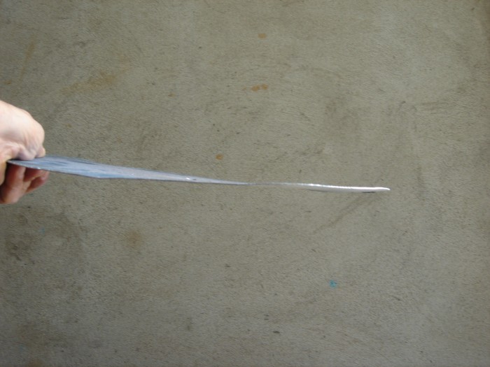

le disque de profil n'est pas tout à fait plan, tant pis, on essayera comme ça....

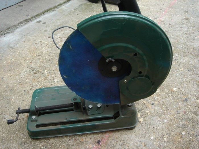

monté le disque sur la machine, impeccable!

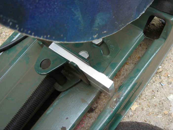

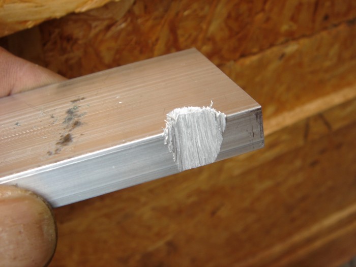

placé un morceau d'AU4G dans l'étau
mis en marche, après avoir mis une protection de visage en polycarbonate et des gants et en évitant soigneusement de me trouver sur la trajectoire d'un éventuel débris, au cas où.....

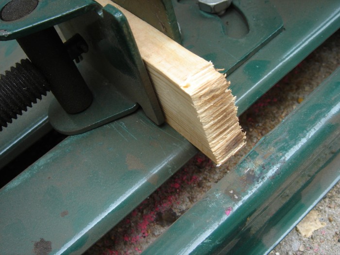

résultat: le disque de tôle mord bien sur l'AU4G, fait une encoche pas très nette, mais ne le coupe pas...
peut-être est-ce dû au fait que le disque n'est pas parfaitement plan...
peut-être la machine ne tourne pas assez vite...
peut-être faudrait-il un disque d'acier plus dur, genre vieille scie circulaire dont on aurait fait sauter les dents??
un peu déçu j'ai essayé de couper un bout de bois, et pour le bois ça fonctionne, petite consolation...
j'ai passé une heure et demi pour un résultat négatif, mais si l'on n'essaye pas, on ne trouvera jamais, qu'en pensez-vous?
le disque fini vu de profil, pas parfait....

le disque de tôle découpé

début de la découpe
