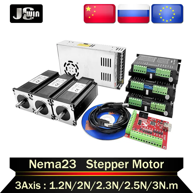

Pour la masse commune au départ, il n'y en avait pas et c'était le même problème c'est pour ça que sur les conseils je l'ai rajouté ,mais avec ou sans c'est pareil, carte de contrôle connect ou pas a l'ordi c'est pareil..
Pour le matos d'origine voici le lien:
€ 163,72 26%de réduction | Ensemble de moteurs pas à pas nema 23 3 axes, moteur à courant continu 1.2/2/2.2/2.5/3N avec pilote de moteur TB6600/DM542/DM556 + tableau de commande MACH3, livraison rapide
Et j'ai racheté le même matos pour A Et B en nema23 en 50 de long et un moteur de plus pour Z en 100 comme les autres..

Je pense que les driver sont des DM542 suffisant pour 3A (ou des 556), les TB6600 n'ont pas la bonne tête.
Identifier les moteurs par leur longueur c'est original. 56mm -> 57HS56-3004 ( 3A, 1.2N.m) 100mm -> 57HS100-3004 (3A, 2.5N.m)
Les moteurs sont tous des 3A, la configuration devrait être identique.
3 premiers switchs on (en bas) -> 0.71A (dm542) ou 1.3A (dm556)
3 premiers switchs off (en haut) -> 3A (dm542) ou 4A (dm556) .Pour 556, on,on,off (2.7A rms) devrait suffire, sinon of,on,off pour du 3.1A
SW4 aurait tout intérêt à être off, courant de maintien à mi-puissance devrait être largement suffisant pour assurer la position du moteur en inactivité.
