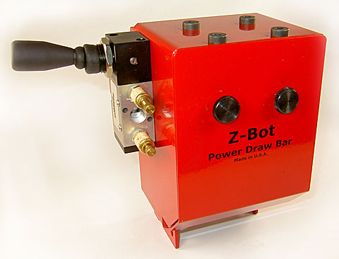

Voila, ca fait un moment que je me penche sur un model (le seul ?) que j'ai vu actuelement et qui a dailleur recemment changé de design. Il s'agit d'un changeur d'outil rapide (plus rapide qu'un porte pince) qui change les outils sur le principe des changeurs d'outils auto mais à la main.
Le nouveau model comme sur la photo incorpore maintenant des pinces ER.
Ancien modele:
Nouveau modele :
C'est la ou je me suis rendu compte qu'il n'y avait qu'un pas entre ce systeme et un changeur d'outil auto, en effet le systeme utilise un ressort peut être le même principe de fixations rapide que sur les outils à air comprimé.
Sur un changeur d'outil auto, hormi le fait de gerer un 4 axe pour faire tourner un plateau avec les pinces dessus, il suffit de rajouter un switch (commandable sur la carte de commande avec un relais 220V qui va alimenter le distributeur d'air (un simple verin qu'on trouve tres souvent sur les machines à air comprimé) mi au dessus du cone de broche et qui pousse des rondelle ressort, ce qui a pour effet le meme principe que de pousser avec la main, puis une fois l'air coupé le vérin ne force plus et les rondelle ressort revienne en place, il se passe la même chose en manuel quand on retire sa main. C'est pas tres clair dit comme ca mais en photo c'est tres simple en regardant ce pdf sur le changeur d'outil auto pour une fraiseuse X2 :
http://littlemachineshop.com/Instructio ... rawbar.pdf
photo de la bête , la tête à air comprimé:
L'ensemble :

Un autre exemple ici avec air comprimé mais en MANUEL : http://www.quicksilverindustries.com/Toolchanger.html
la c'est une variante en video d'un changement rapide d'outil mais avec air comprimé mais pas numérisé donc on appuis au dessus avec la main au lieu d'utiliser un switch commandé via la carte de commande au pc.

selon vous, comment est géré le principe manuel du ressort pour enclencher la sorte de pince et comment elle fait une fois enclenché pour ne pas tourner sur elle meme ?
J'ai du mal à voir comment faire une pince qui s'emboite précisement cad sans jeu, qui ne tourne pas sur elle meme quant on fraise, et qui s'enclenche avec un mécanisme à ressort.

Pour le système manuel, c'est très simple, il a installé une visseuse pneumatique au dessus de sa fraiseuse, et il visse et dévisse sa tige filetée tout simplement.
Pour le système manuel à ressorts, si tu regardes bien l'une des faces circulaires, tu remarqueras des sortes d'encoches tout le tour, c'est grâce à ces encoches que la fraise est entrainée à partir du moment ou le ressort appuie dessus. Le principe en est le même que pour une prise d'air comprimé, avec cette petite variante des encoches...

tu peux aller voirs sur ce site :
http://www.hossmachine.com/
en particulier ici :
http://www.hossmachine.com/projects_7.html
il y a bien un system de ressort , en fait il sagit de rondelle belleville qui une fois empiler fonctionne comme un ressort mais avec beaucoup de force .
si tu regarde l'image :
http://www.cnccookbook.com/img/CNCCookb ... rawbar.jpg
disc type spring correspond au rondelle belleville
ensuite il y a un systeme de preamption avec des billes qui 'pince' le cone
sinon pour le system qui visse et devisse je pense plus qu'il sagit d'une clé a choc qui devisse et pousse le cone ( via la tige filtée ) etant donné que elle ne bouge pas ! ( heu je C pas si C clair ... )

sinon je pense que c'est bien un systeme de type clef à choque, donc qui vise mais j'ai du mal à me représenter comment ca fait tenir les pinces sans qu'on doive tenir quoi que se soit lors du serrage, peut etre que c'est la pince en elle meme qui grace à son cone se sert tte seul ?
Autrement le systeme de clef à choque me parait plus simple à realiser et tout aussi efficace mais peut être des problemes pour adapter des cones ou outils avec ce genre de systeme. Des avis la dessus ?
Thibounet
et bien, c'est tout le principe de la clé à choque, elle créé un choque qui débloque l'écrou, et à cause de l'inertie de la rotation de la broche celle-ci n'a pas le temps de se mettre à tourner en meme temps que la clé à choque.
