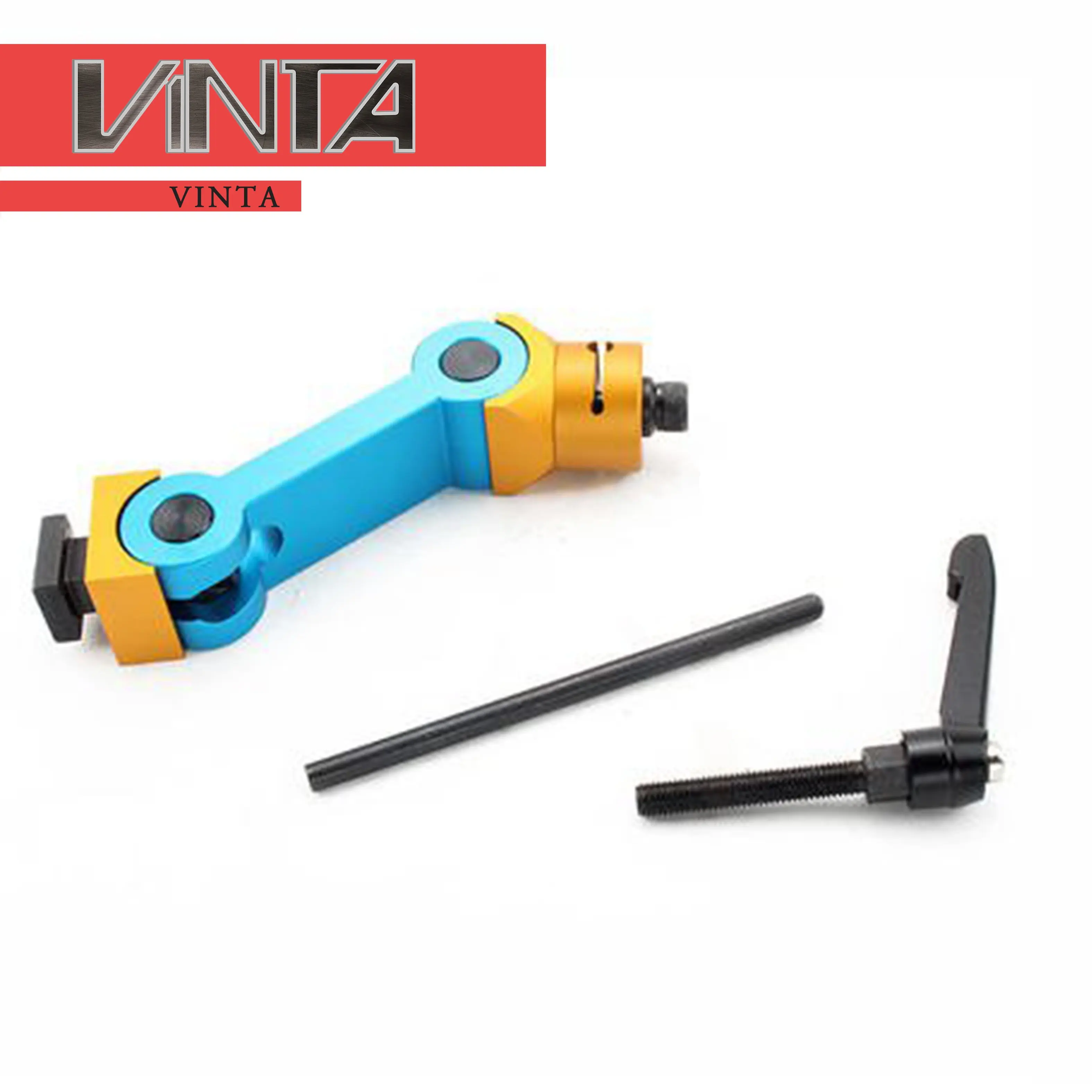

J'ai aussi offert à la demoiselle une jolie butée d'étau...
pailpoe
Elle est trop belle, tu as fait un super boulot. Sans indiscretion, une butée , ça vaut combien ?
pailpoe
Nickel, je viens d’en commander une. Pas pressé de toute façon.
