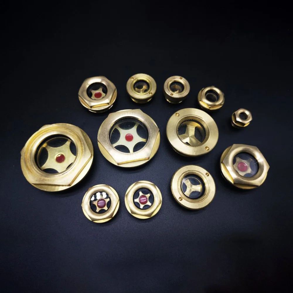

@Geoff87 , désolé, la version de voyants que tu m'as obligeamment procuré ne s'adapte finalement pas sur la tête de fraisage... :smt089
Après des recherches interminables... j'ai fini par trouver mon bonheur chez :smileJap: Aliexpress ici :
Les voyants d'huile de la STANKO 6T75 - M20x1.5 ont la particularité d'être noyés dans la fonderie. Ceci empêche l'utilisation des versions à écrou hexagonal... Et miracle; le bon modèle existe chez les chinois... Cylindrique avec 2 trous pour clef à ergots.
Non pas en version plastoc, mais en corps laiton décolleté avec vitre en verre et joint torique pour un prix modique. :roxxx:
J'ai testé (on ne sait jamais) et là... qualité au rendez-vous et montage impeccable.
Je suis comblé.
Les versions d'origine en plastique, obscurcies par le temps... (la teinte noire périphérique vient de la colle utilisée au montage)
Le remplacement en laiton...
