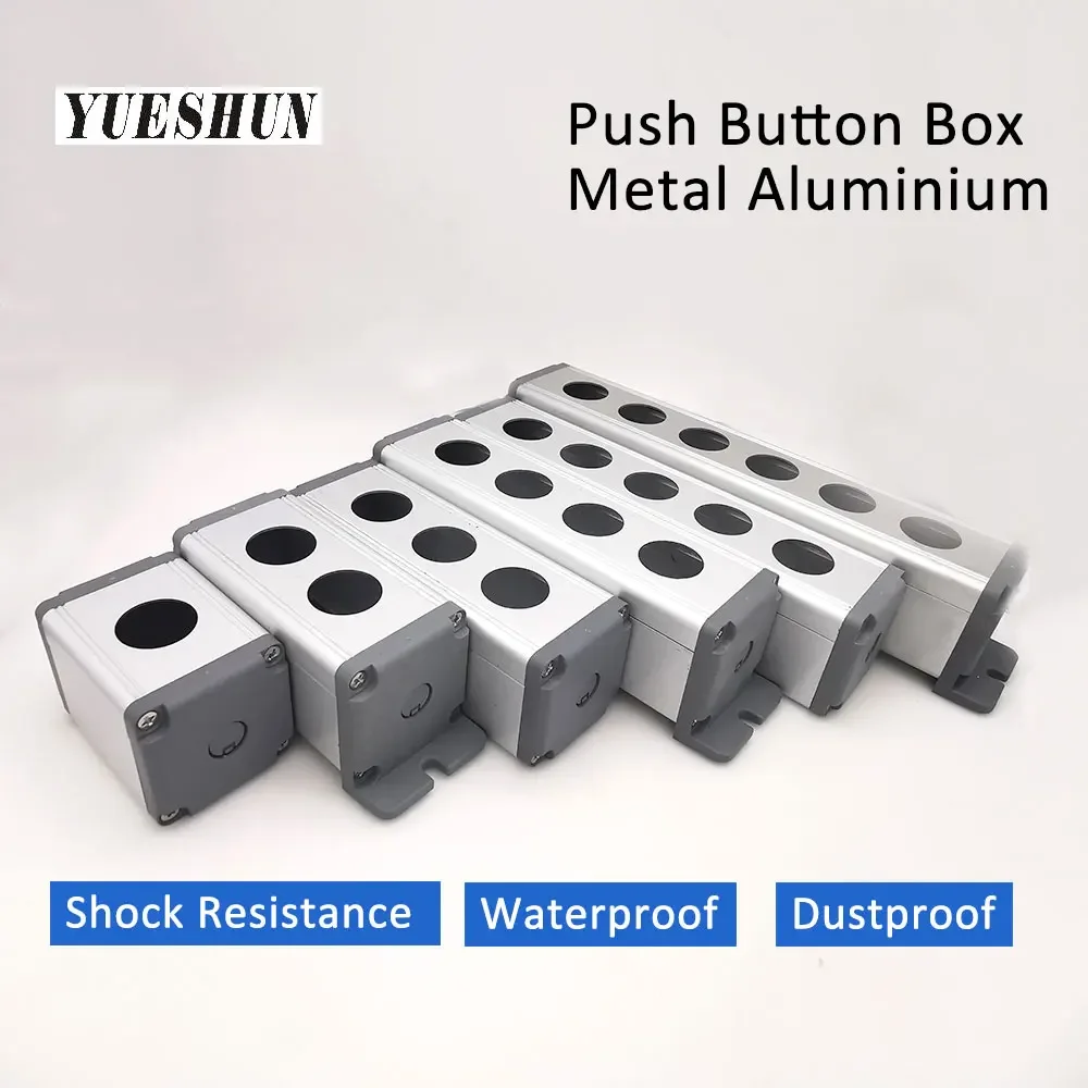

Le variateur est idéal, et on ne présente plus ces modèles (9600 et 9100) de Nflixin du lien que tu as mis, pas chers, fiables, bourrés de fonctions, et livrés en 3 jours.
Pour le boîtier de commande, tu peux partir sur une boite toute faite pour boutons Ø22 :
Ou plus qualitatif en aluminium :
Tu lui colles un selecteur de sens :
Deux BP marche / arrêt :

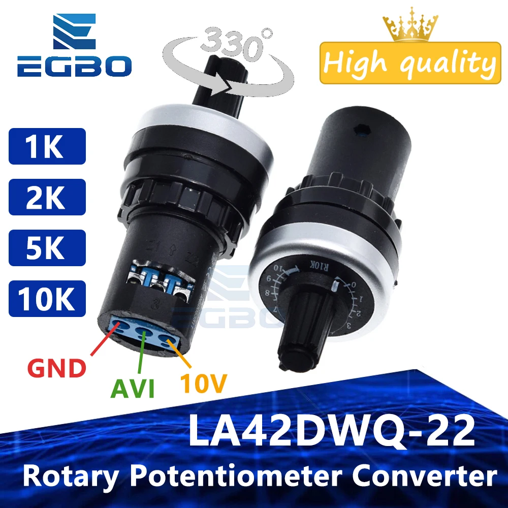

Un potentiomètre 10K :

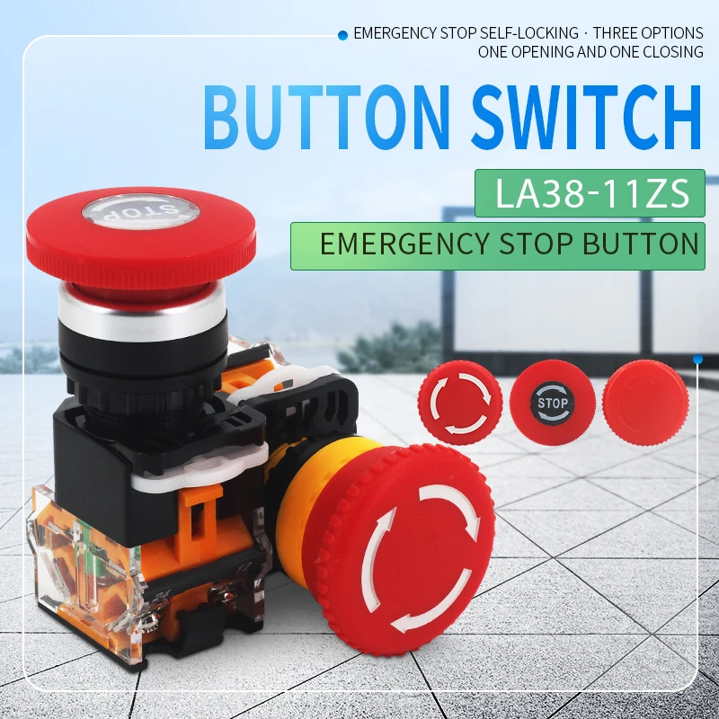

Un arrêt d'urgence (intégré ou déporté) :
Et tu as un beau boîtier de commande, étanche, propre, robuste.

Merci pour les liens! Je savais pas que ça existait les boitiers tout faits.

Pour l'arrêt d'urgence, plutôt au variateur ou sur un relais qui coupe tout ?
Bouton type coup de poing (contact 230V NF) qui commande un contacteur de puissance (type CJX2 par ex) pour couper l'alimentation en amont du convertisseur.
Tu peux couper en direct si les contacts du coup de poing sont suffisamment bien dimensionnés (généralement c'est 10A) par rapport à l'intensité maxi demandée par le convertisseur.
Et idéalement un petit filtre EMI (adapté à la puissance moteur) entre le contacteur et le convertisseur pour préserver ton réseau domestique des potentielles variations du 50Hz.

Le coup de point pour arrêt d'urgence c'est en amont du Var/Convertisseur et ça coupe l'arrivée electrique de ce dernier.
