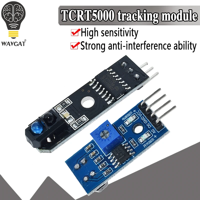

Sur la DRO Ditron que j'ai reçue il y a peu, Ditron a été sympa, ils m'ont mis le modèle avec l'entrée compte-tours (un peu comme sur ce modèle, mais avec un affichage LCD).
J'ai déjà expérimenté le compte-tours avec un capteur à effet Hall sur la F30MH, mais les aimants volent et l'affichage est complètement dans les choux.
Notre ami François57, sur son ancienne F30MH avait monté un capteur optique sous la poulie menée avec un CNY70.
Vu le prix des cartes avec les TCRT5000 (<1€, alimentation en 5v), peut-on remplacer le capteur Hall par ce type de carte, généralement dévolue aux Arduino ?
Le 5v serait prélevé depuis le compte-tours (si affichage externe comme actuellement, éventuellement avec un 7805 par sécurité ou un convertisseur DC-DC B0505S) et remplacerait le capteur Hall.
Pour le branchement sur la DRO, une ancienne alimentation de téléphone devrait suffire, à moins qu'il y ait un 5v sur le connecteur de la DRO.
Reste à trouver la prise idoine, avoir le schéma de branchement et mettre le truc en boite.
Je pense à ce type de capteur (exemple) :
ou
Sous réserve de redresser les diodes
ou en plus mieux
ou
plus simple à monter.
En dehors de la différence de boîtier externe des diodes (le CNY70 serait moins sensible à l'environnement lumineux que le TCRT), peut-on remplacer le capteur Hall par ce type de module ?
Au vu du prix...
(Il y a les mêmes sur la zone)
En un peu plus cher mais peut-être plus facile à monter/intégrer, il y a aussi le opb704
Qu'en pensez-vous.
Par avance merci pour votre éclairage.

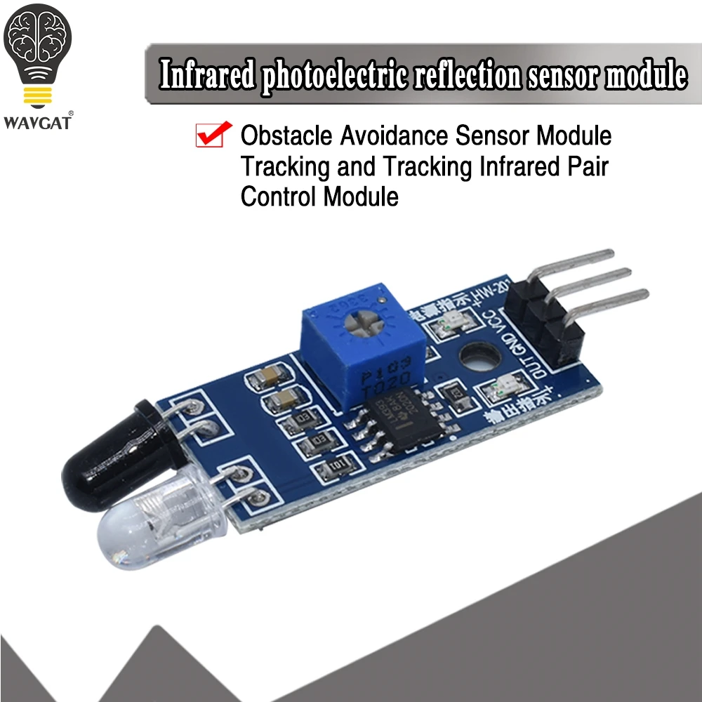

@mvt attention si vous achetez un module sur Alix, les deux premiers que vous montrez ne sont pas destinés à la mesure de vitesse. Ils sont des détecteurs de proximité, ce qui n'est pas la même chose :wink:
Merci @osiver
J'ai eu un doute par rapport au montage et la description.
Les TCRT5000 peuvent faire le même office que le CNY70 ?
Il faut que je fouille un peu dans mes houilles, je dois avoir à peu près tout, mais le montage avec le TCRT est séduisant aussi !
