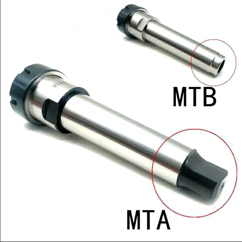

Bon finalement je viens de commander l'ensemble on verra bien ce que çà va donner !
Le porte pince MTB1 c'est la version avec filetage de 6mm pour le tirant.

Bon, comment dire, j'ai bien reçu le porte pince après un bon mois d'attente mais c'est complétement loupé !
Le diamètre du cone du porte pince est tout pêtit en fait je n'ai pas sélectionné le diamètre ?
Me revoila donc à la case départ, pas simple les affaires de cones morse !
Impossible de trouver le diamètre du cône sur la documentation de la fraiseuse SAUPE

voici le tableau des dimensions de cône morse.
le CM1 fait 12mm le grand diamètre - tu peux le mesurer à l'entré du cône de ta fraiseuse.

J'ai deux sons de cloche, CM1 et CM2 bon je vais prendre mon temps avant de commander un autre porte pince.
Pour mesurer la sortie du cône je l'ai fait au pied à coulisse mais ce n’est pas très simple on ne sait pas trop où l'on doit prendre la mesure ?
Le cône du porte pince que j'ai reçu est très petit le bas du cône fait 12mm ! Longueur 52mm et l'extrémité 10mm !
Donc complétement loupé je n'ai pas vu de diamètre sur la commande d'ailleurs on ne le voit pas systématiquement.
Le début du cône sur la fraiseuse fait 17.5 au pied à coulisse
J'ai un mandrin avec Cône M2 sur le tour je vais faire un essai avec mais sur la correspondance concernant la broche de la SAUPE BF400 donc HOBBYMAT BFE 65 ce serait du CM1 ?

Ce cône morse semble bien s'intégrer au niveau de la trace du contact je mesure 17,5mm çà semble correspondre
Ce serait donc du CM2 ?
Ensuite comment savoir si les portées s'appliquent bien partout ?
Disons que si ce n’est pas le bon cône çà ne se bloque pas facilement ?

17mm c'est effectivement du CM2

Ok merci, cela semble effectivement bien correspondre, j'ai mis de l'encre sur un coté du cône et il est bien marqué sur toute la longueur
Donc ce serait ER25 CM2 c'est tout pour la commande pas d'autre paramètre à indiquer sur la commande ?

C'est standard pour le CM2, M10. Il n'y a que pour le CM4 qu'on trouve du M14 ou du M16

Je reçois ce matin mon porte pince, le deuxième et cette fois-ci c'est bon, c'est donc bien un cône morse CM2
Ne reste plus qu’à commander un autre jeu de pince pour ce porte pince.
Le filetage en bout de cône et du 10mm et ça passe bien dans l'intérieur de la broche.
