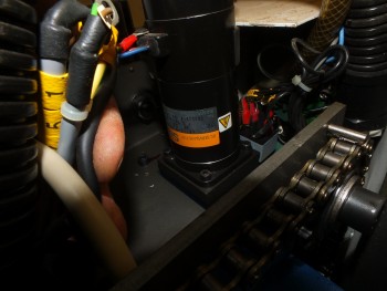

bonjour, une petite photo de la plaque des moteurs aiderait bien
Laurent_CNC
Bonjour à vous deux.
Déjà deux zooms sur l'étiquette des moteurs, je n'ai pas mieux pour le moment :

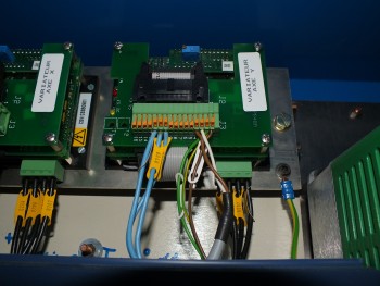

Et c'est là que le bas blesse. Je n'ai pas grand chose de visible sur les drivers actuels.
A moins qu'il n'y ait quelque chose d'écrit sous l'étiquette.
On voit la fin d'une réf ... P248A et un made in Israël
Je vais enlever proprement une étiquette on verra si j'ai mieux.
Merci du coup de mains.

Voici une photo d'un des moteurs
[div=none][div=none] 19ee1b479093557.jpg [/div][/div]
très largement "zoomable". Existe il un schéma type pour retrouver ses petits sur un moteur de ce type ?
J'ai un db9 femelle au bout du fil du codeur.

gaston48
Ton moteur est un 110 W avec tachy: fil bleu et rouge et codeur incrémental de 1000 I/tour.
Habituellement la tachy est relié au variateur pour assurer un asservissement en vitesse.
Cette boucle d'asservissement est interne au variateur et pour les plus anciens, réalisée d'une
façon analogique, les réglages se font donc par des potentiomètres.
Le codeur incrémental est relié à la cnc, c'est elle qui assure l'asservissement en position.
Habituellement, la cnc pilote le variateur par un signal analogique de vitesse dans la norme
+/- 10 V. A toi de voir si le câblage correspond à ce que je te propose.
Linuxcnc avec Mesa assure ce type de pilotage. Tu as une carte de base à FPGA connecté sur un PCI
comme la 5i20 ou la 5i25 à laquelle on connecte des cartes filles spécifiques au mode de pilotage,
ici une carte fille "servo" . Si tu étais dans une technologie pas à pas, tu connecterais un autre type
de carte fille "step /dir"
[] 497dcc479078110.jpg [/]
Les cartes drivers il me semble les reconnaitre, il ont juste une petite carte interface sur le dessus: Voir la pièce jointe datasheet driver moteur.pdf Voir la pièce jointe driver moteur.pdf
La schéma de raccordement semble correspondre

Oula non, en aucun cas une carte fille est un driver!!!!
Ils sont reliés à quoi tes drivers ensuite? Il faudrait idéalement retrouver les fils qui vont à l'automate et ainsi, en sortir les fils de commandes.

J'ai eu une heureuse surprise ce matin.
Un pote viens de me photographier l'intérieure de la FD C+ qui est dans son lycée.
C'est à priori, presque la même que la mienne (il a un changeur d'outil en plus) et il m'a scanné le dossier machine avec les schémas de cablages que je n'avais pas.
@ partir de là, nous devons pouvoir faire qq chose de propre non ?
Je vous met les photos de la sienne :
[div=none][div=none] 914b0d479198966.jpg [/div][/div]
[div=none][div=none] 78c68b479198974.jpg [/div][/div]
[div=none][div=none] cda6a5479198985.jpg [/div][/div]
et le PDF des schémas :
https://www.usinages.com/resources/...-dusinage-fd-conventional-plus-realmeca.6935/
