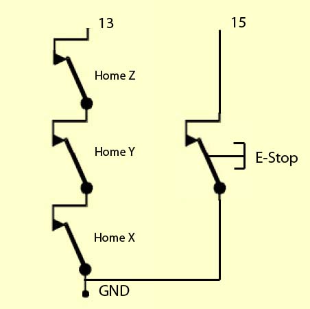

Oui l'Axbb-e manque un peu d'entrée (mais tu peux si nécessaire ajouter un UCSB le port 3.
Moi j'ai mis une entrée par home et par axe (X, Y, Z), une entrée probe, une entrée commune pour toutes les limites et l'arrêt d'urgence et la dernière pour la lecture de la vitesse de broche, donc les 6 entrées sont prises mais je n'ai pas encore de A...

Donc si je comprend bien.
exemple de câblage
in1=x+,x-
in2=y+,y-
in3=z+
in4=probe
in5=stop
in6=aucun pour le moment.
Avec ce câblage, je suppose que Home se paramètre dans Mach3 ?
Home c'est quoi sa fonctionnalité exactement ?
Je suis un débutant et essaye de comprendre :oops:
Il sert à prendre le 0 machine. C'est le référencement (homing)
pour chaque axe il te faudra régler la course dans Homing/limits

Ah tu n'es pas en contacts secs, tu es en capteurs de proximité en NPN, perso je n'ai pas réussi à en faire marcher ensemble sur l'Axbb-e.
Certains utilisent ces "mergers" pour additionner les signaux https://topcom.cz/products/mergers/sigmer4/
Ce boitier additionnel arrangerait les choses !
