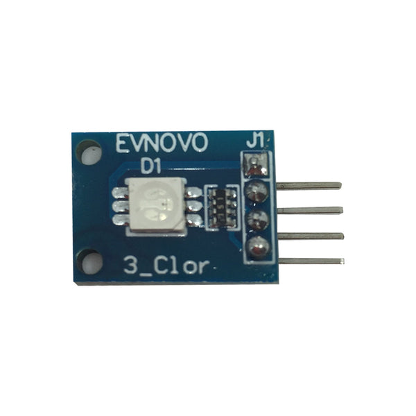

Sur la Sidewinder X1 et la Genius on a une LED RVB
Tu as déjà les résistances qui vont bien sur une carte à peine plus grande qu'une micro sd
Dans le GCode on peut ensuite contrôler chacune des couleurs avec M42 si c'est défini dans ton Marlin.
Sinon tu peux très bien simplement relier ton alim sur tout le toutim et tu auras du blanc.
